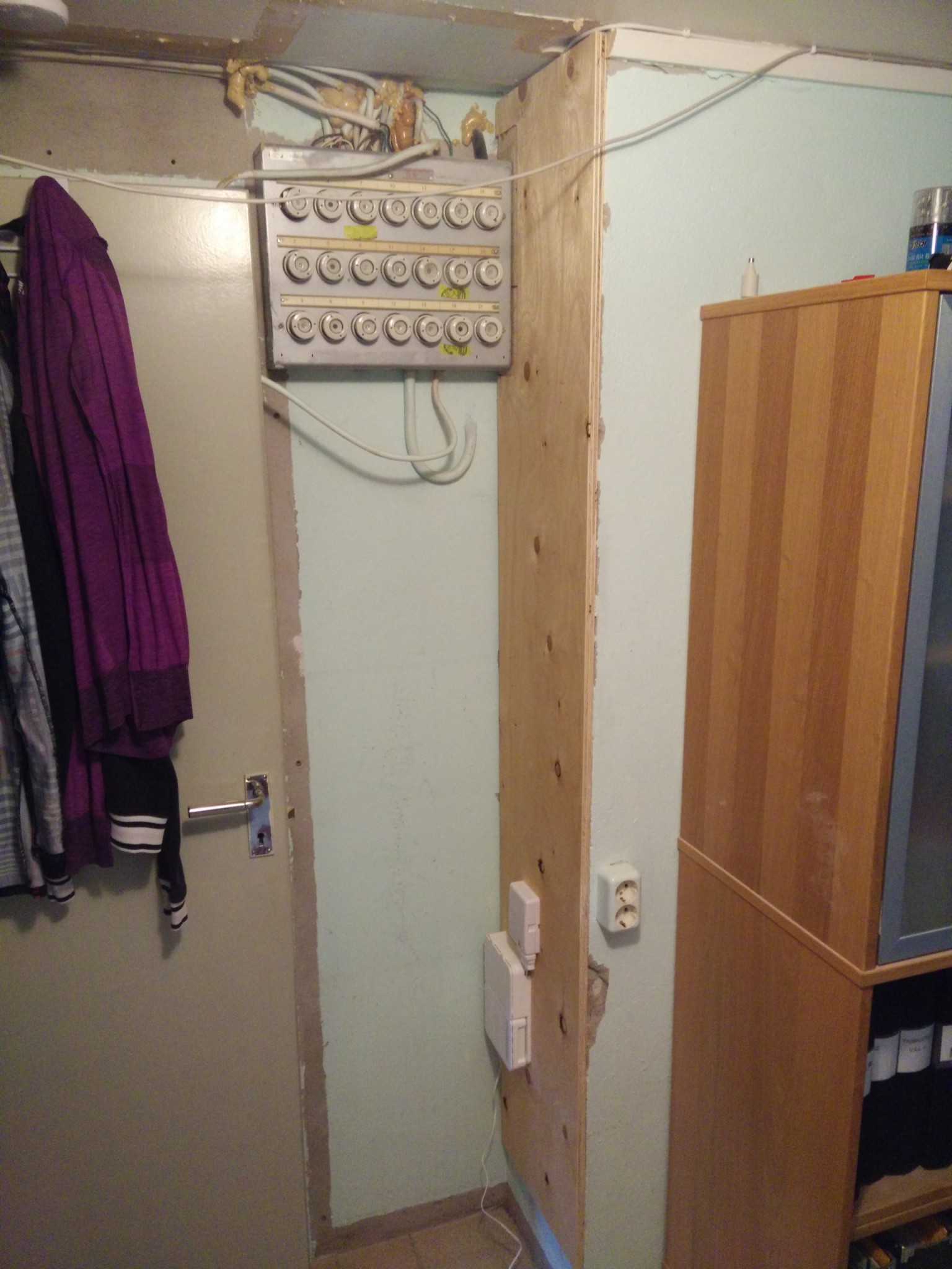

Då jag blir med fiber inom de närmsta dagarna börjar det bli dags att tänka på resten och efter att ha läst både här och på andra sidor är jag nu redo att göra av med mer flis än nödvändigt. Helst fort också så att inte tanten hinner upptäcka att det går precis lika bra att streama Netflix utan nya prylar.
Jag tänkte köra på följande:
1st Ubiquiti edgerouter PoE5
1st Ubiquiti unifi uap ac lite
2st Netgear gs108 vilket ger 14 portar att utnyttja, fler än jag behöver i dagsläget.
Utöver detta blir det någon patchpanel (Keystone), cat6-kabel för fast förläggning (solid, UTP) och diverse patchkablar.
Det enda jag redan har är ca 300m cat6-kabel.
Vad behöver jag tänka på?
Är det viktigt att patchkablarna är UTP eller spelar det ingen roll?
Tanken är att väggmontera allt där jag redan fått fibern indragen.
PS. Vad tycks om elcentralen

Har bara bott i huset i knappt två år och jag kan garantera att jag inte är ansvarig för den centralen. Planen är att byta ut den inom kort.
Ska köpa hem routern och accespunkten imorgon om jag hinner och börja dra kabel. Uppdaterar med bilder och fler frågor då.

Och ställa på högkant? Tanken har slagit mig. Ingen av väggarna där är breda nog för ett 19" rack, annars hade jag nog kört på det istället. När jag planerade för fibern förstod jag inte hur mycket plats 19 tum tar.
Å andra sidan verkar man få flest portar per krona med Netgear 108.
Det finns förvisso plats på andra sidan väggen, bakom elcentralen, men då är vi inne i pannrummet och grejar och där är det onödigt varmt.
Skaffa plusvarianten istället så får du ett enkelt webinterface med trafikräknare och kabeldiagnostik.under_construction skrev:
16-portvarianten kostar visst ytterligare 300 kr jämfört med 2 st 108-or. Den kan förstås finnas billigare på annat håll.

Tål att funderas på. Det är egentligen överkurs för mig men jag förstår det som att man kan köra dem som plug and play också, för att sedan om/när man vill gå in och göra egna ändringar.
Håller med, skaffa plusvarianten. Den hanterar VLAN vilket kan vara extremt praktiskt om man t.ex. har en leverantör som kör IPTV och telefoni på egna VLAN. Den kostar så lite så att det är värt det. Ta 16-portsvarianten, du vet inte när du behöver de där extra portarna och den är smidig att montera om du inte vill ha ett rack.
