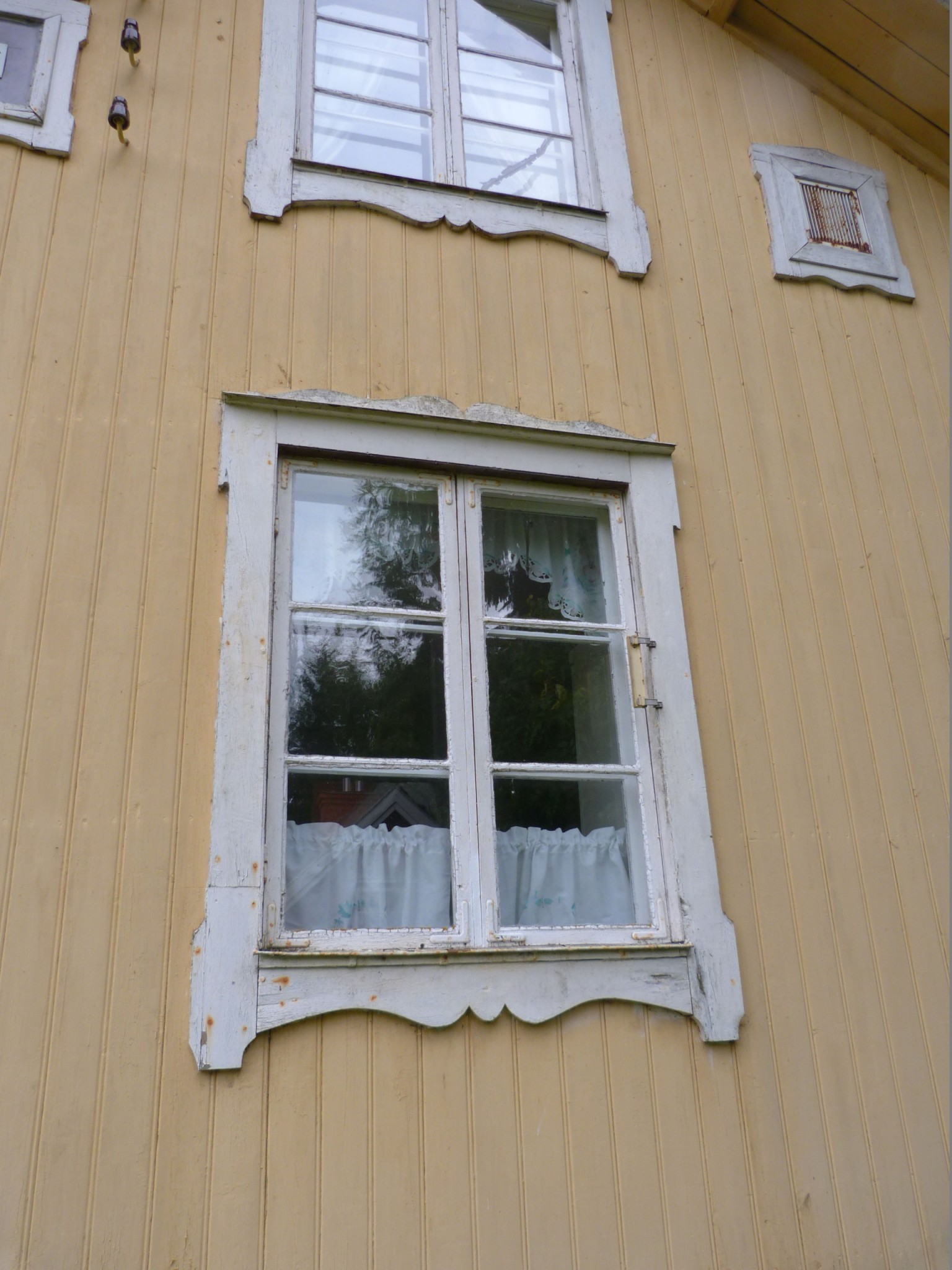

Min fasad är ganska platt på landet , kan man rolla tro när man målar om ??
  • Gul fasad på landet med fönster behövande ommålning.
Det hade jag inte vågat mig på.
Dels tror jag att det är bättre att "arbeta in" färgen med pensel,
dels skall ju färgen ner i spont-rillorna också.
E
Att rolla ut färgen är inga problem. Däremot är det lämpligt att stryka efter med en pensel. Vissa målare väljer även att spruta på färgen och sedan gå efter med pensel för att arbeta in färgen.
Håller med!
Det brukar vara smidigt om en person går före och rollar på rikligt med färg och en annan efterstryker med pensel. Det tunga arbetet med att påföra stora mängder färg med pensel försvinner.
Men bara roller går inte, måste arbetas in.
MagHam
J
Om det är linoljefärg innan (ser ut som det skulle kunna vara det) förstör inte för dig och rolla på modern plastfärg! Fortsätt med linoljefärgen så behöver du inte byta panel under din livstid... ;)
