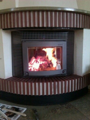

Har sen en månad tillbaka eldat i våran nya keddyinsats i den gamla öppna spisen och det är helt otroligt vilken skillnad det gör med insatsen.
Igår kväll så lagade vi mat och hade köksfläkten igång, det har vi haft förut när vi eldat... men nu på mellanfart 2
Då kom det ner röklukt i bägge ventilationskanalerna i skorstenen. Köksfläkten har en egen huv ca 3m från skorstenen, har någon varit ute för detta också?
Vi funderar på om murstocken har spruckit men då måste den har spruckit över två pipor och sotaren trodde det berodde på köksfläkten.
Någon som har erfarenheter att dela med sig?
Huset är ett 50tals hus... så vi behöver verkligen kaminen för att hålla fjärrvärmen nere d^_^b

Du får så stort undertryck i huset när du kör köksfläkten och kaminen samtidigt. Därför sugs luft in via skorstenen. En lösning kan vara att öppna ett fönster (i annat rum än köket) litegrann medan du kör köksfläkten.
Tack för svaret, sotaren sa samma sak också, måste varit extrema omständigheter igår då det var ganska mulet och "tryckande" luft ute och lite mer fart på fläkten som gjorde det hela till mindre mysigt
Sotaren tipsade att man kunde sätta på ett extra rör uppe på skorstenen i den kanalen som kaminen brukar, och då få upp och bort rökgaserna lite mer från ventilationskanalerna.
Så ska upp i kväll och mäta hålet :wow:
