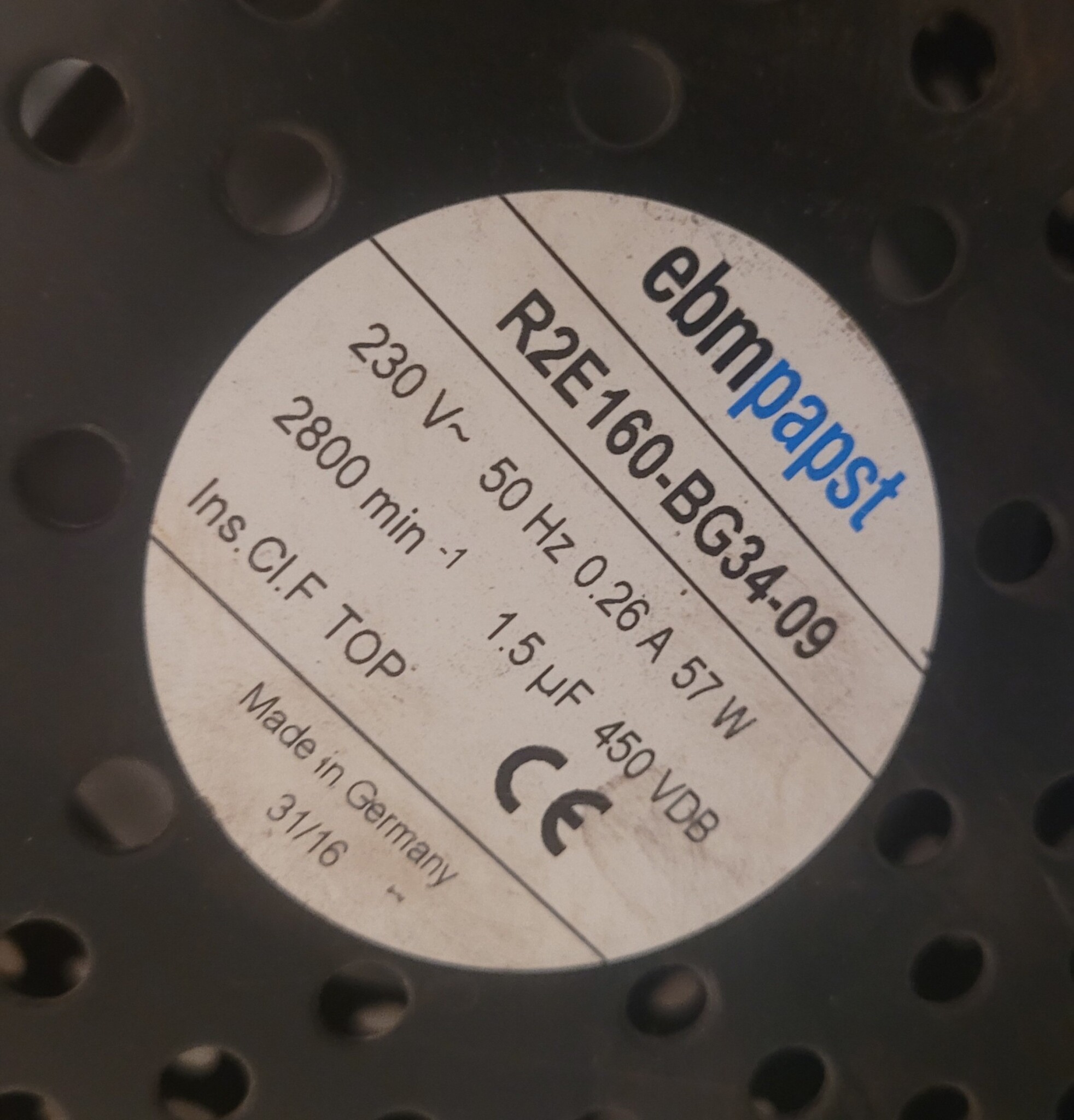

Har någon bytt lager i en rökgasfläkt till CTC V35?
Den har låtit lite illa ganska länge och rätt som det är blir det dags.
Tur att våren är på väg!
Pannan är från 2009 "version 2" enligt CTC
I värsta fall får man köpa en ny fläkt för ca 5000:- så det skulle
vara kul att testa om det går att göra en reparation.
Fläkten har beteckning: EBM Papst R2E160-BG34-09
  • Label på rökgasfläkt EBM Papst R2E160-BG34-09 med tekniska specifikationer, inklusive spänning och frekvens, tillverkad i Tyskland.
Ta en bild på andra sidan, så själva fläkten syns, en del går att byta lager på och dom kostar inte många kromor styck.

Det lär inte vara något större problem att byta lager i den fläkten. Dock lär du behöva plocka isär den först för att se vad du behöver för lager. Har nyss gjort detta på min fläkt , förvisso en calmar, men fläktarna ser rätt lika ut. Jag har 2 fläktar till min panna så man alltid har en fräsch på hyllan.

Har inte hunnit skruva bort den ännu men så fort det blir lite mildväder och en ledig stund så. Kanske ska skicka efter kullager på vinst och förlust ifall jag får isär det
