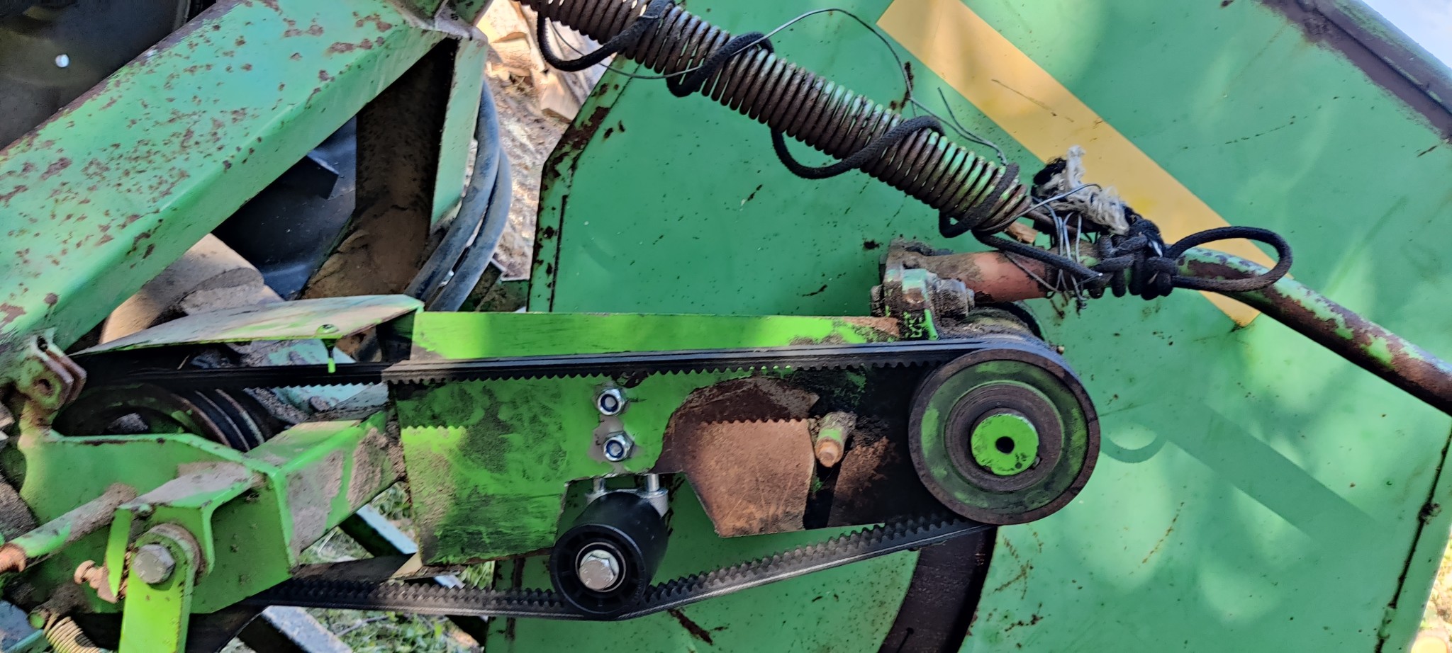

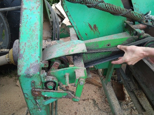

Röke vedkap, remmar till klinga slirar. Saknas det en remspännare?
Började använda en vedkombi från Röke som är från sent 1980tal.
Klingan sackar när man kapar grövre pinnar.
Det visar sig att när man för ner klingan så slackar remmarna eftersom remhjulet och pivot punkten för klingan inte går genom samma linje. Se bilder.
Vidare är där ett hål i plåten där en remspännare kanske har suttit en gång, eller?
Eller det designat så här från början? Varför vill man att remmarna ska släppa ju djupare man kapar? Det verkar inte rimligt...

Nu så, har jag installerat en remspännare jag köpte från en italiensk firma för 350kr. Vilken skillnad! Nu driver klingan hela vägen igenom när man sågar.J josa100 skrev:Började använda en vedkombi från Röke som är från sent 1980tal.
Firman heter Zetassi och har webshop.
https://www.zetasassi.com/LINEAR-AUTOMATIC-TENSIONERS/LINEAR-AUTOMATIC-BELT-TENSIONERS-ET-PU
Tog en med 60mm brett hjul som också är 60mm i diameter. Kraften var 200-300N
