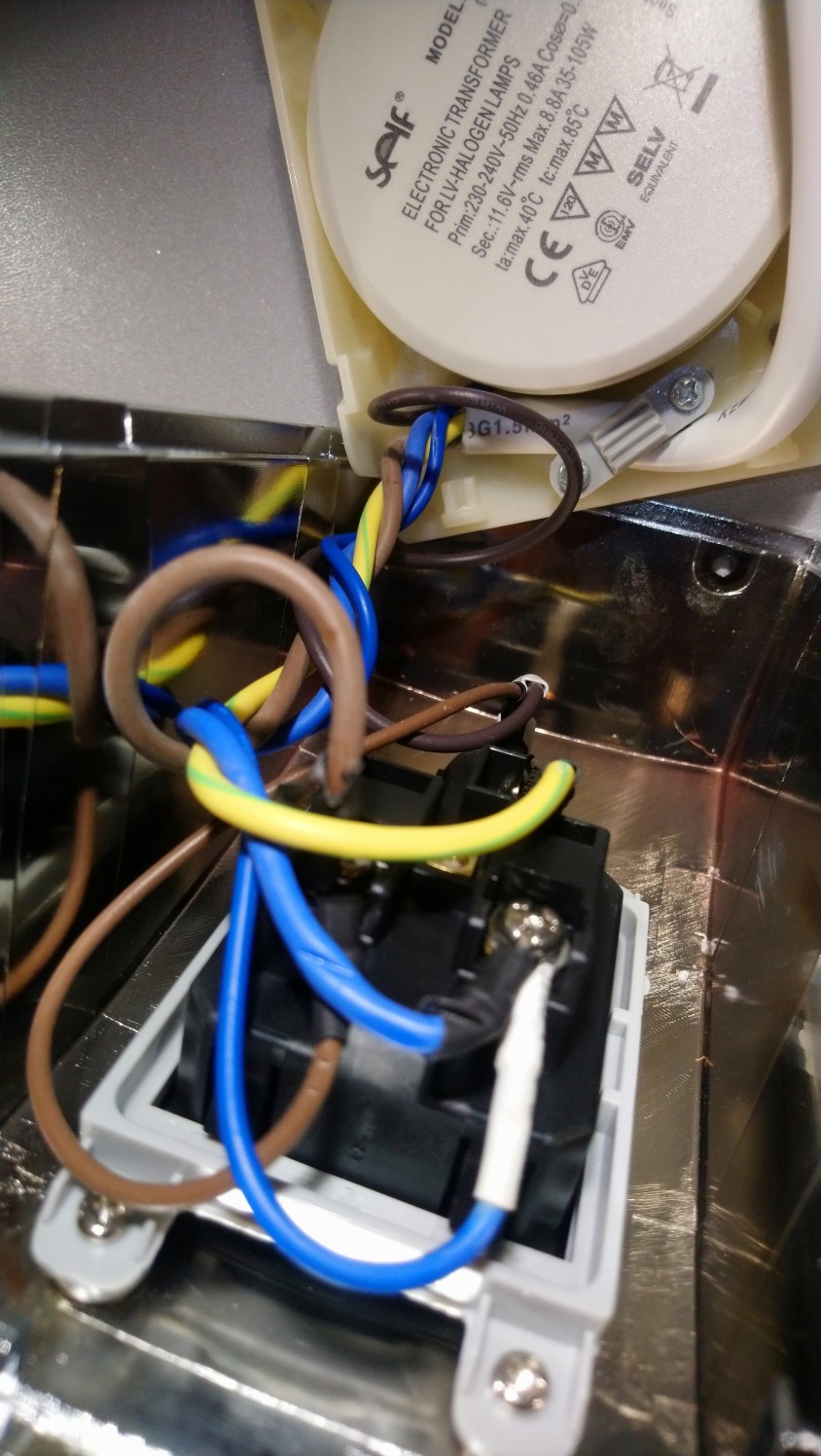

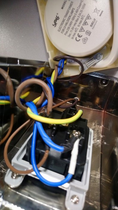

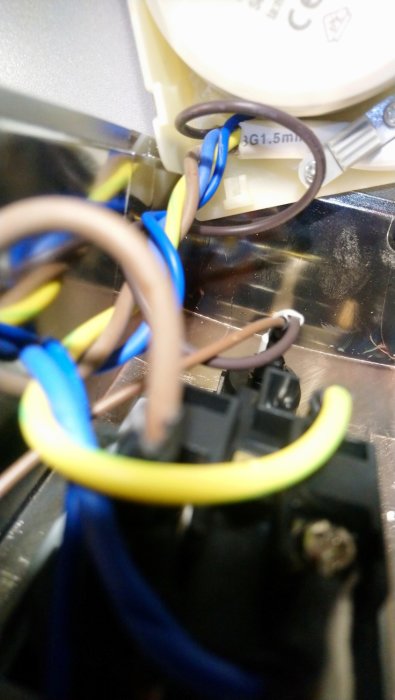

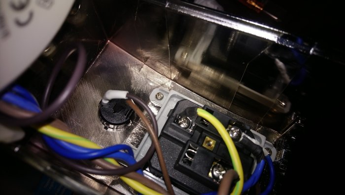

Då jag monterat bort locket så hade jag förväntat mig något bränt.
Men enligt mig ser jag konstigt nog inte ett spår av något bränt.
Om det varit damm som bränts så måste det ju kommit i kontakt med två poler påstår jag. Det räcker väl inte med lite damm på en pol?
Bifogar bilder som jag påstår inte ger någon ledtråd.
