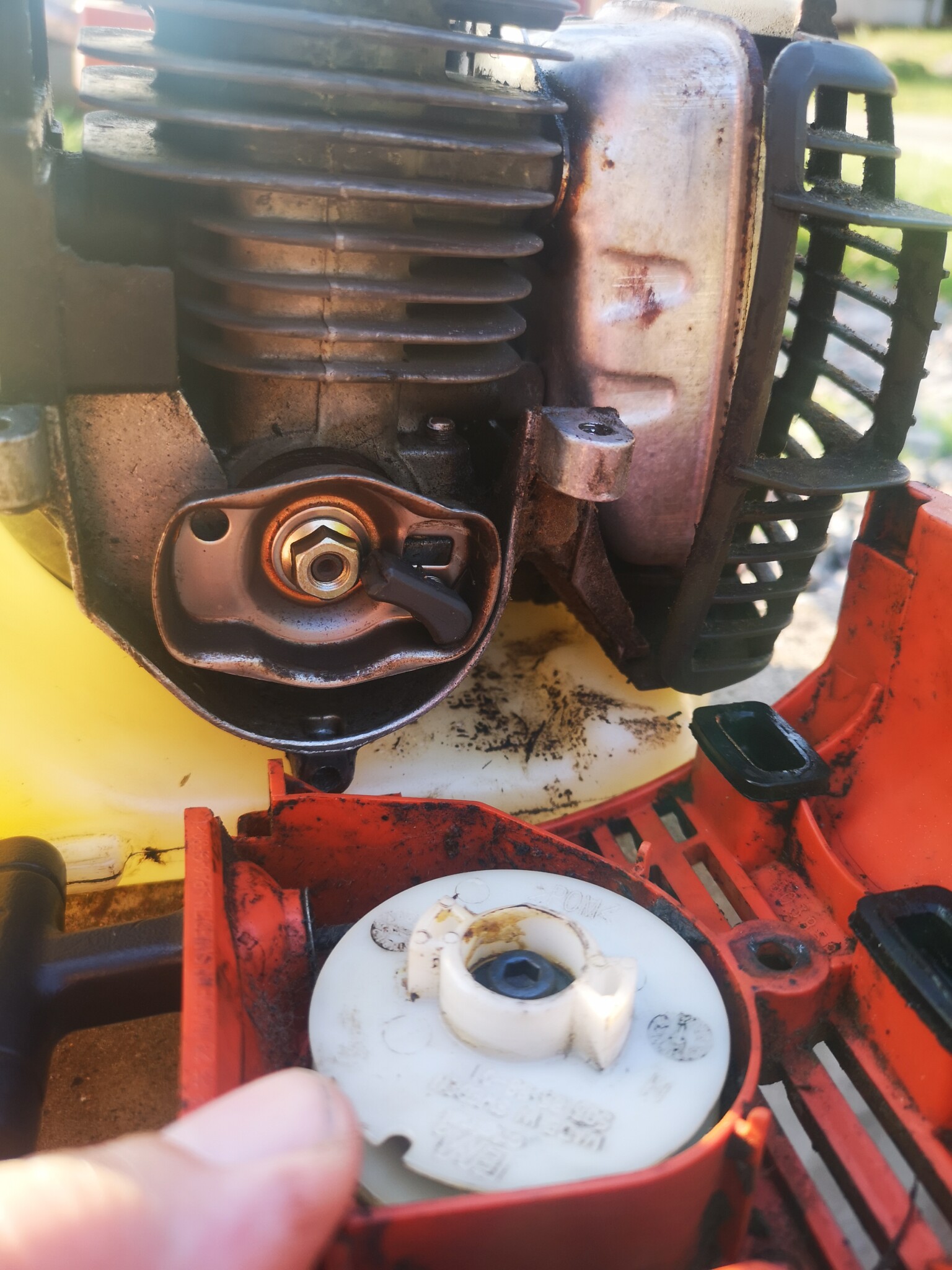

Försöker få iordning på min röjsåg.
Bytt bränsleslangar så bränslet kommer fram men nu strular startsnöret. Den hoppar och gör motstånd. Den är inte tvinnad i draghjulet utan går mjukt och bra när den är isär kopplad. När jag sätter ihop den blir den seg.
Någon som kan lösa detta en lördagskväll som denna?

Är det kompressionen? Går den lätt när du skruvat ur stiftet?

Kolla så du inte har nå skit mellan kåpan när du sätter i hop den. Lätt att det sitter snett och då får du dessa symptom.
Ja det blev knappt inget motstånd istället. Hur fungerar det? Frågar hellre en riktigt människa än internetet.
När jag inte använt mina småmotorer på ett tag brukar dom gå trögt att dra runt. Särskilt motorsågen, men även trimmer/röjsåg. Jag är inte helt säker på orsaken, jag killgissar på att det bildas någon slags oljefilm i cylindern som bättrar på kompressionen. Jag brukar skruva ur stiftet och dra några gånger, så går det lättare sen.
Testar....
Bruuum!!!
Lite 5-56 i motorn så snurrade allt igen!
