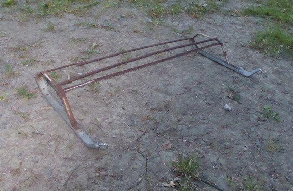

Kan berätta att på botten och runt i kring platformen längst ut så kör jag med en specialare. Två medar av järn samt ett långt sågblad inspänt mellan dem. Tänderna snedslipade och spetsen bortslipad. Släpar den med två linor efter en liten eka. Funkar utmärkt.

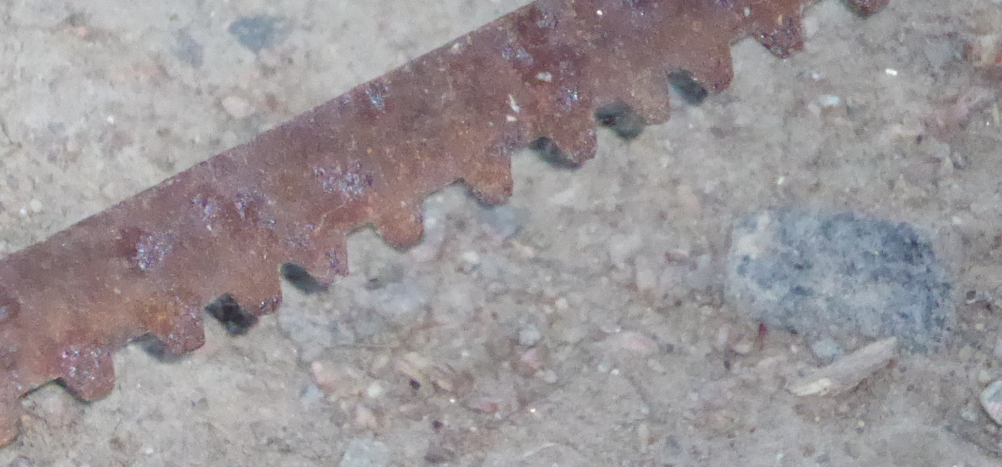

6 år gammal tråd! Men jag har grejen kvar fast numera använder jag den inte, inte längs efter bryggan, endast ute på djupare vatten.Bif bild. "medarna" kommer från en slaktad tvättmaskin modell Ä. Sågbladet från en vanlig bågsåg man har till att kapa ved med. Tänderna har jag slipat ner med vinkelslip så de är trapetsformade. Eggen snett neråt som på ett stämjärn.
Kastar den i sjön å har två linor efter ekan med en 4 hästar snurra, sen kör jag så sakta jag kan å motorn orkar. Vänder å kastar i "hyveln" bredvid å tar en ny repa. Itera.
