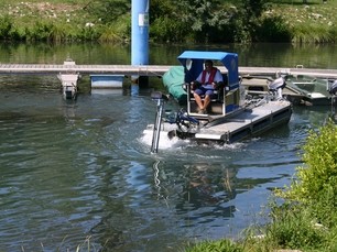

Såg en maskin i Frankrike på floden Rhone för några veckor sedan. Då tänkte jag på Dorotea som visade upp en lkande på en mässa/utsällning i Älvsjö för några år sedan.
Det som fattas är en fet plånbok.
Bifogar en bild jag tog i frankrike.Hoppas det funkar.
Till Jona-hp.
