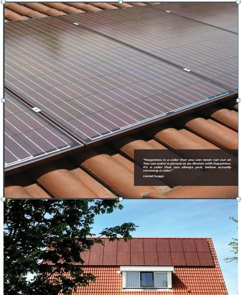

Röda / Terracotta / Tegelröda solcells paneler finns det?
Jag vill gärna att solcellspanelerna skall smälta in i vårt röda tegel tak. Jag hittade nu en bild i ett annat forum från 2017, vet någon vilken leverantör det kan vara? Inlägget var från 2017 och nu stängt. Det har ju hänt en del på tre år... vet ni andra leverantörer/märken på solceller som är röda, tegelfärgade eller terracotta?

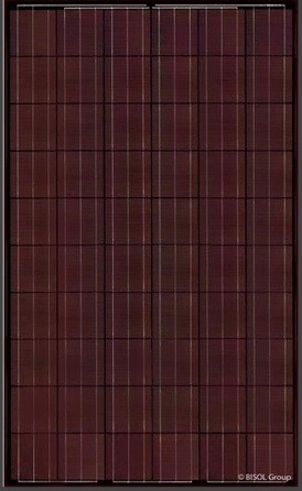

Halloj!
Det verkar finnas röda solcellspaneler, men de kostar ca 3 gånger mer jämfört vanliga blåsvarta(monokristallina).
En är BISOL Solarmodul SPECTRUM BMU-255 rot på 255 Wp. Storlek 1649 x 991 x 40mm. Kostar ca 3700 kr/st. Det verkar vara tekniknivån som gällde ca 2013. Frågan är sedan om de verkligen kan levereras. Men det kanske finns andra fabrikat. Men det är en specialprodukt och man får nog räkna med att anläggningen blir 3 gånger så kostsam jämfört en solcellsanläggningen med vanliga blåsvarta paneler eller helsvarta.

Hej Helena, nä tyvärr, jag fick inga andra svar och var i kontakt med flera leverantörer, skickade dessutom runt bilden ovan utan att få napp. Jag lugnade mig med solcellerna, men när som, om det skulle komma snygga tegelröda celler vill jag passa på. Tänker att det kanske kommer i framtiden, dock vill man ju inte betala tre ggr så mycket... Arnodt verkar vara något på spåren där finns ju tom tillverkaren, kanske de har en uppdaterad variant eller är på g med enH HelenaSB skrev:
Hälsningar Hanna

Bisol group d.o.o är en solcellsfabrik i Slovenien.
https://www.bisol.com/
Där på sin hemsida visar de att de har röda solcellspaneler.
Här databladet för röda, gröna,oragne och vita paneler:
https://dl.bisol.com/files/Datasheets Modules/EN/BISOL_Spectrum_Coloured_Glass_BMO_G1_EN.pdf
De röda är på 280 Wp och inte så dålig märkeffekt. Dagens vanliga solcellspaneler med den storleken ligger på ca 330 Wp. Det är bara att betala så får man röda paneler, men som nämnts kostar de ca 2,5 gånger mer per panel än vanliga paneler. För en hel nyckelfärdig solcellsanläggning blir det troligen ca 1,5 till 2 gånger så högt pris som med vanliga paneler.
