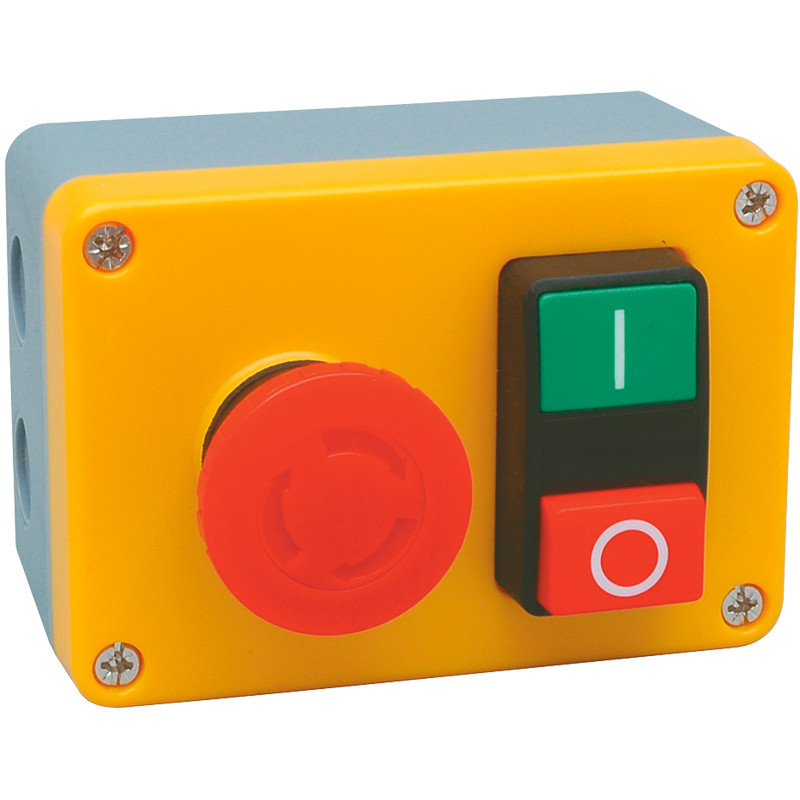

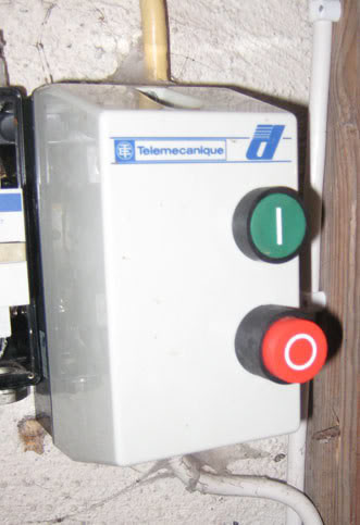

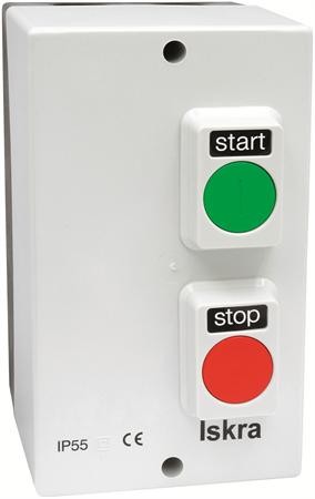

Jag jobbar med kraftverks automation och i visa delar av nord/syd-amerika (USA bland annat) så betyder Röd: On/Start (farligt) och Grön: Off/Stop (säkert).
Men I resten av världen så är det tvärt om, Grön: On/Start och Röd: Off/Stop.
