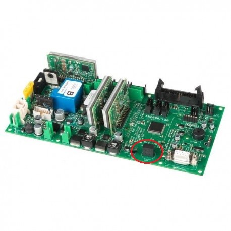

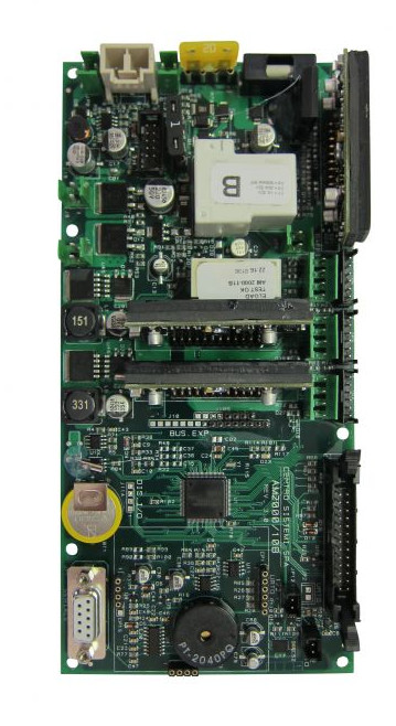

Efter vintern så håller klipparen (Stiga 225s) inte tid och datum efter avstängning exempelvis då den fastnat. Eftersom den inte vet tid och datum så arbetar den heller inte utan att man ställer in detta vilket numera krävs ofta. Mycket irriterande.
Någon som vet orsak?
Funderade på om den har ett CR-batteri någonstans motsvarande CMOS på ett moderkort som kunde vara slut men kan inte hitta något sådant på de sprängskisser jag sett.
Idéer??
Hej, japp, låter som du klipparens minnes batteri har slutat fungera, hittade ett par bilder på moderkortet till stigan och jo den har ett batteri, så du får öppna upp och kolla vad det är för batteri, ser på en av bilderna ut att vara ett laddningsbart knappcellsbatteri men svårt att säga, den andra bilden visar en svart hållare /komponent jag inte kan se vad det är då bilden är för liten, men den sitter på samma ställe som batteriet på den första bilden.
/Mikael
  • Moderkort med markerat knappcellsbatteri och olika elektroniska komponenter.
  • Moderkort med komponenter och ett cirkelmarkerat knappcellsbatteri.
