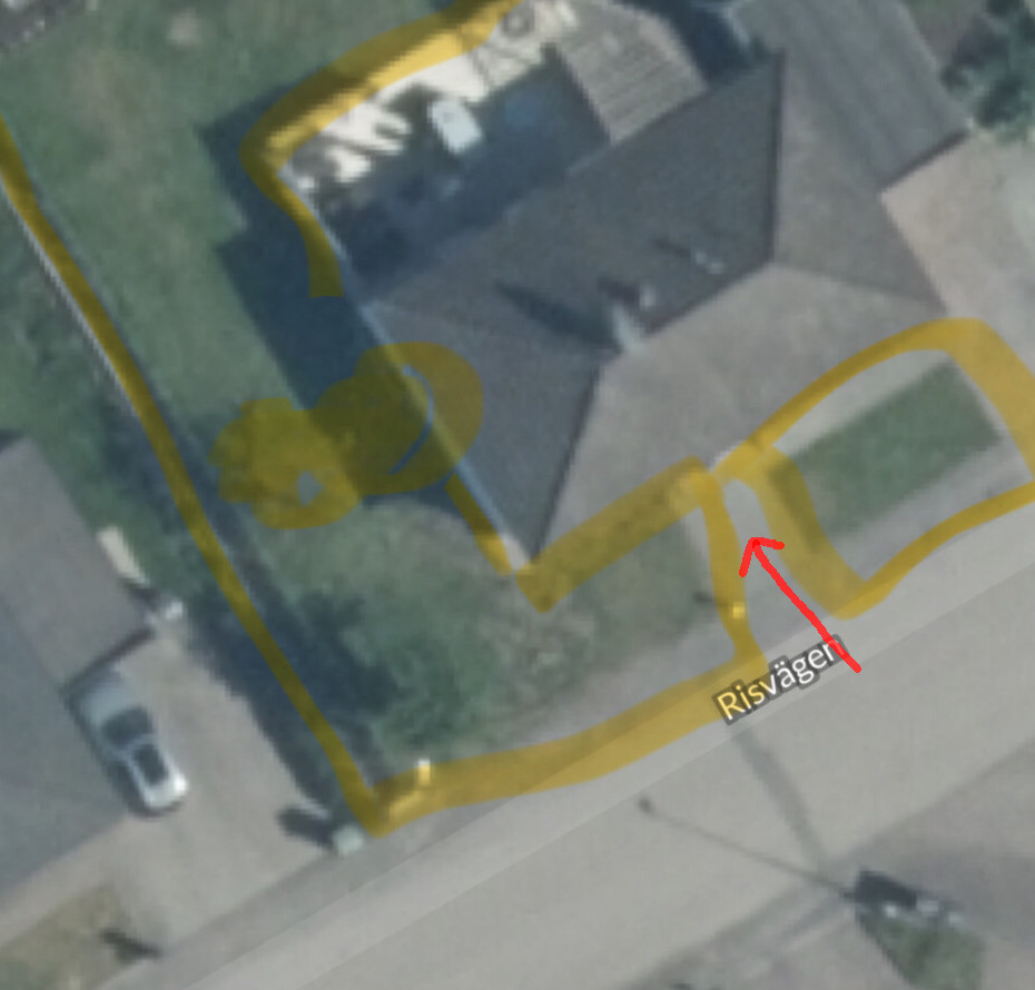

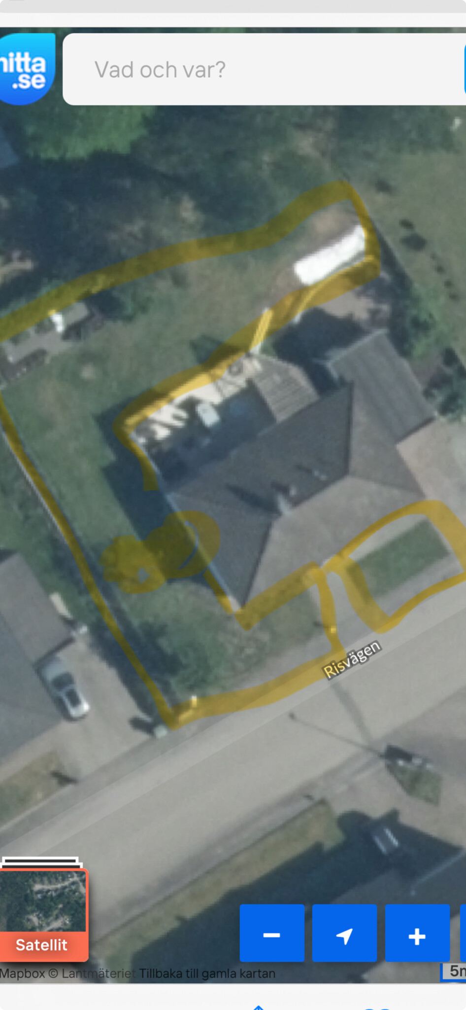

Ska lägga ny slinga nu. Hur ska jag lägga guidekabeln? Tomten ser ut såhär, och ska ha boet där det är extra gult.
  • Satellitbild över en tomt med gult markerat område och text "Risvägen", användargränssnitt från en karttjänst syns också.
C
Vad tänker du dig vid pilen?
Skall klipparen röra sig fritt över infarten eller tänker du dig en smalare korridor?
Satellitbild av tomt med gula markeringar över trädgård och infart; röd pil pekar mot område på infarten, ifrågasätts klipparens rörelsemönster.
Har en slinga som ligger i dag men som inte fungerar längre. Tänkte se om jag kan koppla på den gamla där och slippa plocka plattorna
