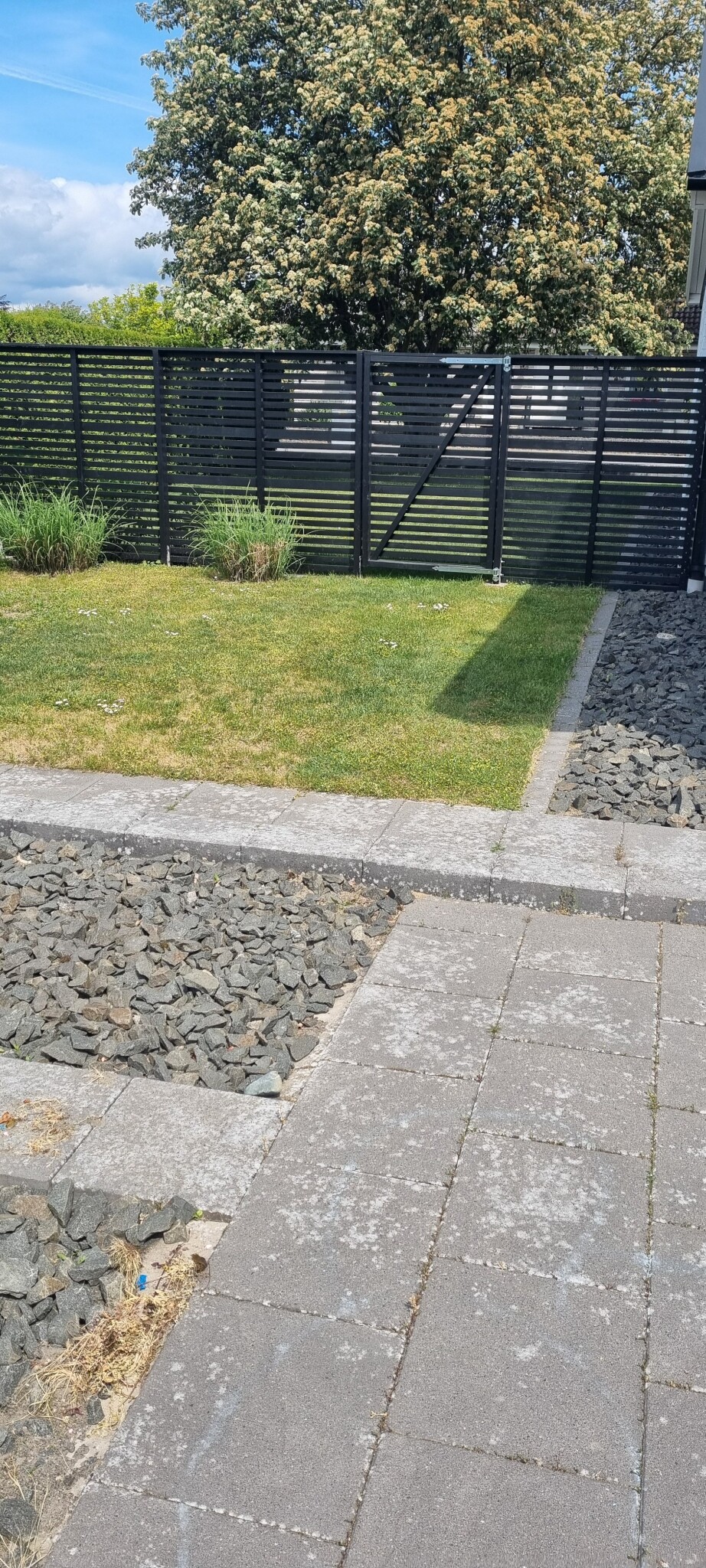

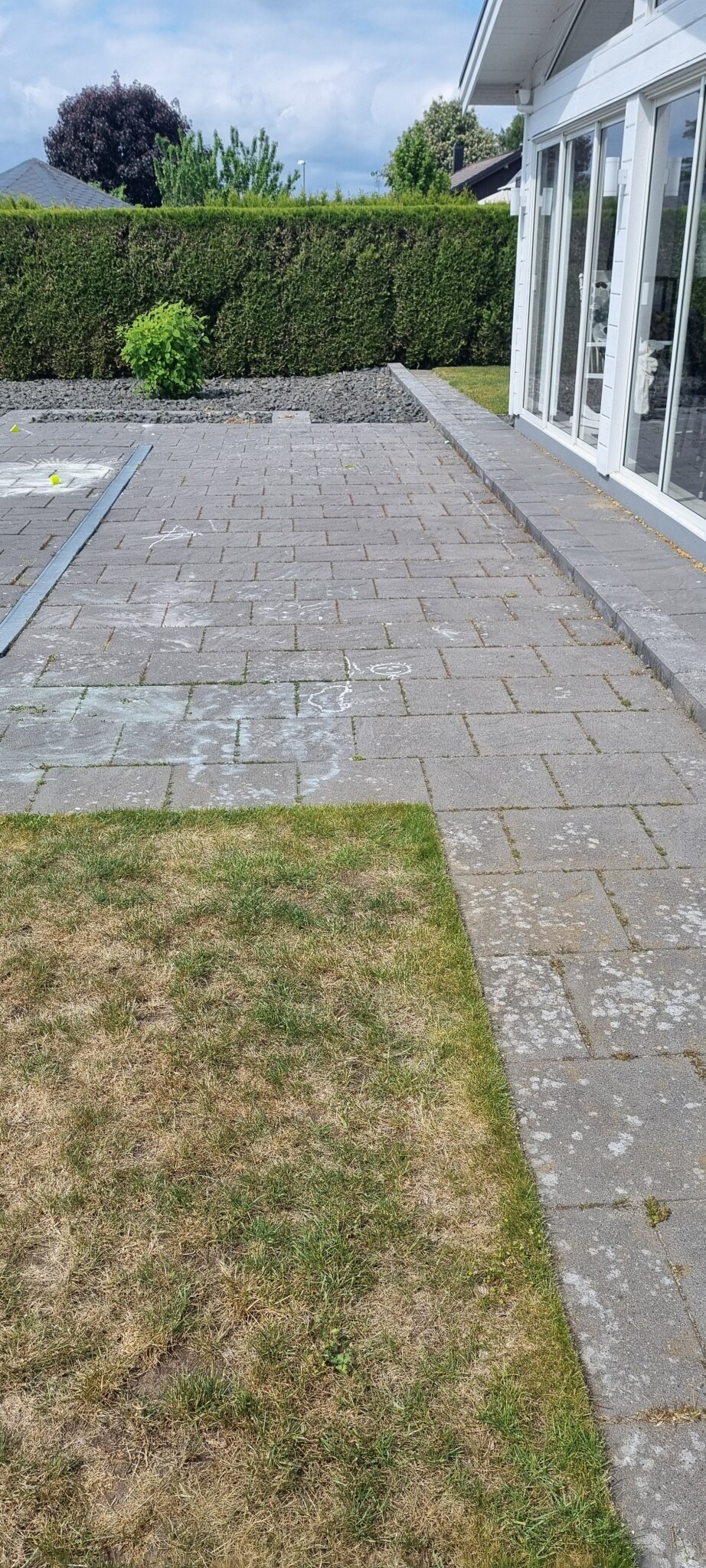

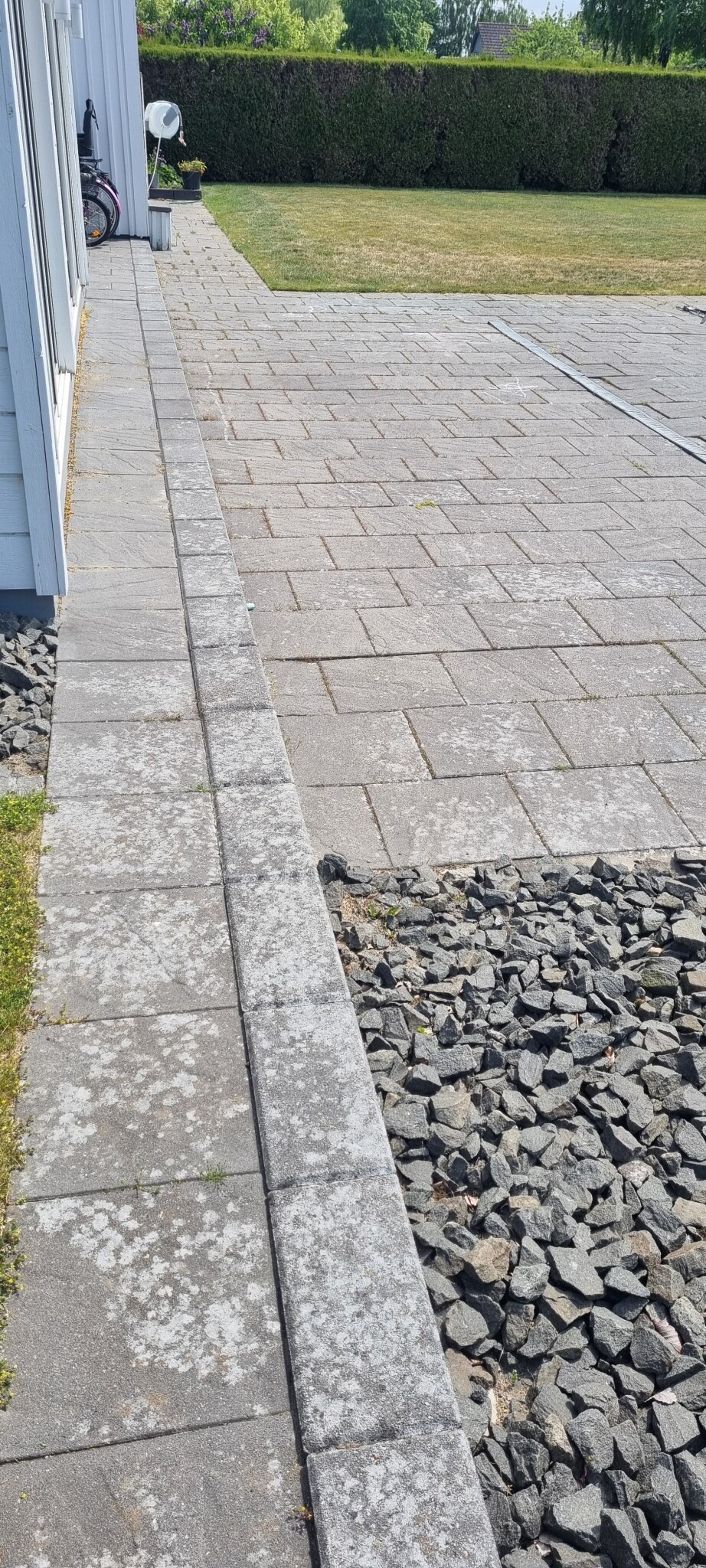

Hej, jag har blivit med robotgräsklippare som är trådbunden, gardena sileno life 1000. Efter en del sökande i ämnet har jag kommit fram till två lösningar.
Nr 1 (röd begränsningskabel) där jag får bära gräsklipparen mellan gräsmattorna. Har en thuja häck att gömma begränsningskabeln mellan gräsmattorna.
Nr 2 (grön begränsningskabel) där den tar sig mellan själv om det fungerar vill säga. Har en stenkant på 10cm om det på något vettigt sätt hade gått ha nån form av ramp den kan köra via.
Mellan del 1 & 2 sitter ett staket, men jag tänker man kan ha öppet så den kan köra mellan när den ska det. Sett någon som byggt som en lucka i ett staket så den kan köra igenom själv, kanske inte är så avancerat som det låter. Bara dra guidekabeln genom och en lucka som inte är tung? Tänker att den annars kör emot och vänder i tron om ett fast hinder?
Eller nån kanske har en bättre lösning som jag inte ser. Eller andra tips. :)
Tack på förhand.

Låt den köra mellan områdena. Inga problem om du bara får ned tråden under plattorna. Den följer begränsingen ut till området och hem från området. Kommer att fungera kalasbra.
Edit: se bara till att korridoren är tillräckligt brad, men inte för bred. Du vill inte att klipparen skall förvirra sig ut dit för ofta.

Okej tack! Vad bra då kör jag på det alternativet och försöker bygga nån form av ramp som den klarar köra upp och ned för och så gömmer jag kablarna under plattorna. 🙂
