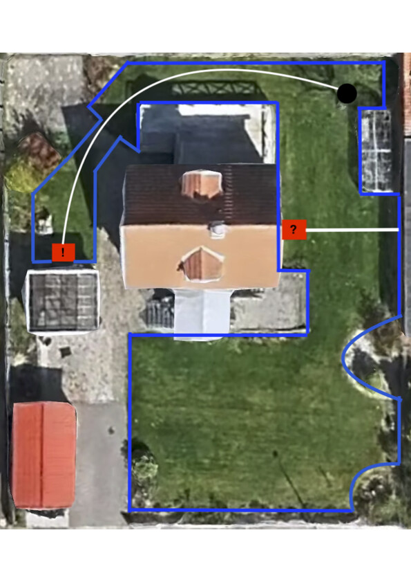

Jag beställde häromdagen en robotgräsklippare efter att ha läst på lite, både här på forumet men även aktuella recensioner och dylikt. Det landade till slut i en Gardena Minimo 500. Jag har inte lyckats luska fram exakt storlek på vår gräsmattan av tidigare husägare, men jag har mätt upp tomten på Lantmäteriets "min karta" och fått fram att den stora gräsmattan är ca 290 kvm, och utöver detta en liten dutt av separat gräsmatta på ca 20 kvm. Totalt rör det sig alltså om strax över 300 kvm gräs och då till min första fråga:
1. Har jag gjort ett OK köp av robotgräsklippare?
Nu vidare till det viktigaste. Huset vi köpt har ett uterum med kopplad el, samt ett garage med kopplad el. Utöver detta saknas det åtkomst till el i trädgården. Jag hade under morgonkvisten en elektriker på plats och denne menar på att det ska vara mycket enkelt att koppla på el utomhus då ström finns på övriga utomhusytor, men jag är lite osäker på vart jag vill sätta eluttagen eftersom att jag velar lite kring placeringen av robotgräsklipparens laddstation. Hushållet består dessutom av en bättre halva som gärna undviker att laddstationen står intill huset då hon oroar sig lite kring en potentiell brandrisk. Jag har därför ritat lite på tomten och ber således om experternas hjälp. Först, en liten förklaring kring mitt konstverk:
- Vitt streck: guidekabel
- Blått streck: begränsningskabel
- Svart cirkel: äppelträd
- Röd kvadrat med utropstecken: tänkt placering av laddstation, uterummet liggandes precis bakom och el kopplas på utsidan av uterummet (i eluttag bredvid laddstationen). Från denna lilla gräsplätt till nästa stora gräsplätt har vi en gång i form av tegelplattor, tanken här är i sådana fall att lyfta upp dessa och lägga guidekabel + begränsningskabel under plattorna - sedan lägga tillbaka plattorna på samma plats över kablarna.
- Röd kvadrat med frågetecken: sekundär tanke kring placering av laddstation intill huset, ström kopplas således på från källaren och eluttag placeras på husväggen intill laddstationen (helst inte enligt frugan)
Vidare frågeställning:
2. Vad tror ni om den tänkta placeringen av laddstationen bakom uterummet, blir det alldeles för meckigt? Är det ens möjligt att placera kabeln under plattorna (dvs = påverkar det kablarna negativt)?
3. Gällande guidekabeln vid den tänkta placeringen av laddstationen, vart bör den sluta? Självklart inte rakt i trädet, men jag var osäker på om jag bör sätta begränsningskabel runt trädet också eller om gräsklipparen förstår att den ska köra runt trädet automatiskt.
4. Gällande den sekundära placeringen av laddstationen intill huset, tänker jag rätt kring guidekabeln? Alltså att den isåfall bara dras rakt fram enligt bild, eller bör den också svänga av någonstans? Tänker ifall gräsklipparen mot förmodan skulle köra fast någonstans bakom huset.
Konstverket:
Stort tack på förhand!

Placeringen av laddaren vid ! ska funka. Signalen från kablarna går genom vanliga betong/stenplattor.
Du ska fortsätta med guidekabeln ända ner till den stora gräsytan söder om huset.
Guidekabeln används för att leda ut klipparen till olika startpositioner längs guidekabeln. Därefter är det fri körning till batteriet behöver laddas, då börjar klipparen att "lyssna" på signalen från guidekabeln. När klipparen passerar över guiden, stannar den och riktar in sig mot laddaren och påbörjar hemgång (klippmotor avstängd)

Japp, kom på detta i efterhand också. Tacksam för ditt svar!
