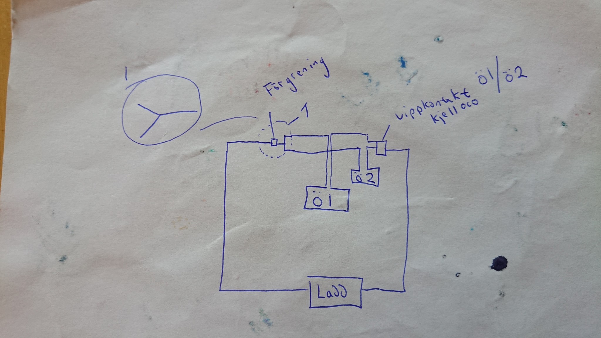

Jag undrar om det är möjligt att förgrena begränsningskabel med vippkontakt från kjell och compani, se länk
https://www.kjell.com/se/produkter/...trombrytare/vippstrombr.-1-pol-onoffon-p36128
För att skapa två olika öar som är aktiv/ej akriva och det omvända, se bild.
I andra ändan tänker jag mig att foga ihop bägge trådarna från vippkontakten med ex.
https://www.gardsman.se/tradgard/ro...obotgrasklippare/grimsholm-skarvkoppling.html Tror ni detta kommer funka?
Handritad skiss av anslutning med vippkontakt och begränsningskabel för robotgräsklippare.
Ja det kommer fungera
En del klippare kommer lämna laddstationen när du ändrar brytarna men iövrigt så funkar det.
Bör fungera.En vanlig utanpåliggande trappomkopplare kanske blir bättre att använda.
Tackar för svaren!

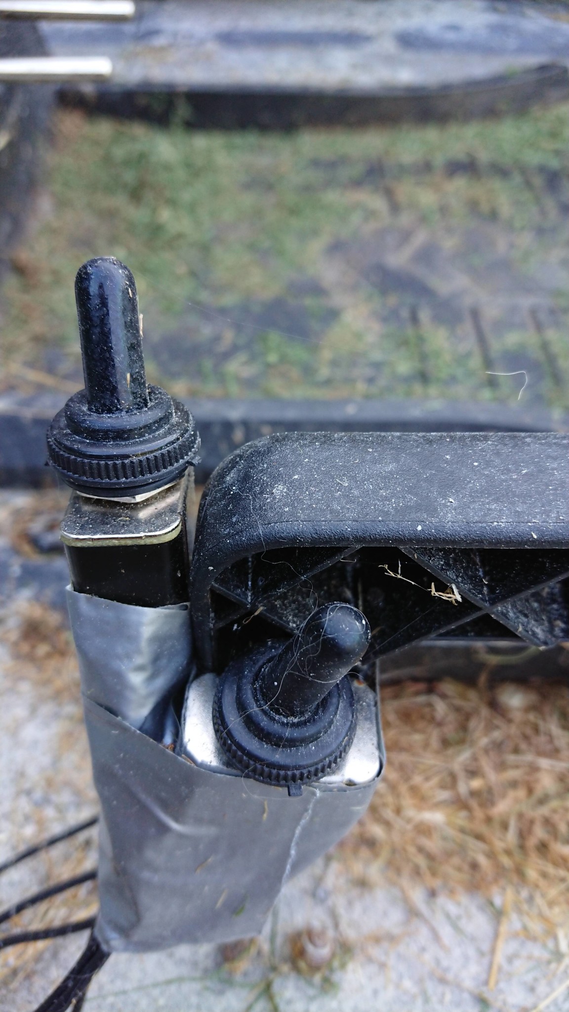

Fick du det att fungera med att slå av och på öar? Skulle behöva göra nåt liknande. :-)
Jepp. Det fungerar perfekt. Har två Strömbrytare. En för att växla mellan två öar och en för öar av eller på.
Närbild av två äldre strömbrytare på en fuktig yta, indikerar funktion för på/av och växling.
