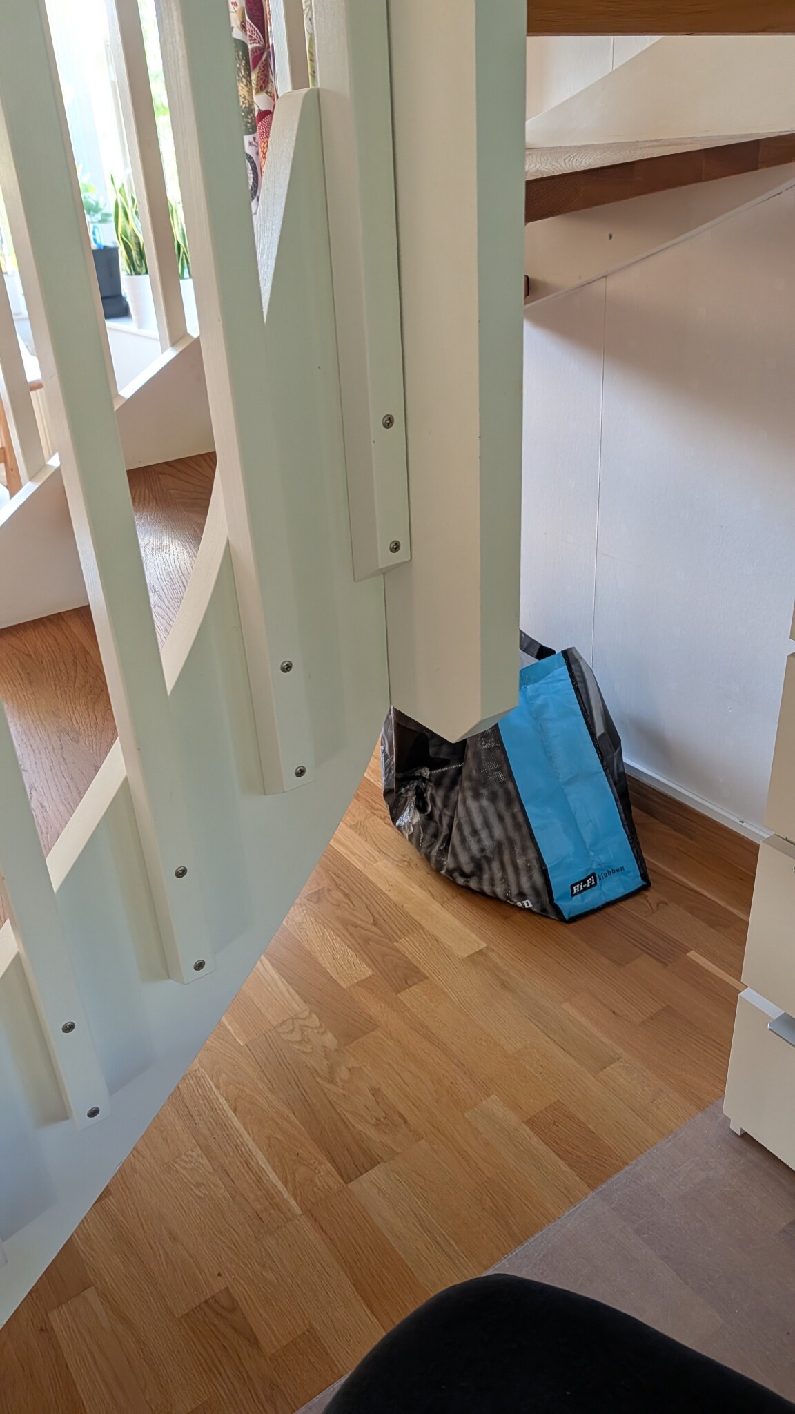

Jag/vi har funderat på robotdammsugare flera vändor genom åren men väntat då vi har möbler med medar/bygel-ben av kromade stålrör som robotar visst kan gilla att klättra över. Nu ska det visst gå att låsa städriktning genom att sätta det rummet till trägolv och lägga riktningen så den kör under stolarna där det finns passage...
Men - så kom nästa fundering/problem/begränsning: Placering av stationen. Enligt spec ska i alla fall de två maskiner jag tittat på (Roborock Qrevo Edge 2 Pro och Roborock Saros 20 Sonic) ha 1,2 resp 1 meter fritt framför basens framkant och det står att låga passager kan skymma dess beacon för dockning. Jag har dock sett lite trådar här där folk byggt in stationerna i köksskåp och maskinen kör in i ett hål i sockeln - mycket snyggt.
Innan jag läste om mått planerade jag att ställa den under trappan. Men nu börjar jag undra om det fungerar.

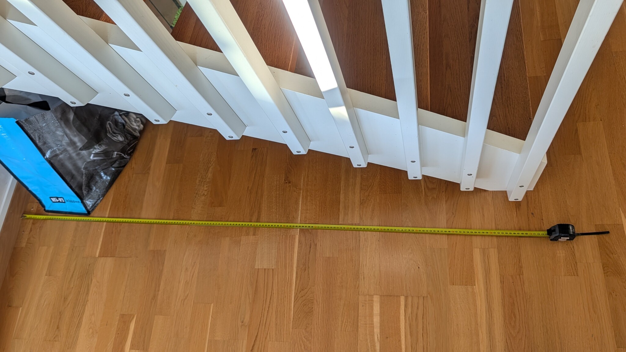

Tanken var att ställa den under den låga delen av trappan där det idag står en blå-grå påse för pappersinsamling (syns under trappan i bilden)
Trätrappa med öppna steg och ett utrymme under där en blå-grå påse för pappersinsamling står.

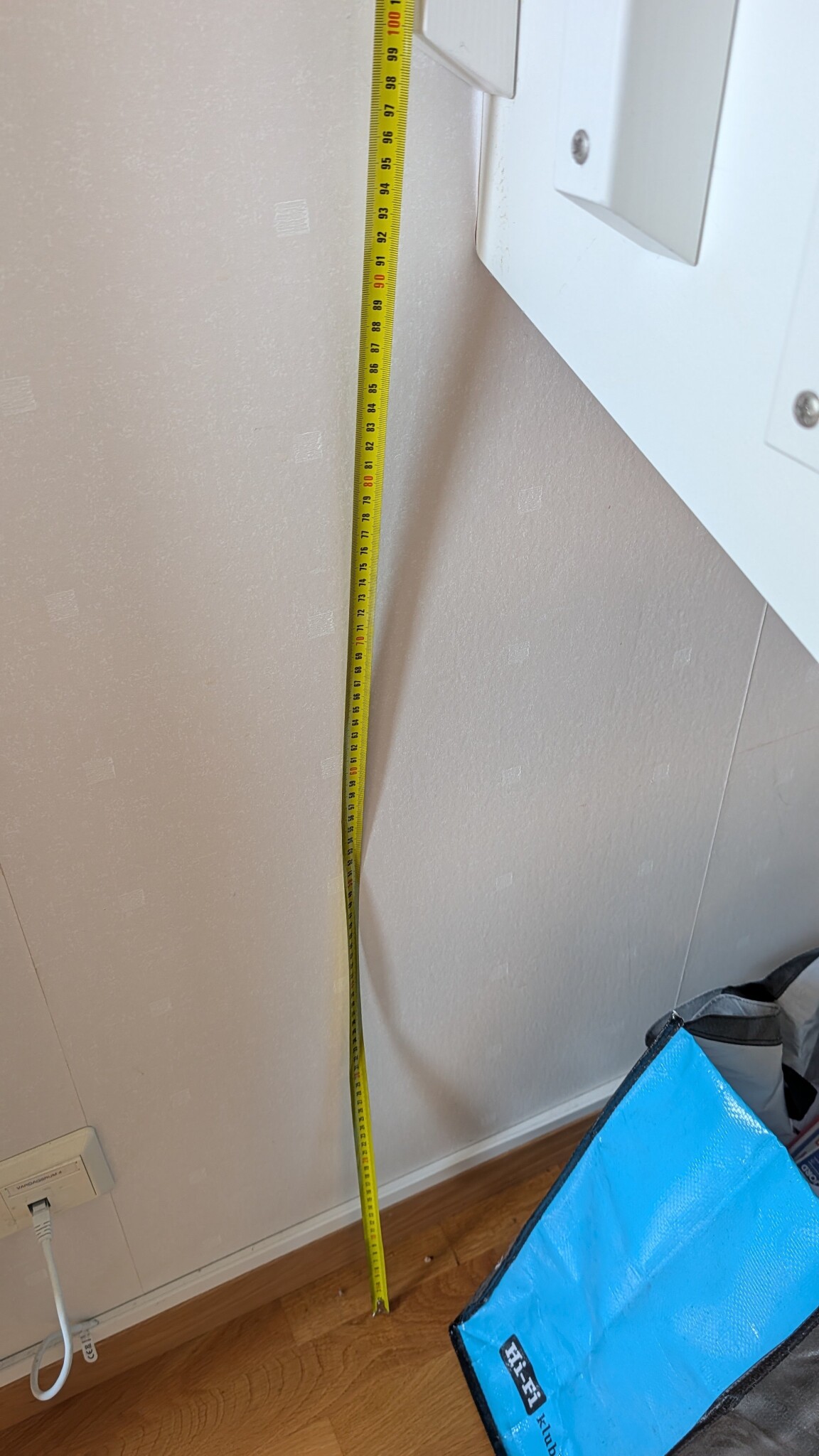

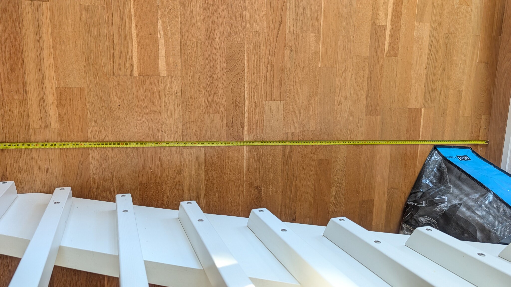

Totalt är det 160cm från vägg tills vagnstycket möter golvet
Bild på en trappa med vit räck, en blågrå påse och ett måttband placerat på golvet längs trappan.

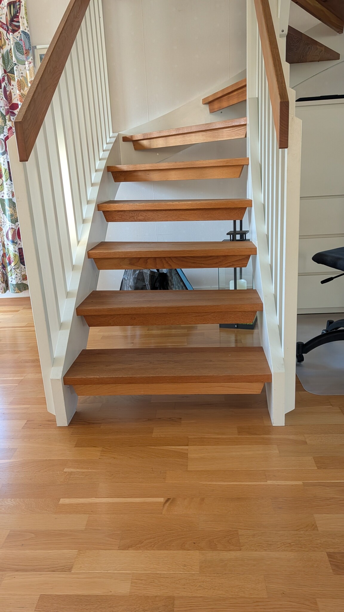

Jag tänkte att det är ju fritt fram att åka under första trappsteget och då är det nästan 3 meter raksträcka in i stationen

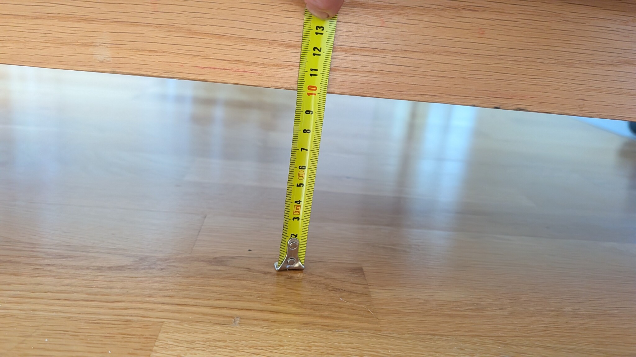

"Infarten" har då höjdbegränsning på 100mm
En måttstock visar höjden under ett trappsteg, mätt till cirka 10 cm, för att kontrollera om det finns tillräckligt med utrymme för en robotdammsugare.
Båda maskinerna jag tittat på kan fälla in sitt navigationstorn och blir då strax under 80mm
Men kommer det fungera, eller stör trappsteget infarten och det blir för tajt för en att hitta hem pga vagnstyckena?
Vad tror ni som byggt in eller "gömt" era stationer om denna placering. Funkar det eller blir det bara krångel?
  • Mätband på golvet framför en vit trappa med en blå-grå påse vid sidan, mätning av utrymme under trappan för robotdammsugarstation.
  • Måttband hänger från ett vitt skåp ner mot golvet, bredvid syns ett eluttag och en blå-grå påse.
  • Blå-grå påse för pappersinsamling under en vit trätrappa i ett rum med parkettgolv.
Testa. Du kan alltid vrida den 90 grader och ha dockningsstationen med ryggen mot byrån som står där.
Inte så sugen på att köpa en maskin och upptäcka att jag inte har någon bra stans att ställa den...lite för mycket pengar för en rå-chansning...
men då blir det ju klots an mot väggen på maskinens vänstra sida och det ska väl vara minst ett par dm fritt på sidan? Kommer inte ihåg djupet på byrån/sekrätären.
Sekretären IKEA JONAS är 48 cm djup, så stationen har bara några cm marginal i bredd. Funkar det?

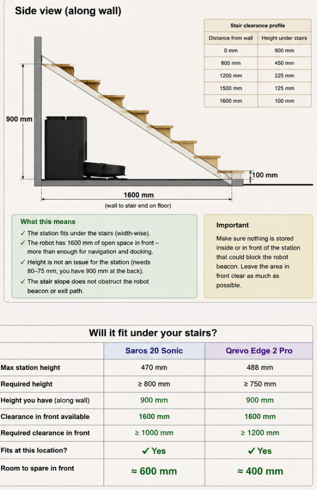

ChatGPT sa såhär:
Diagram över installation av robotstation under trappa med mått och rekommendationer för Saros 20 Sonic och Qrevo Edge 2 Pro i olika vinklar.
Men måttet "Clearance in front" ska mätas från framkant på stationen och den är 41 resp 47,5 cm...så 160 är inom tolerans då ffa för Saros 20 Sonic...men jag är ändå lite tveksam gällande vagnstyckena och om förstärkningdelen under första trappsteget skymmer sikten...

ChatGPT sa såhär:

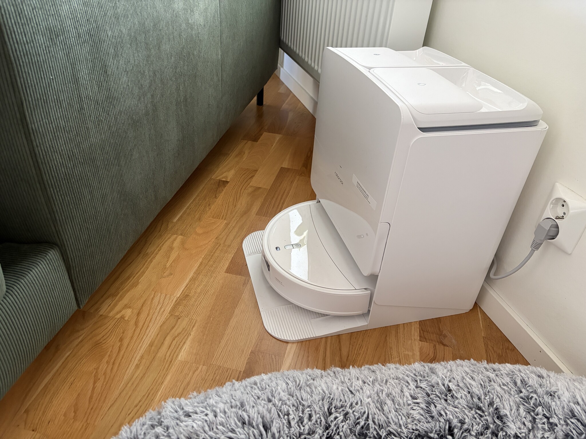

Vet inte om det hjälper något men våran basstation står såhär och roboten åker ut och in under soffan utan problem, det är en Qrevo edge 2 pro
Basstation för robotdammsugare Qrevo Edge 2 Pro placerad vid en soffa med roboten laddad på parkettgolv.
Det hjälper inte något - det hjälper mycket! Tack!
Det verkar inte som man behöver så mycket plats som de rekommenderar då...då borde det funka under vår trapp.
