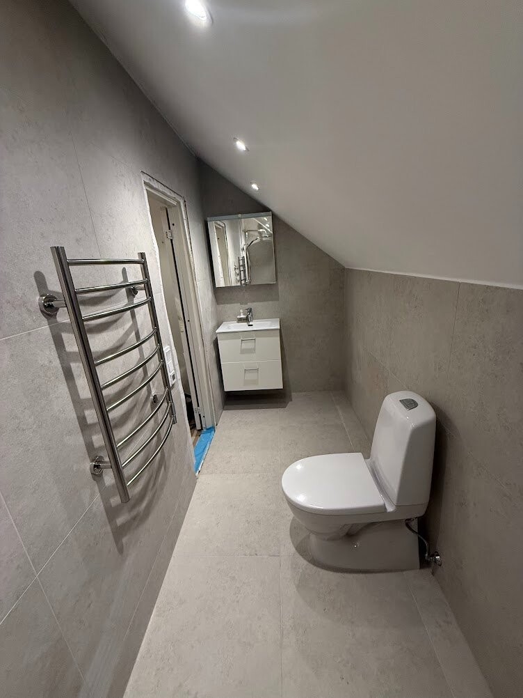

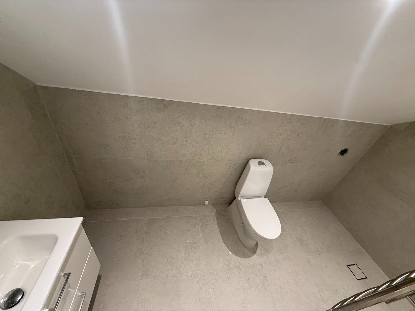

behöver expertis :)

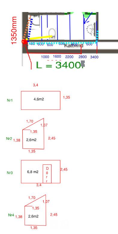

skulle ni ändra placeringen av handduks torkaren? och vart exakt?
Eller allt är placerat på ergonomisk/optimalt sätt, tack!

Du har väl inte så många alternativ? På den låga väggen blir det förstås inte bra.
Rent generellt så är det bra om man når den lätt från duschen. Och man ska undvika att ha den ovanför toaletten så att handdukar inte riskerar att åka ner där.

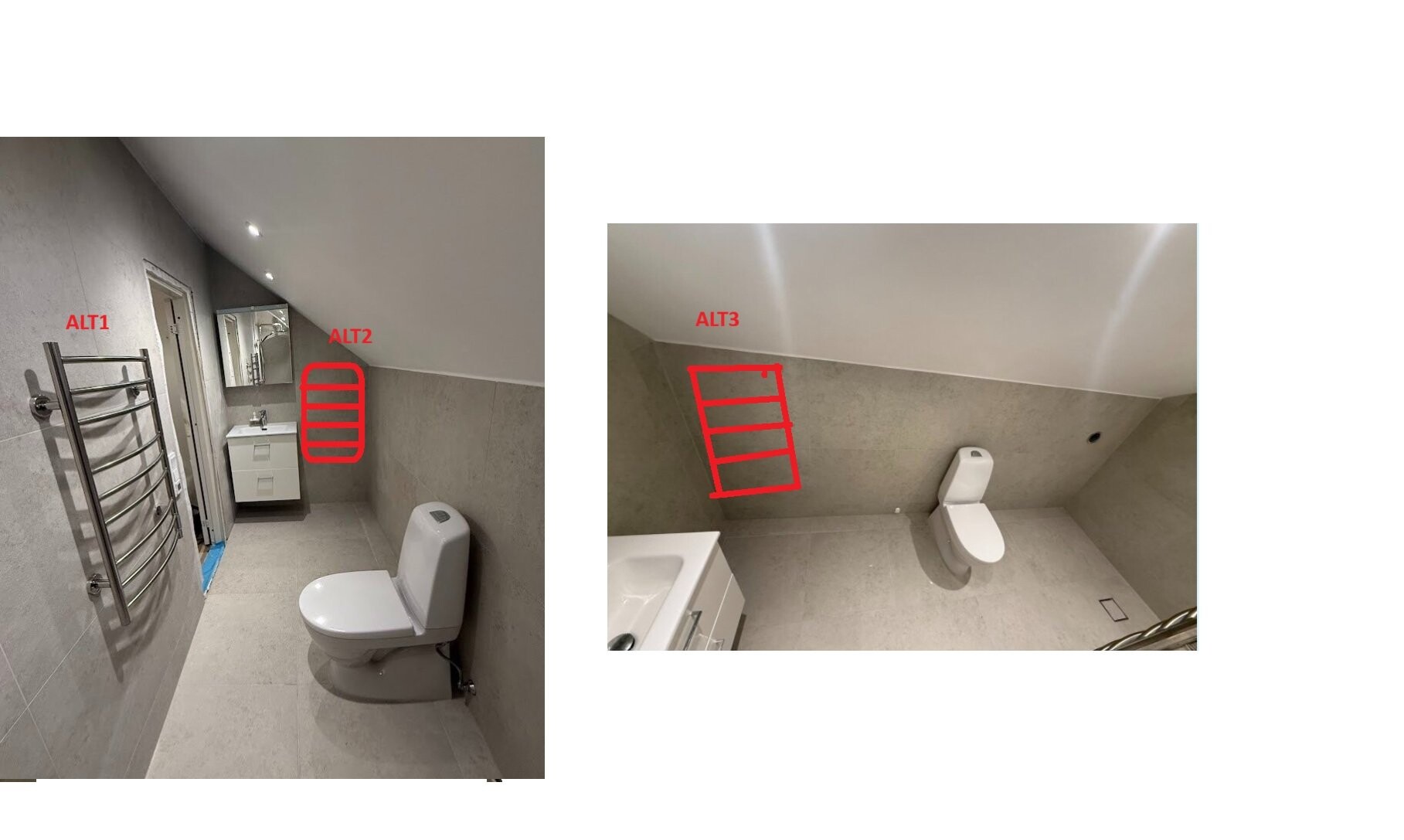

Under planeringsfas hade jag tänkte på 3st alt.
Nr.2 känns lite bättre än nr.1 ? Eller?

Alternativ 1 känns bäst. Man vil ju kunna kliva ur duschen och ta en handduk enkelt. Inte behöva korsa hela rummet och dessutom behöva huka sig ner under snedtaket

Hej, jag har inga ideer om handdukstorken tyvärr, men måste fråga hur brett ditt badrum är? Jag håller på att bygga ett väldigt liknande och har lite ångest över om det kanske blir för jäkla smalt...och att duschen kanske blir outhärdlig...vad har du i takhöjd?
Blev jätteglad över att nån mer än jag gör ett badrum som är minimalt, under snetak
Det jag tänker är att handdukstorken sticker ut en del där den sitter, när man ska gå förbi toaletten. Du skulle ju kunna lägga in tunna golvvärme slingor i väggen bakom kaklet så kan du ju spara nån dm där.

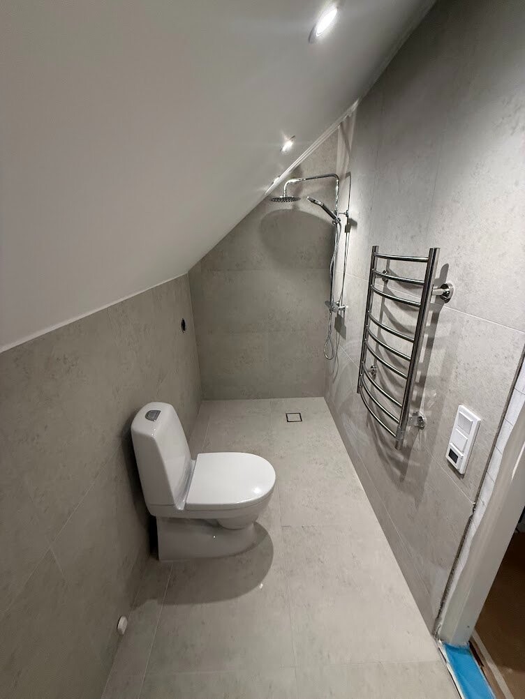

Bra om man kan ta handduken när man fortfarande står i duschen och undvika att trampa på hala klinkers. Svårt att på bilderna avgöra hur nära den sitter. En annan sak, lätt att greppa tag i den när man ska resa sig från toan ? Kanske en ålders fråga 😉

Handdukstorken är nog bra placerad men hur är det med elanslutningen till den?
Mitt emot duschen är det väl en eldosa - hur var tanken där?

Vad är avståndet mellan dusch-huvud och handdukstorken?
Hoppas att du tänkt på ventilationen i utrymmet- blir mycket fukt/ånga

Så ser ut geometri i badrummet :
Badrumsplan med mått och geometri; olika sektioner markerade med ytor och mått i kvadratmeter och millimeter.

Avståndet är 75cm

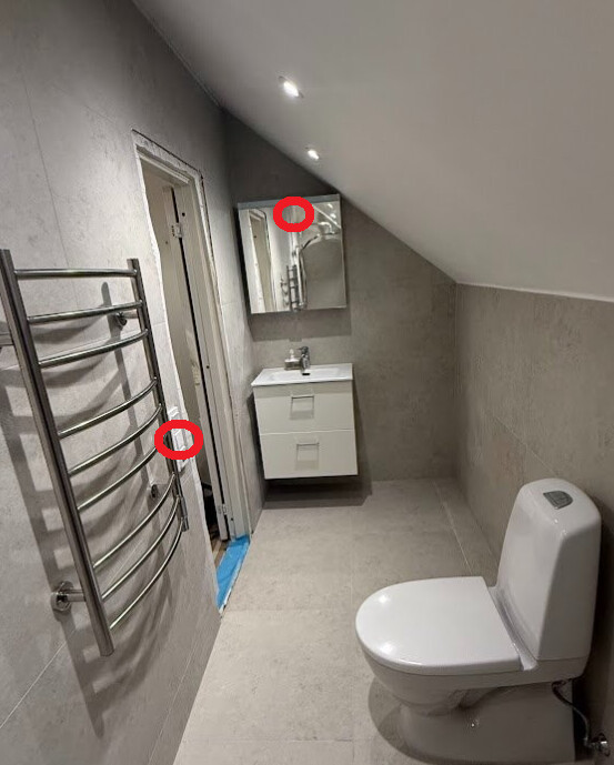

Är det en dosa mitt emot blandaren, på väggen mitt emot? Ser inte riktigt.
En fläkt högt upp är nog en bra sak att sätta in också.
Inga dosor mitt emot blandaren.
Dosor finns enl. skiss (i rött)

Jag menade till höger om toaletten.

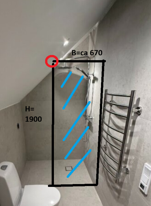

En annan fråga : funderar på montera duschdörr. Max bredd ca670-700mm med höjd 1900mm (till kant snedtak). Låter som bra lösning? Några rekommendationer?
