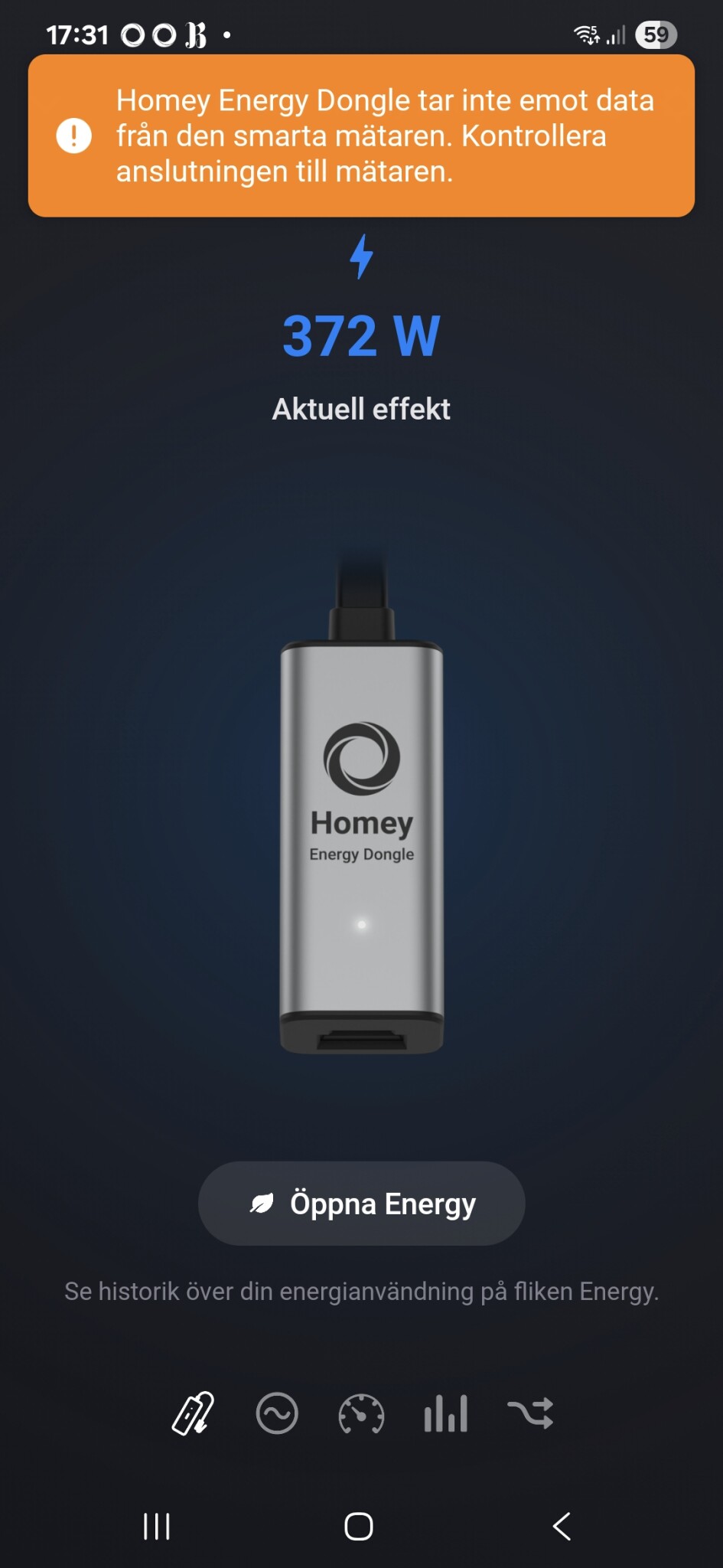

Jag får det inte till att fungera, det är bara ena enheten som får mätvärden,
Behöver vara en aktiv splitter, tex,
https://skarebo.se/natverksprodukter/active-p1-splitter/

Surt att lägga ytterligare 400kr för att få Elna att fungera. Provar den jag länkade till, fungerar det inte blir det retur.Demmpa skrev:

Den här fungerar för mig, behöver strömförsörjning. Jag har monterat den inomhus och har en 10m RJ12-kabel dragen till mätarskåpet utomhus.
har en tibber pulse samt en Slimmelezer kopplad till den
