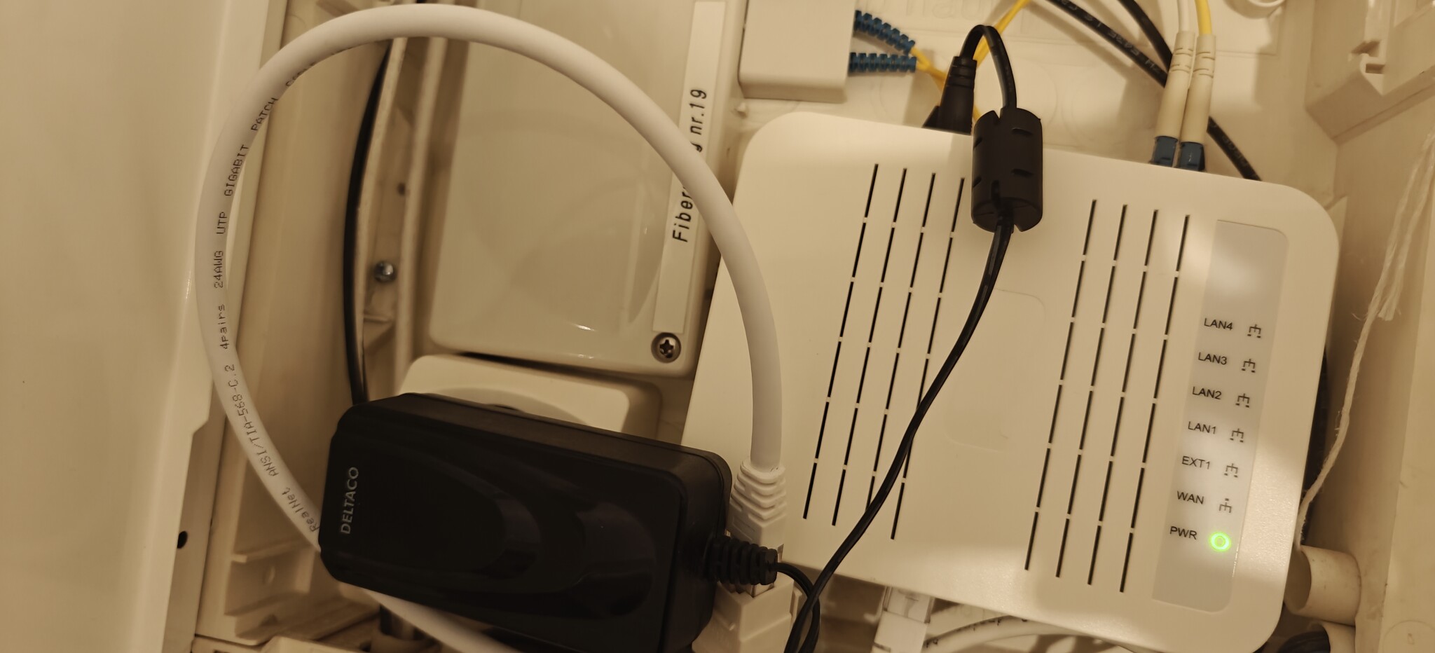

Kass? Enklast är väl att kontakta ISP för felsökning eller utbyte.
Renoverare
· Stockholm
· 21 726 inlägg
Jo men hatar ha med klåpare att göra "koppla ur routern och koppla in en dator"13th Marine skrev:
Men kontaktade iaf dem och vad tror du dom sade

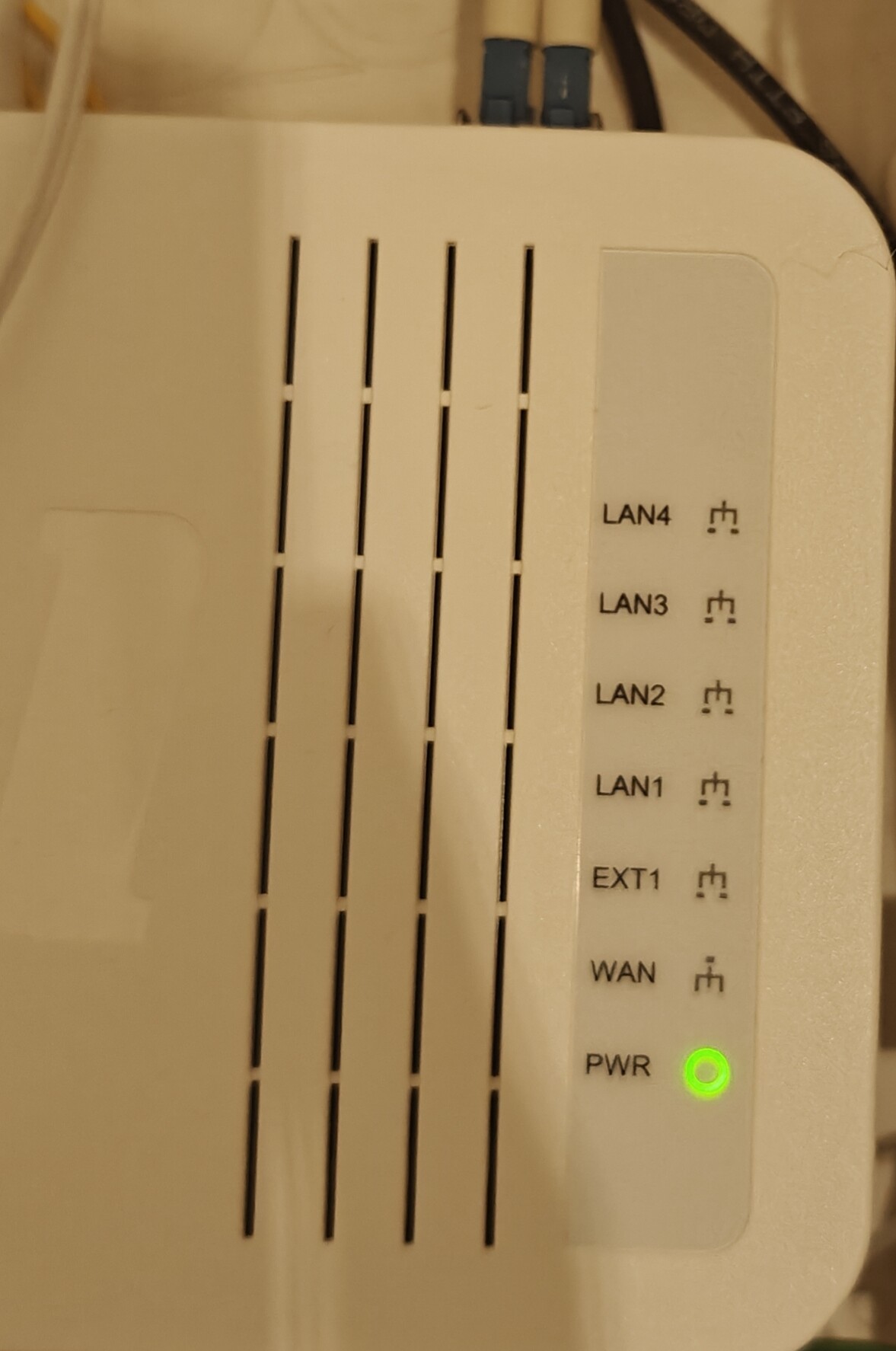

Eftersom LAN1 på mediasplittern inte lyser så tror jag ändå inte de kommer se någon router/dator där. Den felanmäldes iallafall så får se vad de säger.
Intressant att strömavbrott dödar den btw

Vad finns det mer "runt" den? Den har ju power, vilket är det som borde fallera om något hade blivit fel, när jfb löst ut. Du har inga andra säkringar som har löst ut?

Borde inte WAN-lampan lysa, dvs att den har kommunikation med central fiberswitch, för de operatörer jag känner till gör den det utan annan utrustning inkopplad. Och vissa operatörer kan även testa den funktionen att man får kontakt med switchen, i detta fallet en Inteno på bilden.
