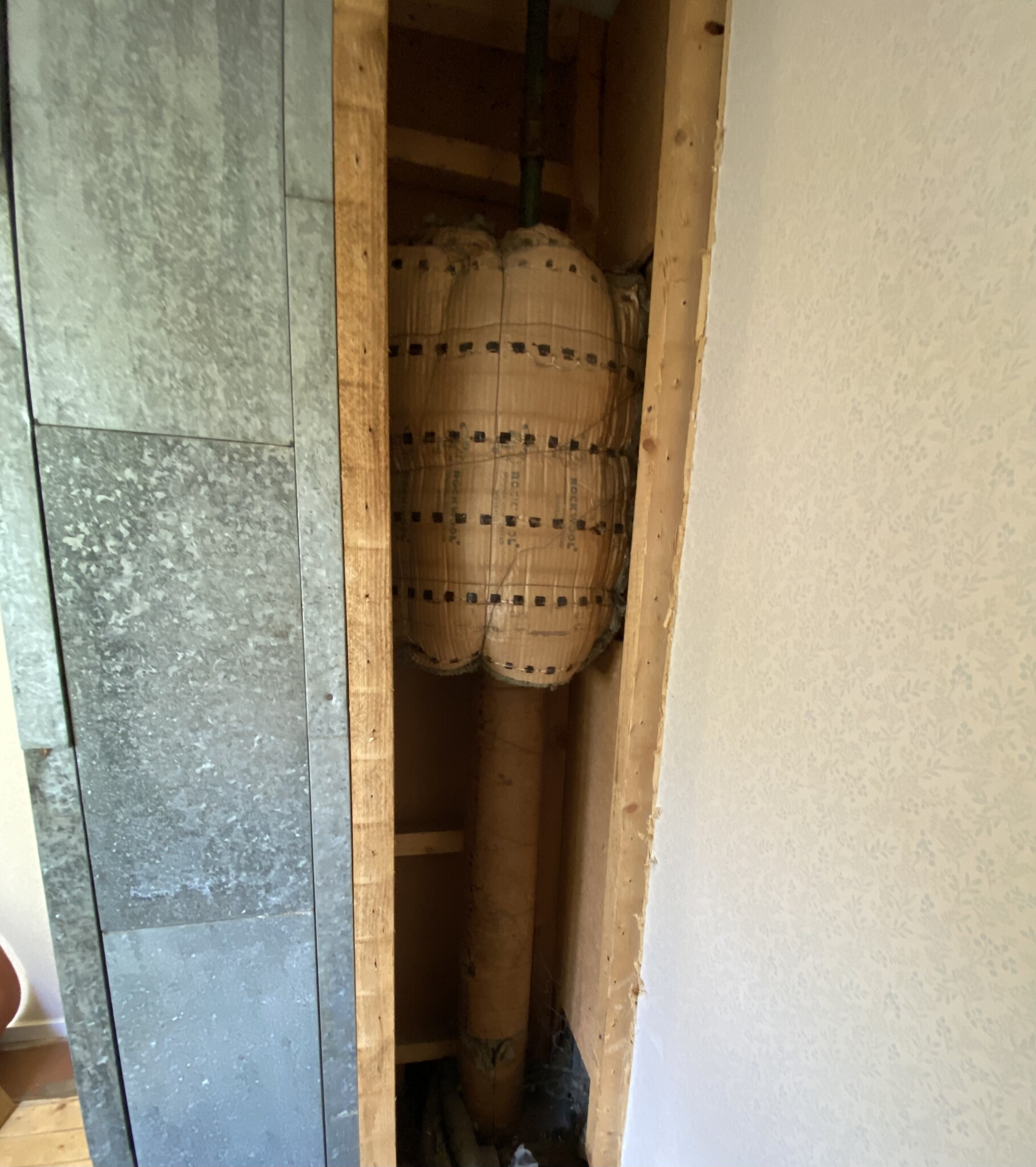

Jag håller på att riva ett schakt ovanför ett gammalt pannrum som det bland annat gått stammar i. Under pannrummet har det suttit en oljepanna en gång i tiden, för cirka ett år sedan installerades en bergvärmepump. Bakom schaktets väggar hittar jag bland annat denna, någon som vet vad det är och om den bara är att riva?

Ser ut som ett gammalt öppet expansionskärl från den tiden man hade eldad panna. Förmodligen redan bortkopplad i pannrummet. Numera använder man slutet expansionskärl om man har värmepump.

Stort tack för svaret, går det att bekräfta ett den inte används? Kan jag bara kapa rören i så fall?
Nä du måste säkerställa att den är urkopplad. Följ rören och se om dom är pluggade
