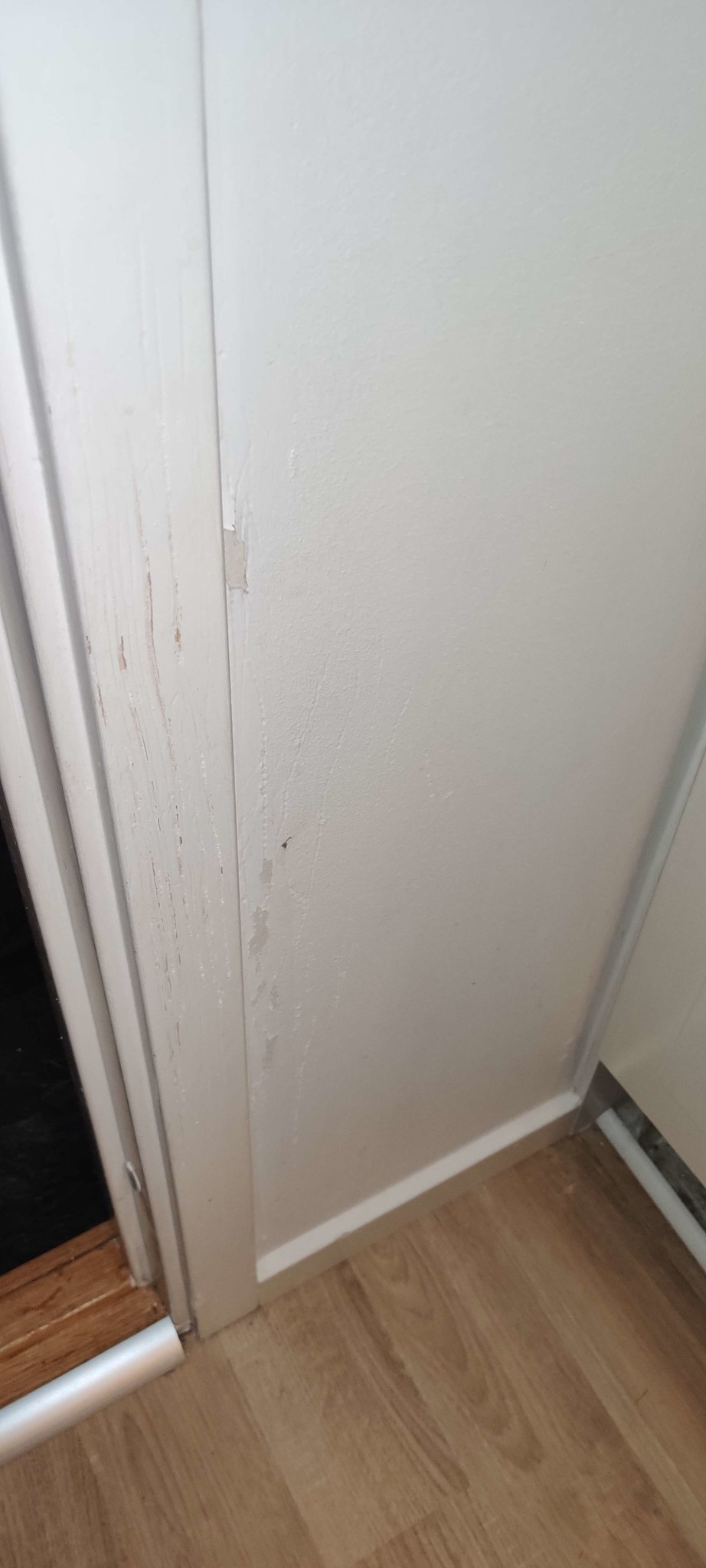

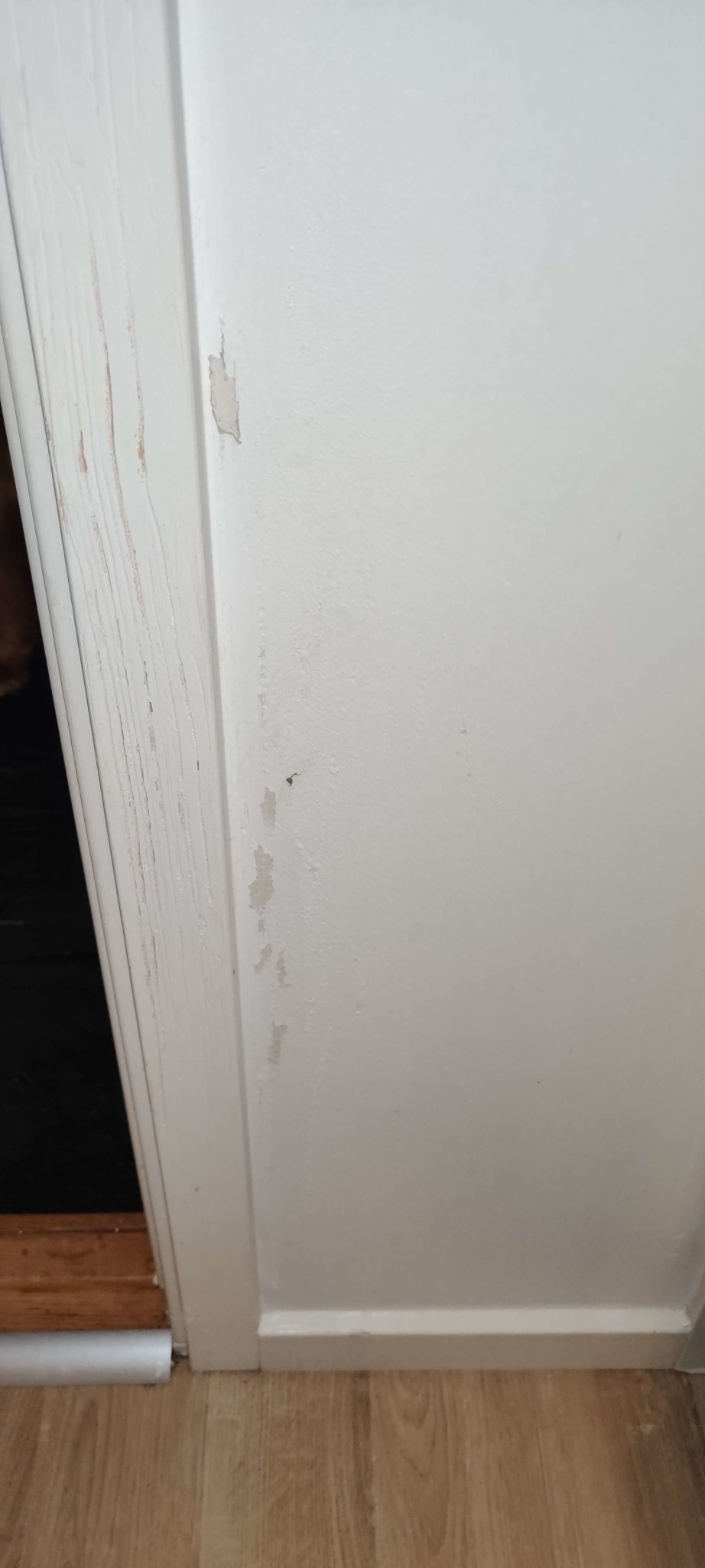

Efter ett försök till ensamhetsträning med valpen så har han rivit upp en del av väggen (färg) och dörrlisten.
Hur åtgärdar man detta? Är det bara att använda sandpapper på dörrlisten och sedan måla över? Eller ska man kanske spackla?

Om det är någon sorts grop så måste gropen fyllas med spackel om man vill få en slät yta efter målningen. Målartvätt först på den yta som ska målas om så att färgen fäster ordentligt.

Skulle du säga att det räcker att spackla för att få en jämn yta över groparna som skapats eller är det sandpapper först som gäller? Fått lite mixade svar.
Ett nytt dörrfoder kostar förmodligen mindre än att köpa spackel, färg osv.
BirgitS
Är det uppåtstående fnas så är det ju bra att få bort det innan spacklingen, jag kan inte se det på bilderna.
Man sandpapprar efter spacklingen för att verkligen få en helt jämn yta att måla på.

Även väggen bredvid är skadad så blir nog oavsett lagning.
