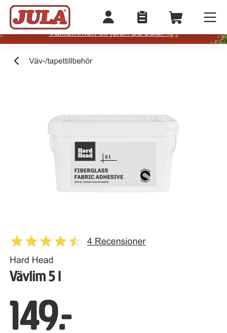

Har själv stått och harvat med gammal tapet på betongvägg.
Fick ett tips från en målare, billigaste tapetklistret plus vatten.
1 del klister,
En hink med Hard Head Vävlim 5 liter för tapetsering säljs på Jula för 149 kronor.

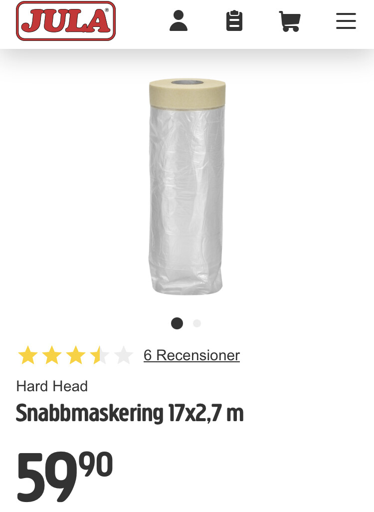

1 del vatten, rollas rikligt på väggen, detta täcks sen med plast, modell tunnare.
Produktbild av snabbmaskering, 17x2,7 meter, från Jula, med pris och kundrecensioner.
Sen efter en stund, beroende på antal lager, (ibland lät jag det sitta över natten) tapet skrapads det ner med en bredspackel.
Plasten kan återanvändas till nästa vägg som ska skrapas rent.
