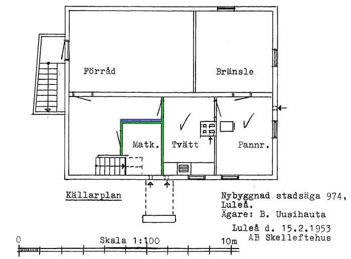

Håller för fullt på med att renovera källaren på vårt hus från 1953.
I källaren finns en matkällare som vi har för avsikt att riva för att nyttja utrymmet bätre. En sakkunnig har tittat på ritningar och med ganska stor säkerhet sagt att det är ingen fara att riva markerade väggar. Men vi har inte haft någon på plats ännu för att göra utlåtande.
Lite oro väcktes då jag insåg att åtminstone ena väggen var så otroligt tjock (blå markering). Men jag antar att detta lika gärna kan ha att göra med att det är just en matkällare? Precis rivit bort panel och gips och de är murade i lättbetong.
Arkitektonisk ritning av källarplan, inkluderar förråd, bränsleförråd, matkällare, tvätt och pannrum. Skala 1:100.
Konstruktion av ytterväggar är murade i 2 lager, varav det innre är lättbetong. Tvärgående vägg genom huset, som även är 90 grader mot takstolar är också murad lättbetong.

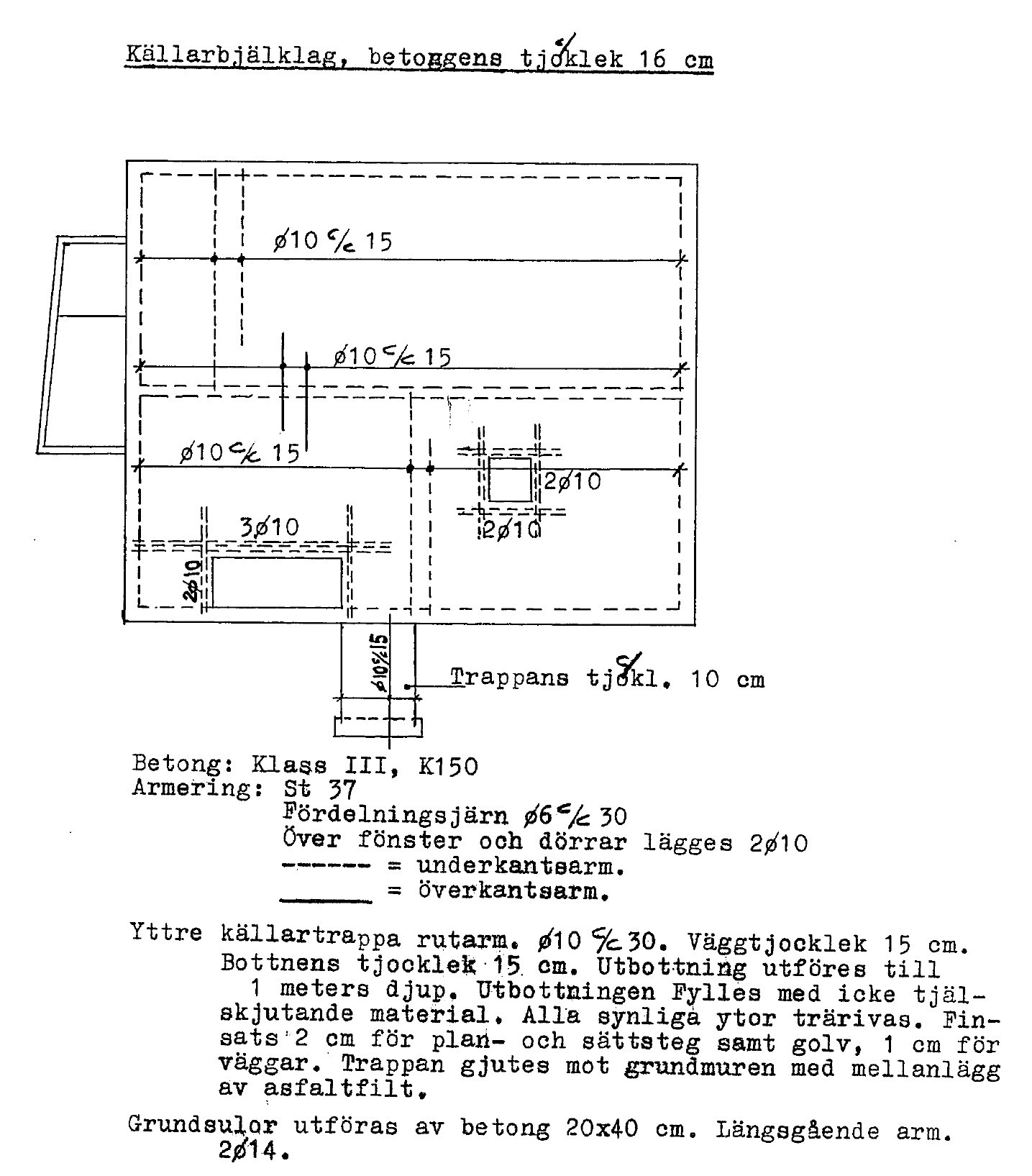

Teknisk ritning, källartrappa, betongkonstruktion, armeringsdetaljer, mått, och materialbeskrivning.
Vad säger den samlade kunskapen här, hur bör jag fortsätta?
Utifrån armeringsritningen är den inte bärande (y)
