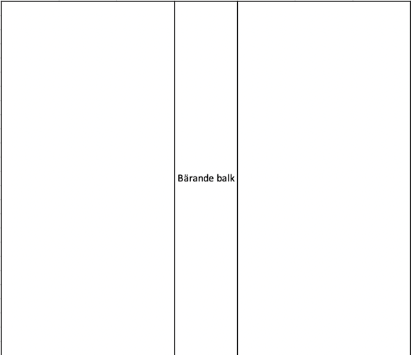

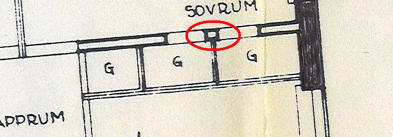

Riva vägg?
Jag hade tänkt att göra en garderob lite mer lättillgänglig och överblickbar genom att riva en mellanvägg, men det visade sig vara problematiskt då "balken" längst fram är bärande (väggen bakom är av lättbetong). Fick denna info av BRF:en som säger att det måste göras en konstruktionsritning och sökas bygglov etc. Min fråga är om någon kan ge ett ungefär på hur mycket jobb och vad som behövs göras rent praktiskt i avseende till rivning av balk (och uppsättande av stålreglar?). Bifogar bilder som förhoppningsvis hjälper till att förklara.
Tacksam för svar
Tacksam för svar

Konstruktionsritning kring 5000kr om det inte är några speciella omständigheter. Kostnad för utförandet kan jag inte svara på.
