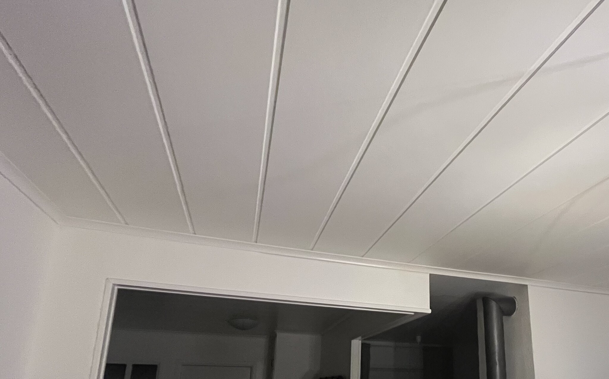

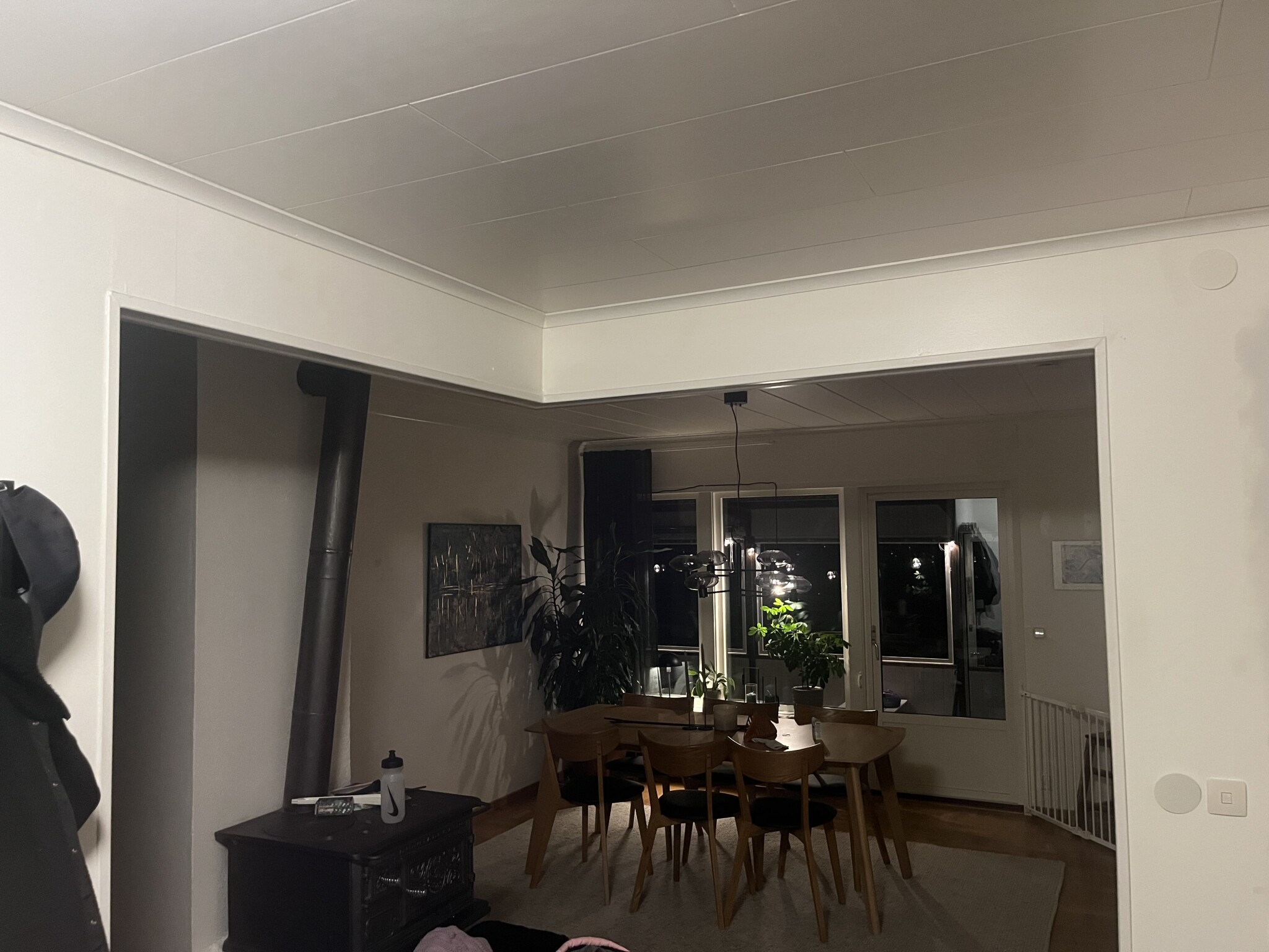

Hej! Husägare sen nått år tillbaka. Ni vet hur det är, man går på visning och är förtrollad av stunden och en sambo som jagar på. Det kändes ju bra... Men nu när man har vaknat ur dimman och börjar se klart undrar man vad föregående ägare hittat på. Jag vill riva resten av väggen han sparat "lådan" Hur skulle man kunna göra det snyggt i taket? Det är tre olika sorters tak i kök/matsal/hall. Retar mig även på taklisten som bara går i tomme ovanför spisen. Tack på förhand
  • Öppen matsal med taklister, vita väggar och träbord med stolar. En kamin är placerad i hörnet, och taket har olika höjdnivåer.
  • Vitt innertak med smala paneler och en öppning mot ett annat rum. Taklisten avslutas plötsligt vid en vägg.

Ja den ständiga kuggfrågan är ju om det är bärande eller inte och om dom där lådorna innehåller nå bärande balkar eller bjälkar.. det är ju inte helt enkelt att se när det är inmålat och listat och klart..
En väg kan ju vara att kolla om det sökts nått bygglov för ändringen. i bästa fall ligger det nån ritning och beräkning hos kommunen som avslöjar hur det är gjort..
OM det inte är bärande och möjligt att ta bort i sin helhet utan förstärkning så lär man ju antingen ha nån list kvar som döljer övergången eller så åker man på att sätta nytt tak i hela dom rummen för att få samma takyta eller nån lösning att bygga om dom taken så dom blir lika varandra.
