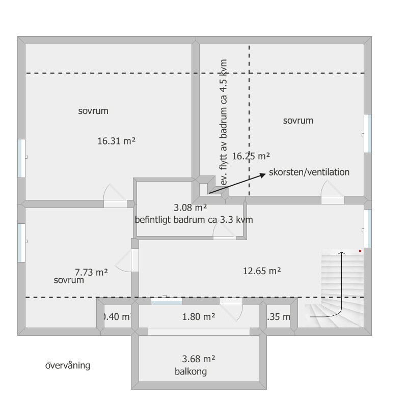

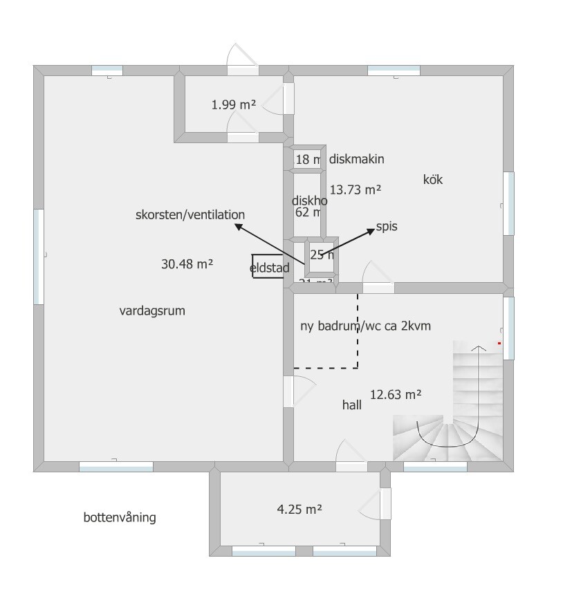

Riva vägg i 30-tals plankhus. Är den bärande eller ej?
Vore tacksam om du kan hjälpa mig också med liknade situationen. Tänker ta bort väggen mellan vardagsrummet och kök. Det finns idag en öppning i denna vägg mot ytterväggen (dörr). Det är parallellt med takstolar. Tidigare ägare tagit bort (avväxlat) en bärande vägg vid garderoben i vardagsrummet som idag är matsal (röd markerat). Tror du att väggen mellan vardagsrummet och köket är antigen bärande eller uppstuvande? Har bifogat original ritningar (svarta) och dagens planlösning (vita). Stort tack i förhand.J justusandersson skrev:

Är inte väggen i 90° vinkel mot golvbjälkarna?M MBR210 skrev:
Jag tror inte mellanbjälklaget rasar ner bara för att du tar ner den men den minskar effektivt den fribärande längden på mellanbjälklaget.
Väggen borde gå att växla av med en balk.
Stockholm? 20-tal?
Ja, det 20 tall hus (1929) i stockholm område. Vet inte riktningen av golvbjälklag.Huddingebo skrev:
This isn't a rigid rule. Often, in terraced houses or on narrow plots, where trusses must be parallel to the building's long side, the beams of the inter-story ceilings are perpendicular to the truss. Furthermore, this arrangement stabilizes the long walls.M MBR210 skrev:
Denna är en bild från vinden. Är det inte så att takstolarna är parallellt med det korta sida av huset?S sturnus skrev:
Det som man måste tänka på med denna tidens husbyggande är att virke inte kom i paket med lika längd osv. Samt att alla former av beslag var handgjorda och alltså var relativt dyra.
Det gjorde att om man behövde skarva en bjälke i ett bjälklag så gjorde man det över en vägg så de längre bjälkarna räckte där det behövdes långa längder. Kunde man spara in ett beslag i en avväxling eftersom det ändå var en vägg under så gjorde man det.
Det går alltså inte att rakt av dela upp väggar i bärande eller icke bärande som på dagens hus utan man måste räkna med att alla väggar kan vara bärande. Det räcker heller inte att öppna upp på ett ställe och se att det är hellånga bjälkar eller ordentligt avväxlat eller liknande. Nästa bjälke kan ändå vara skarvad över väggen man vill ta bort.
