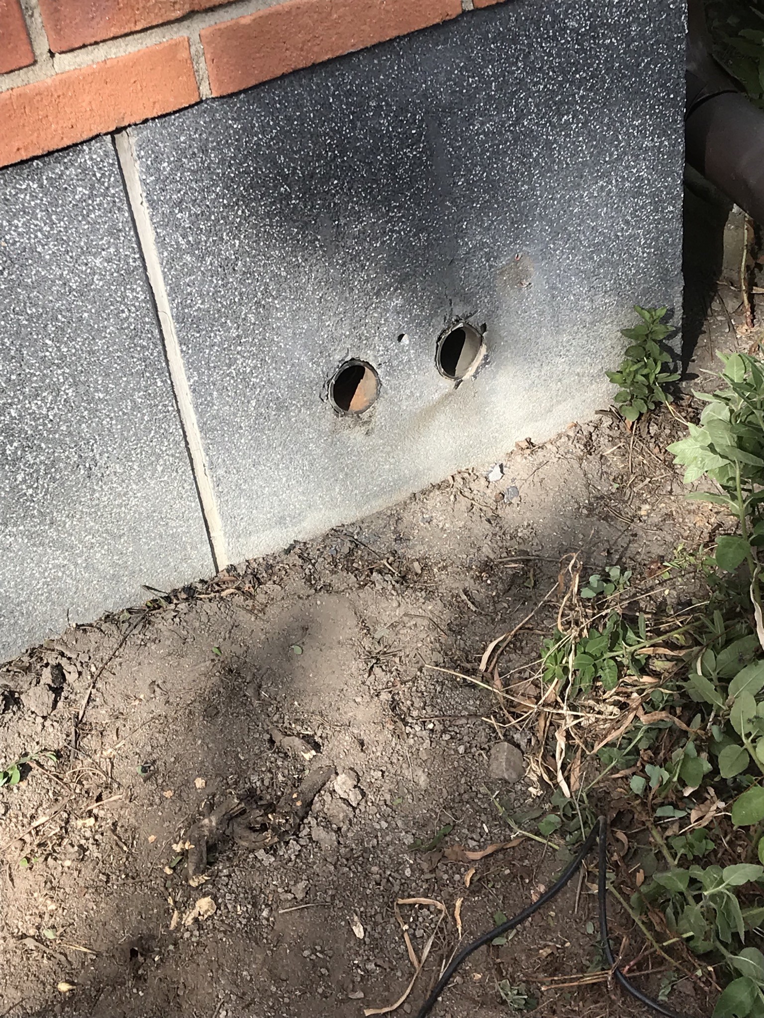

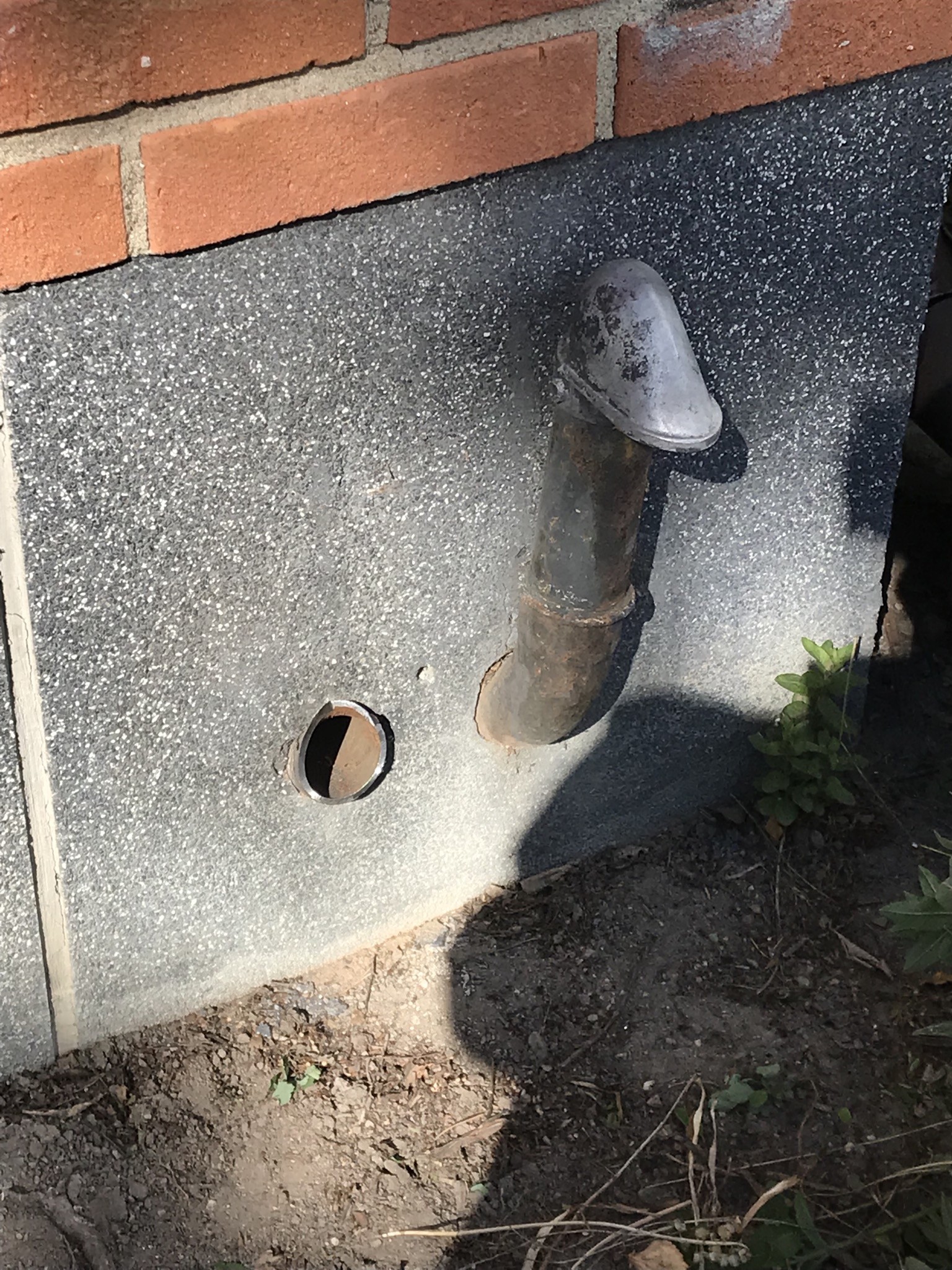

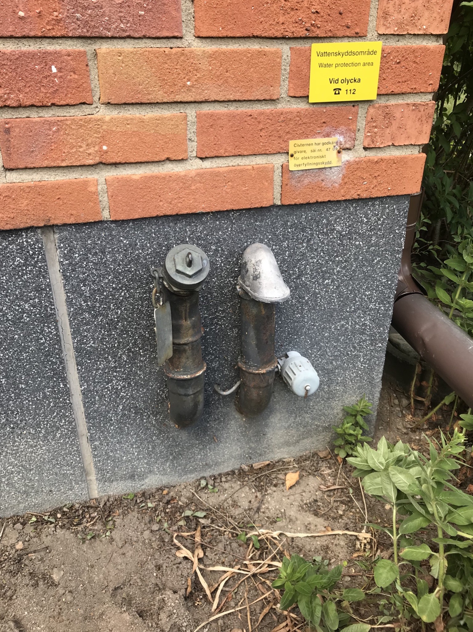

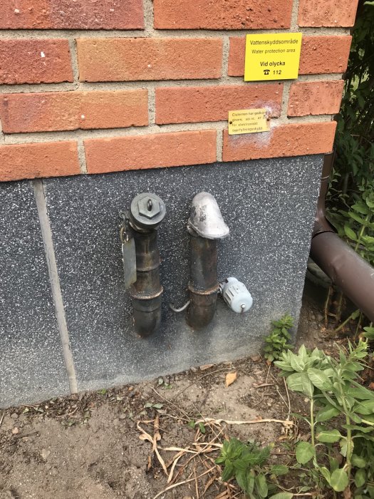

Oljetanken i källaren är sedan länge avställd och pannan bortkopplad. Tänker inte diskutera ämnet vidare här utan nu vill jag innan vintern eventuellt ta bort dessa gamla oljerör som sticker ut ur väggen. Har plomberat påfyllningsröret för att undvika att någon vilsen oljeförare fyller källaren med olja.
Finns det något vettigt sätt att få bort dessa rör ur väggen? Och vad kan man fylla de genomgående hålen (20-25 cm djupa, cirka 7-8 cm breda) med? :thinking:
  • Två gamla plomberade oljerör som sticker ut från en husvägg.

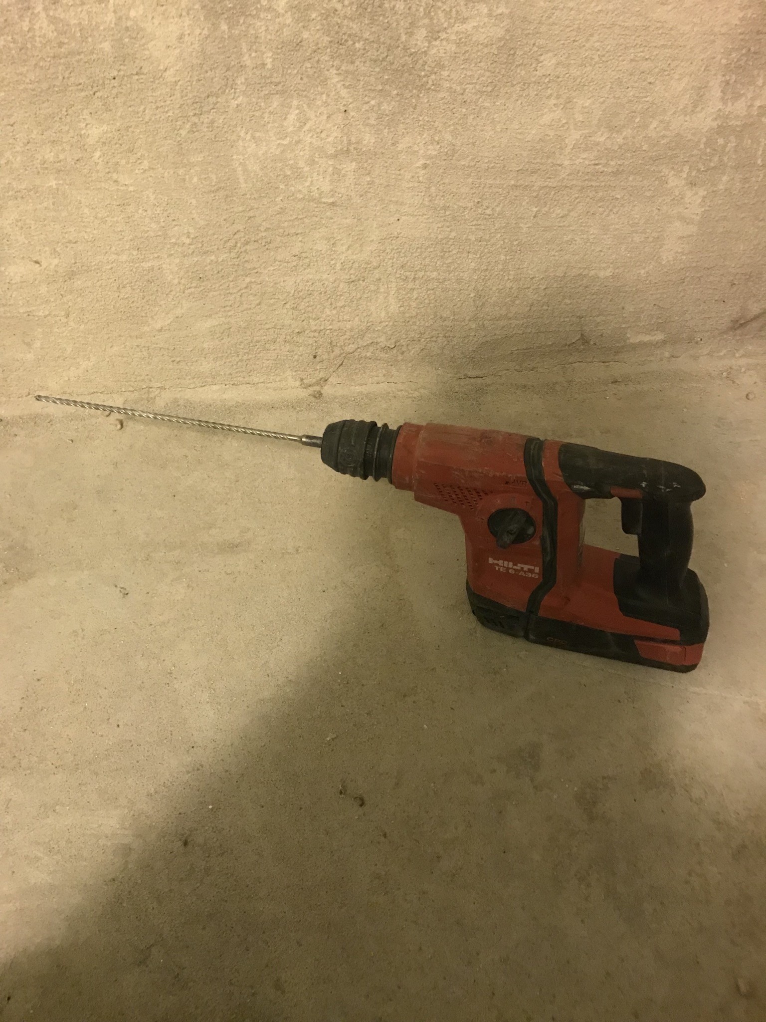

Jag hade tänkt att borra med en tunn lång borr inifrån runt röret.
Sen får man slå med hammare och se om det kan lossna.

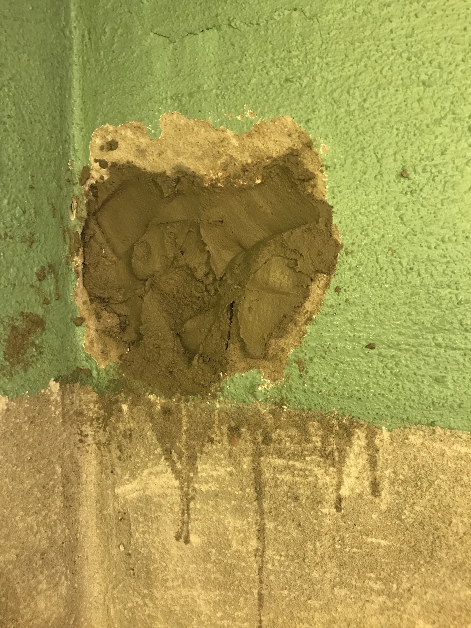

Är väl fastmurat med bruk bara, så det är väl lämpligt att mosa in b-bruk i hålet.

B-bruk och lite gråsten eller fragment av lecablock i hålet.

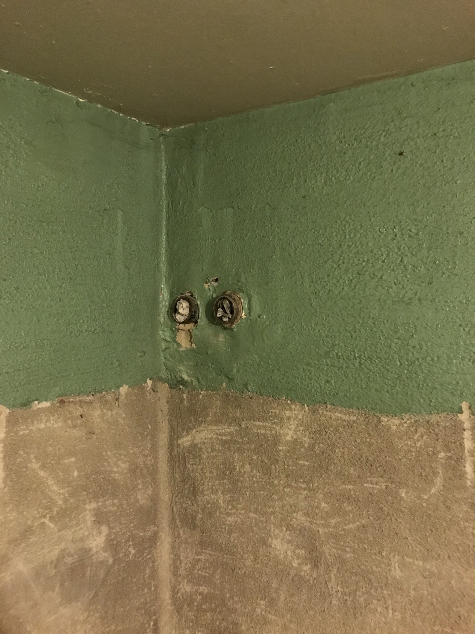

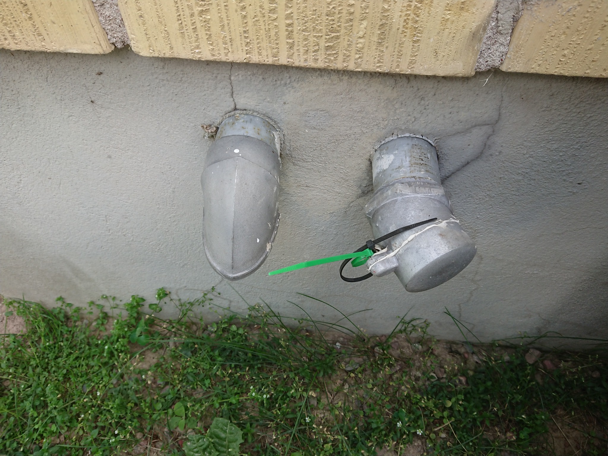

Lät som en bättre idé,, jag gick lös med en bågfil tills jag insåg att det skulle ta ett antal timmar, för ett rör. Tigersågen var inte att tala om då rören mynnar aldelles för nära taket invändigt :O
Mina rör släppte ganska enkelt. Några slag så kunde jag dra bort dem utifrån.
Ena hålet är igenmurat. Det andra hålet har jag gjort till ventilation o satt ett galler för.

Vinkelslip och slägga.
Staffan

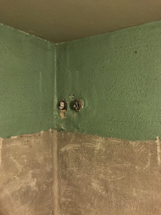

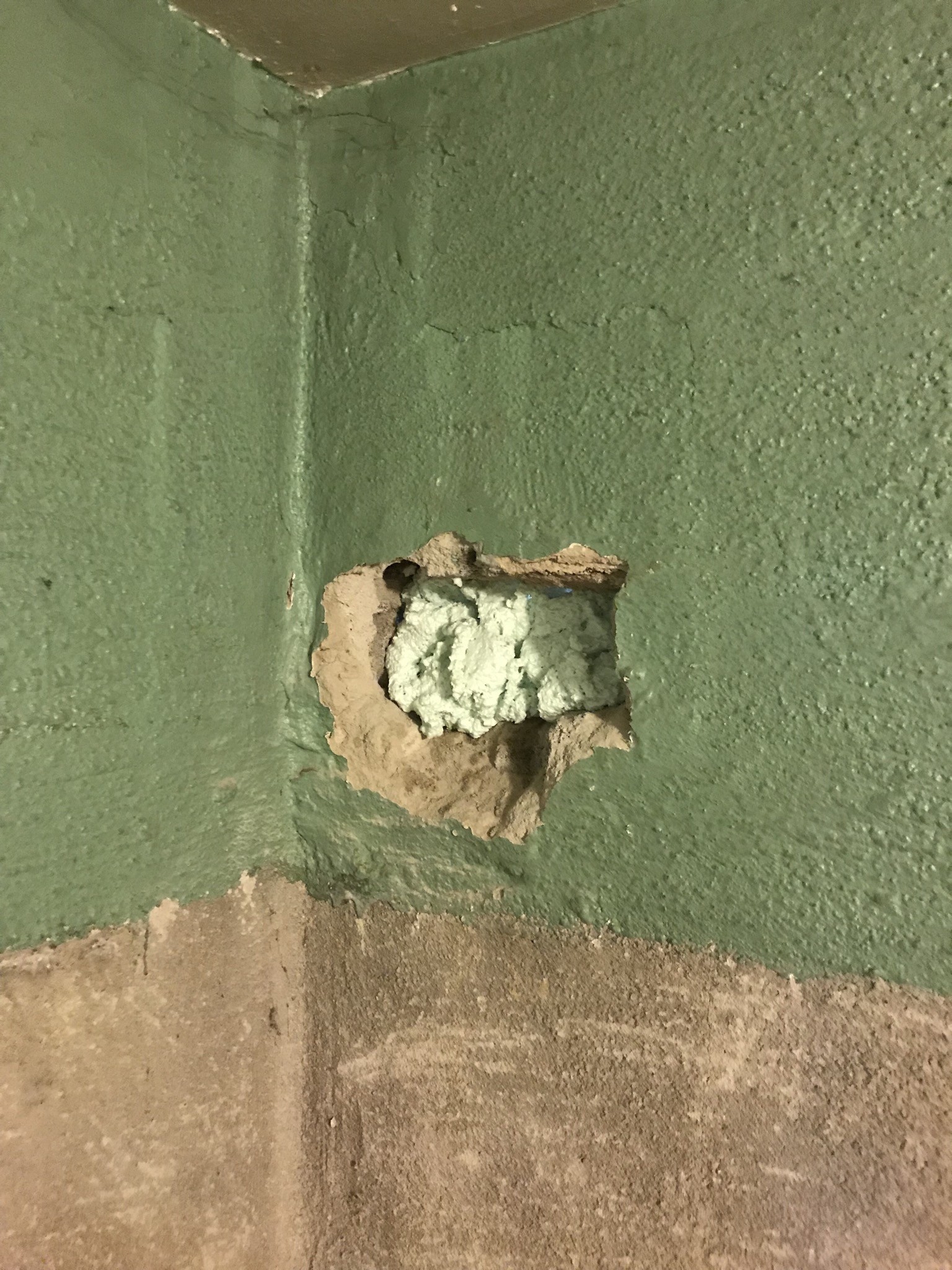

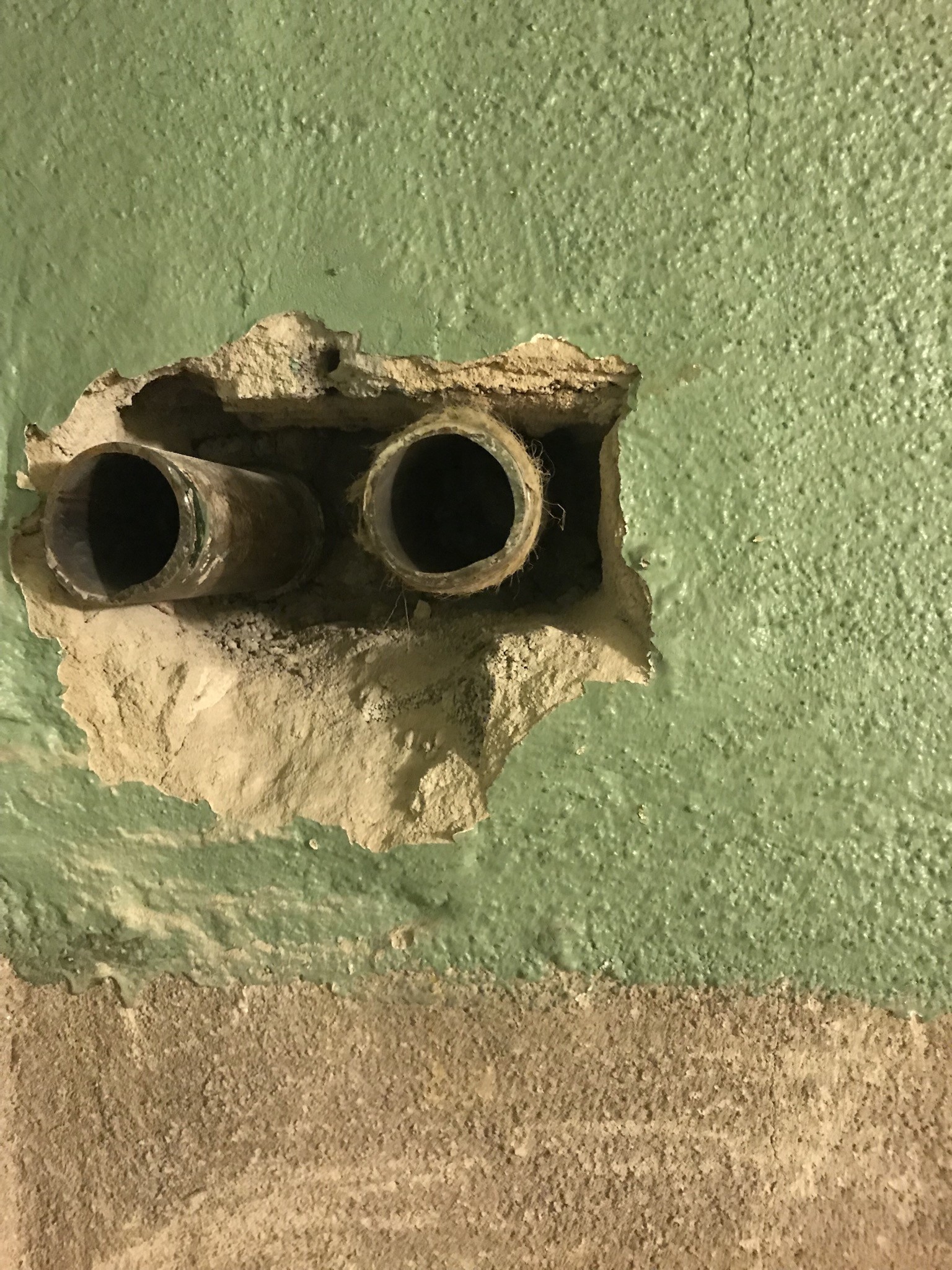

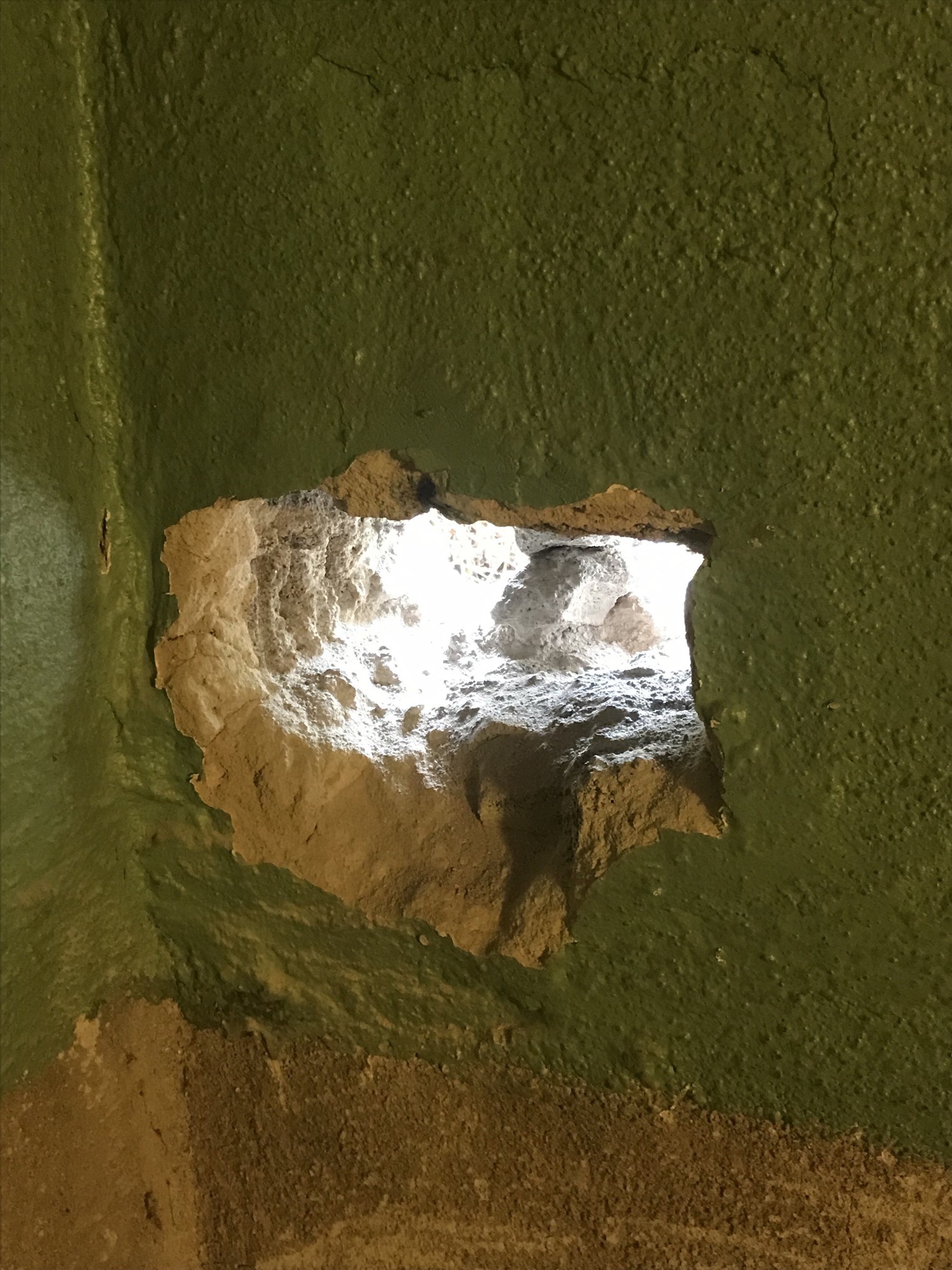

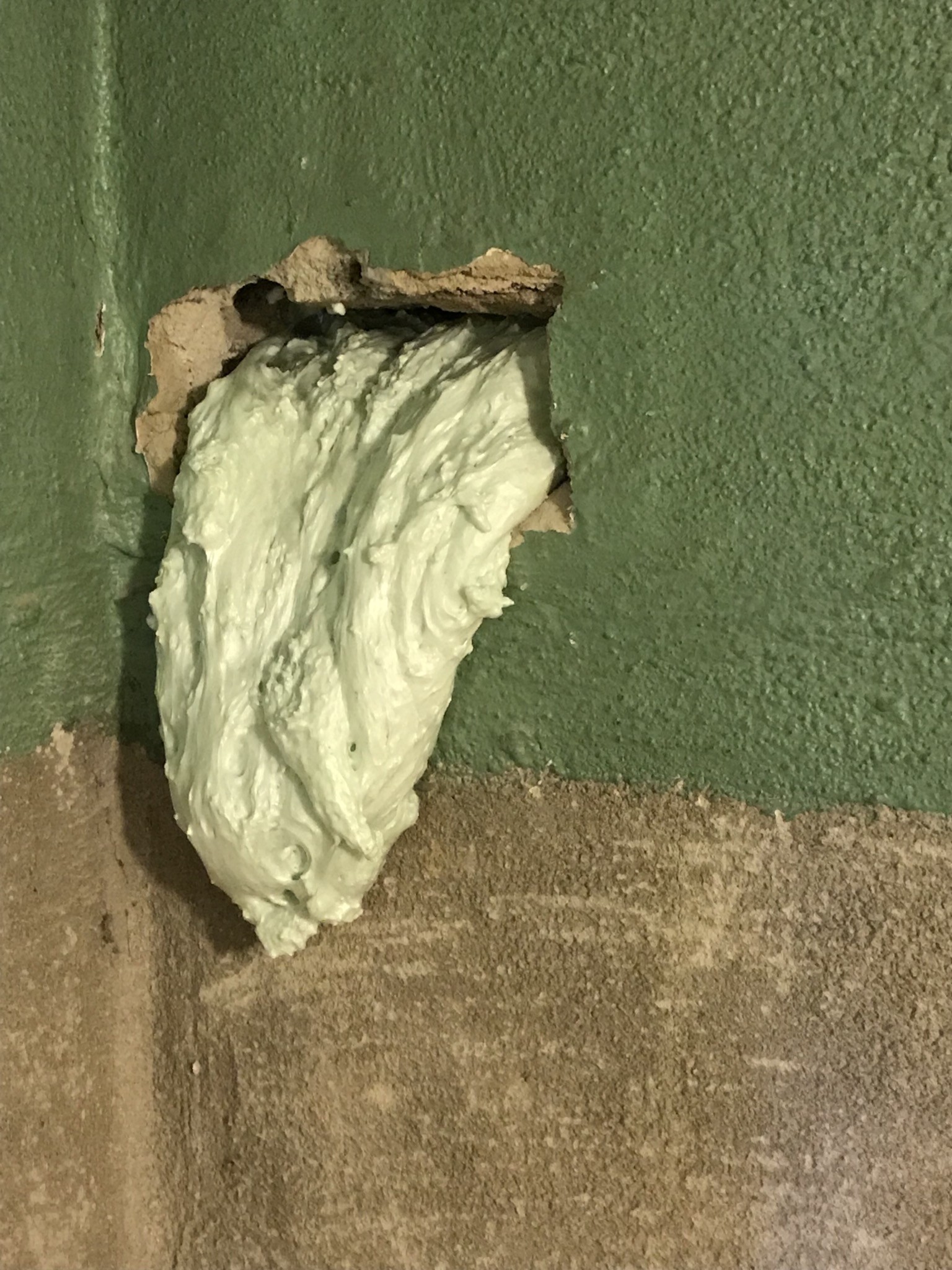

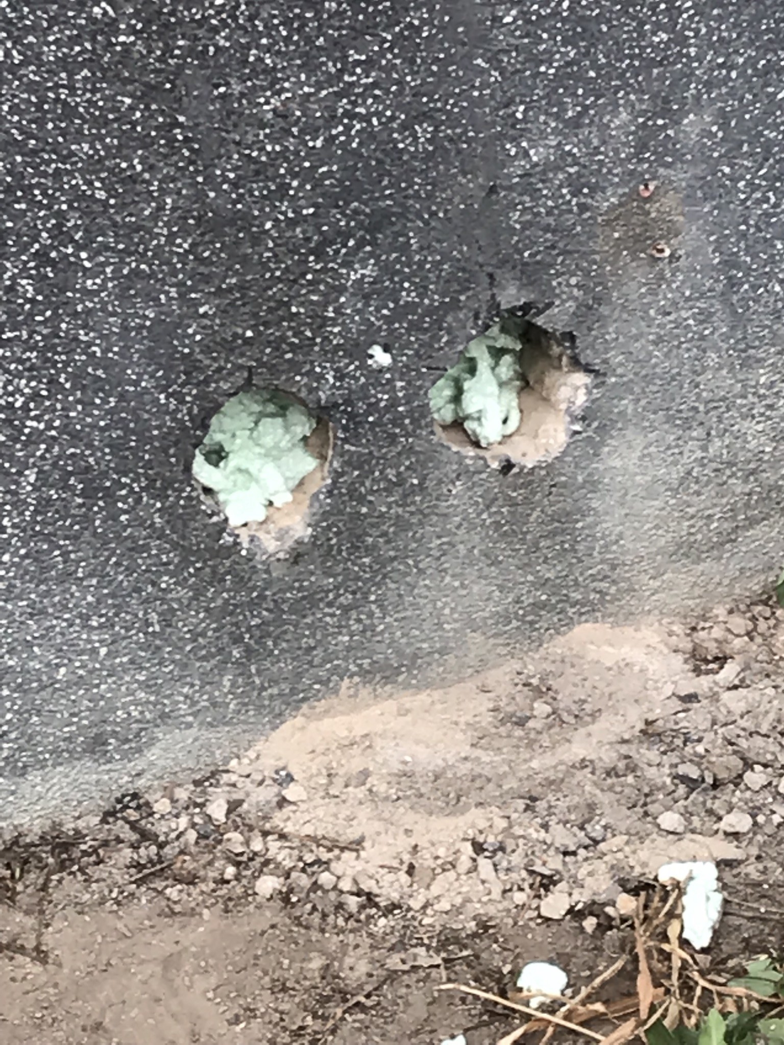

Börja med mina rör igår, efter att frugan flyttat några buskar.

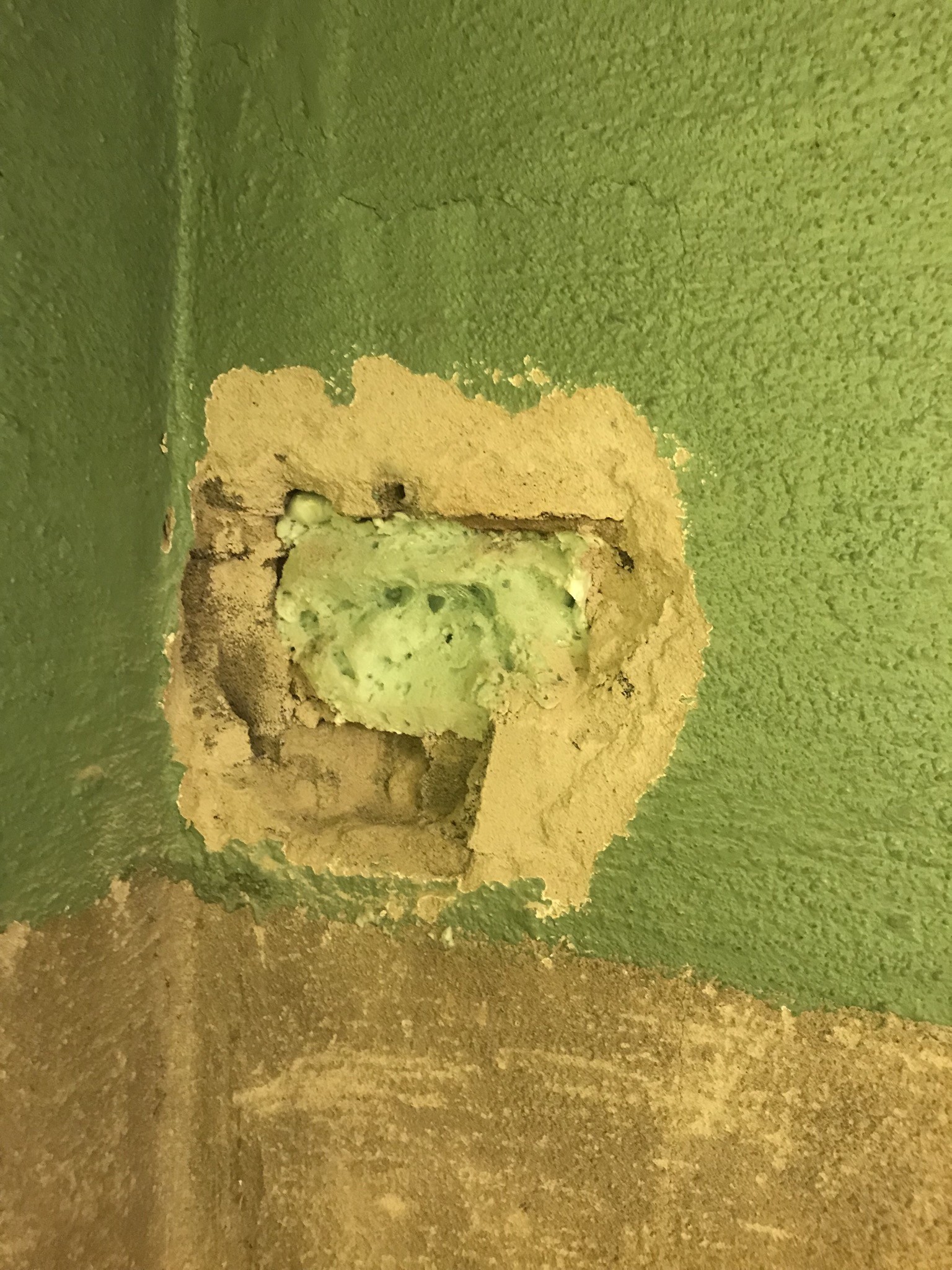

Började borra och sen bilade jag inifrån, men
Rören satt bra i kanten på böjen som de putsat fast.
Jag försökte vara försiktig med min fina sockelputs.
Blev att ta fram vinkelslipen.
Sen gick det att slå in rören efter att jag kapat bort det mesta av böjen.
Sen blev det fogskum som grund i hålet.

Idag har jag dragit på lite B-bruk.
Både på in och utsidan.
Insidan ska putsas upp mer längre fram.
( hela pannrummet alltså )
