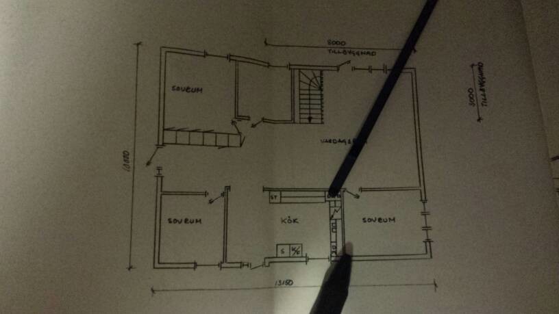

Ska fixa bilder på hus och tokstolar och ritning. Huset är byggt 1968 ombyggt 1978
Ritning. Vägg och murstock markerade

Ja, det är en planritning. Det bör finnas en kontruktionsritning där även takstolarna finns med?
Tyvärr har vi ingen sån på huset. Varken innan eller efter ombyggnationen 1978. Det finns dock en sån på det fristående garaget med den hjälper ju knappast:(

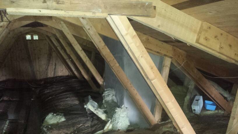

Kan du gå upp på vinden och försöka mäta ut cc mått eller bara måtta takstolarna så man kan rita in dem?

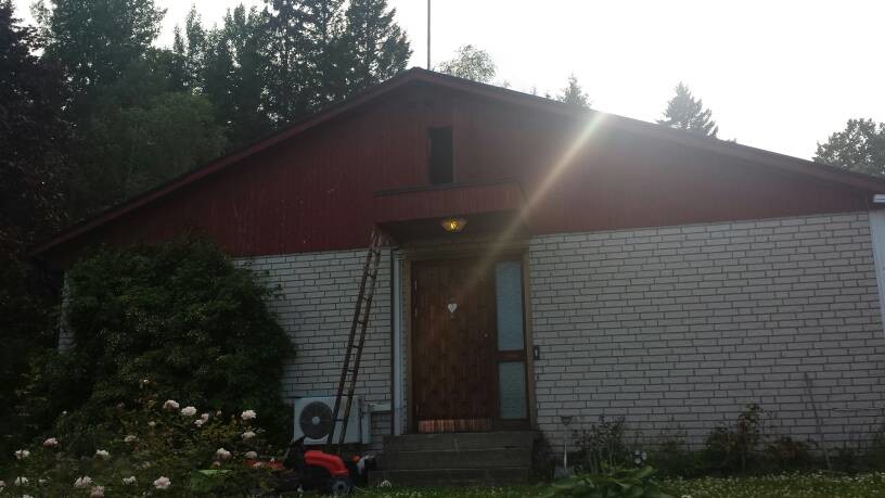

Ett getingbo har jag rivit precis och väntar på att de ska lugna sig lite;) här är i en bild utifrån

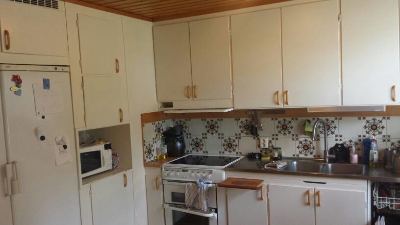

Och här är iaf väggen i fråga. Murstocken är mellan spisen och väggen kan man säga. Och väggen vi vill riva/flytta är bakom spis/diskbänk

950x180 med cc mått 120 är takstolarn a.

Svårt att ha en åsikt från det bildmaterial du presenterat.
Du har angivit huset mått till 11x12 m. Det innebär i princip ett helt fyrkantigt hus.
På bilderna tycker jag det ser ut som ett rektangulärt hus tex 8x12 m men du vet ju bäst själv som bor i huset. ? :confused:
