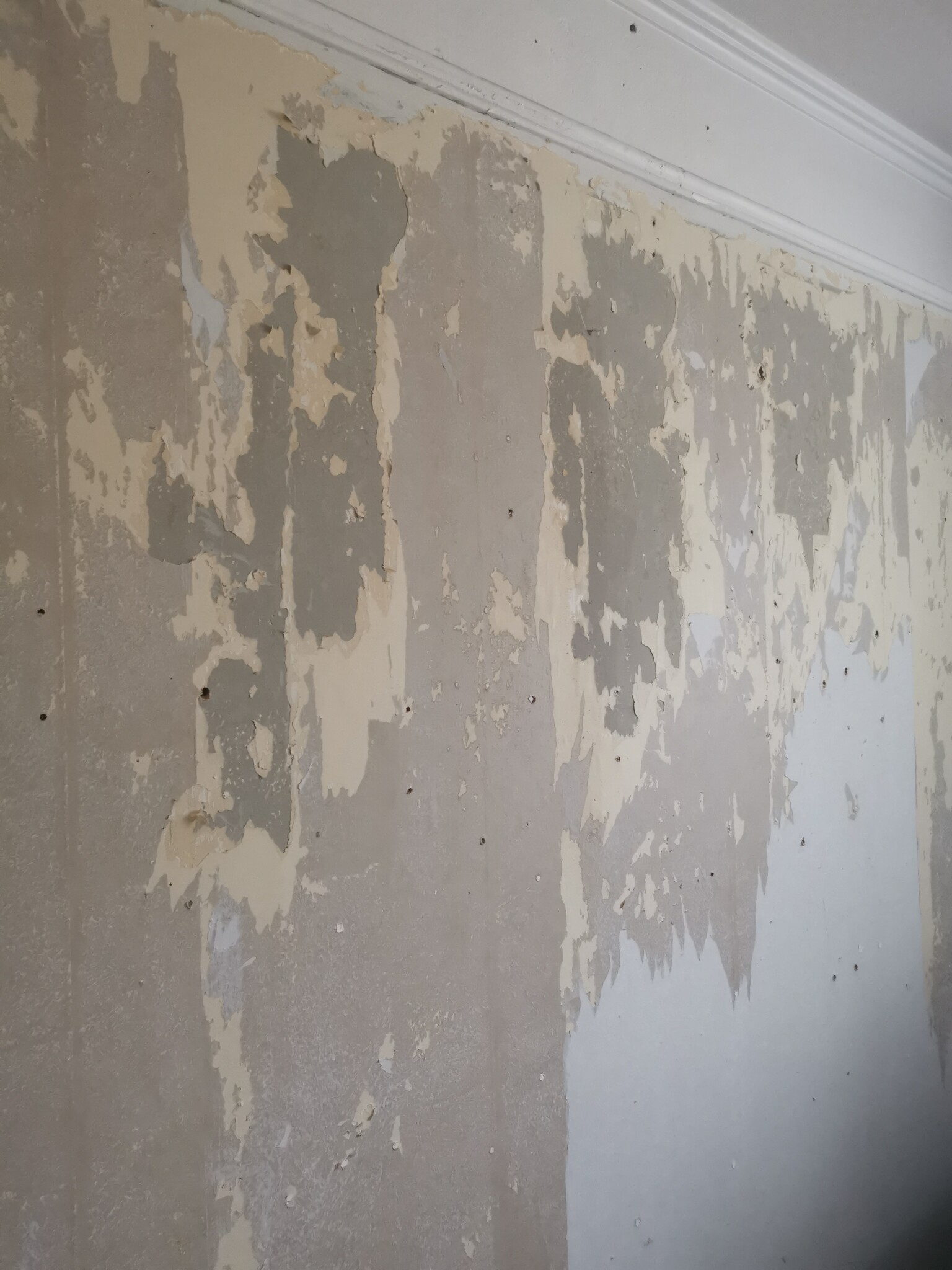

Hej, ett renoveringsprojekt har dykt upp.
Denna lägenhet har mycket sunkiga väggar och jag är kluven över vad som bör göras.
Jag vill att väggarna alla ser prima ut givetvis. Väggarna är i varierat skick och jag undrar vad ni andra hade gjort. Jag överväger att riva ner tapetresterna till betongen och börja från början med renoveringstapet.<
Vad hade nu gjort?
  • Vägg med avskavda tapetrester och ojämn yta i behov av renovering och ny tapet.
  • Vägg med bortsliten tapet i varierande skick, visar delvis exponerad mörk vägg. Träbord med verktyg synligt i hörnet.
rivit ner till betongen och bredspacklat.

Jag ångade ner tapeten, spacklade och satte tunn armeringsväv.
Blev bra =)
D
Perforera tapeten med en gammal roller genomsatt av spikar.
Ånga bort.
Laga skador.
Måla/tapetsera.
