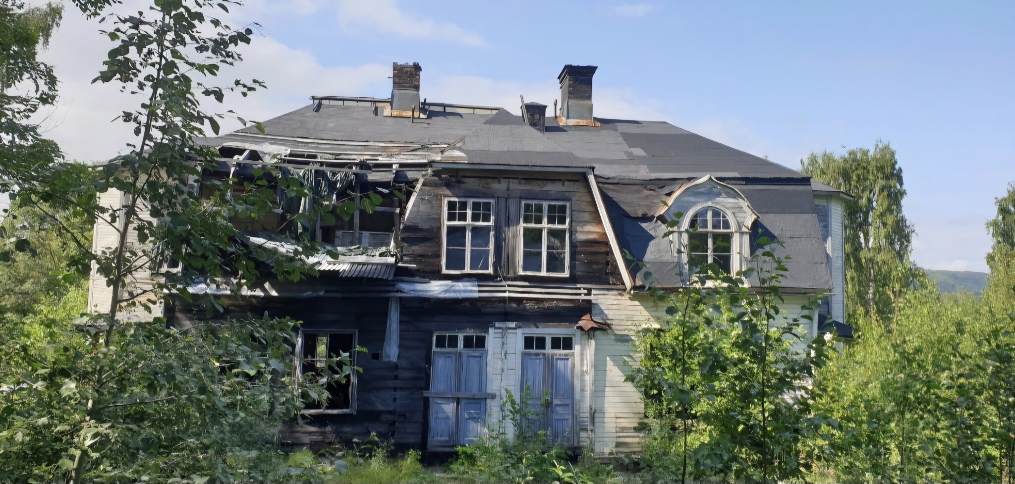

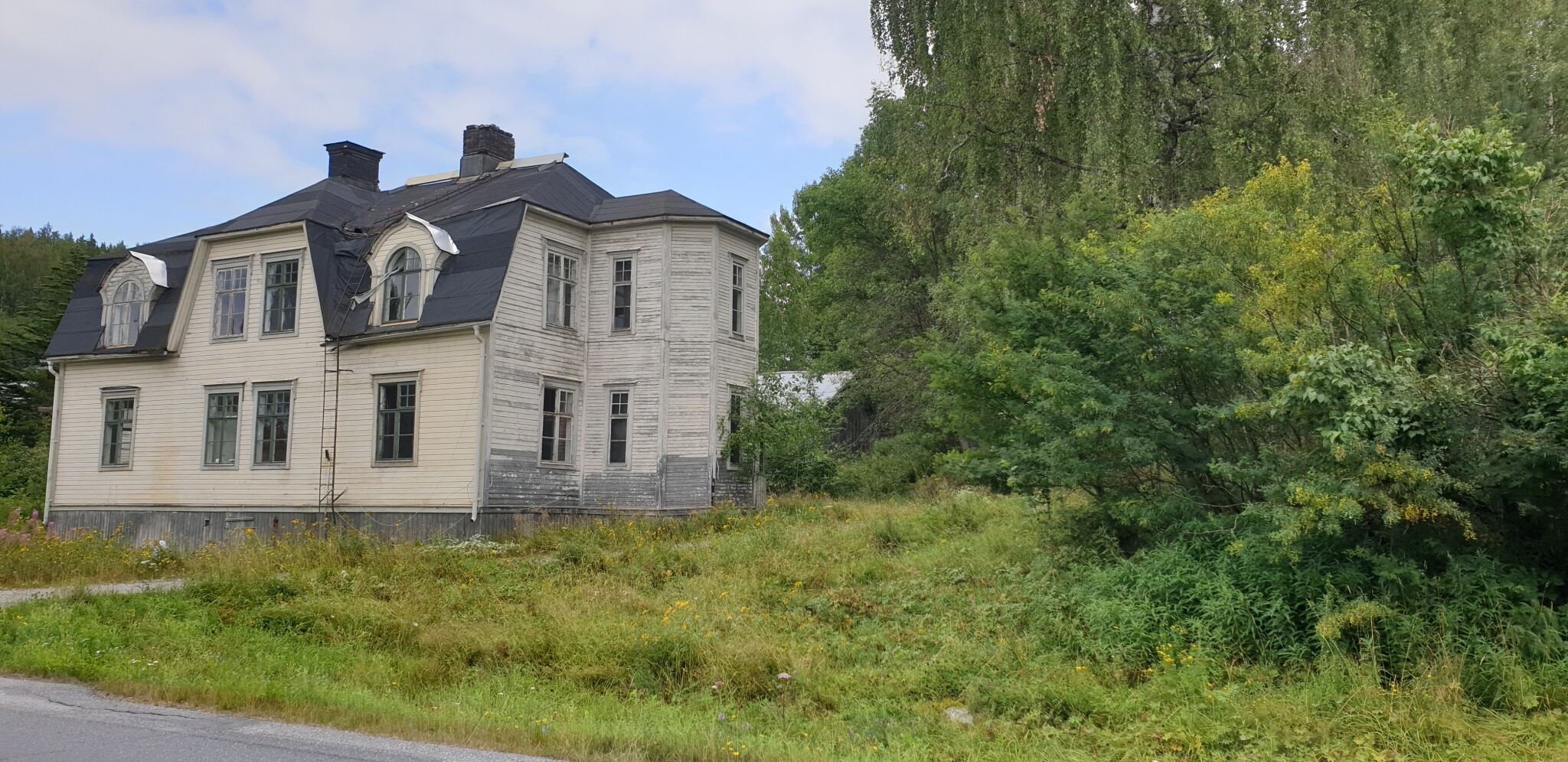

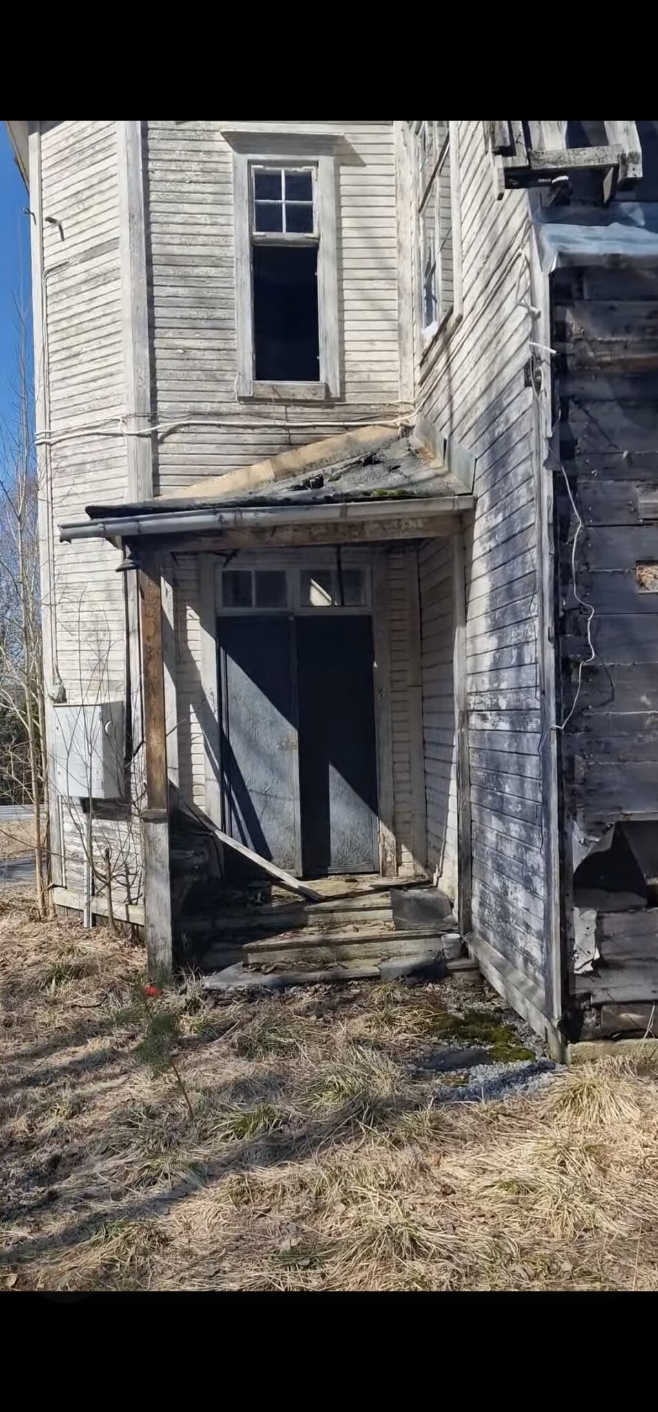

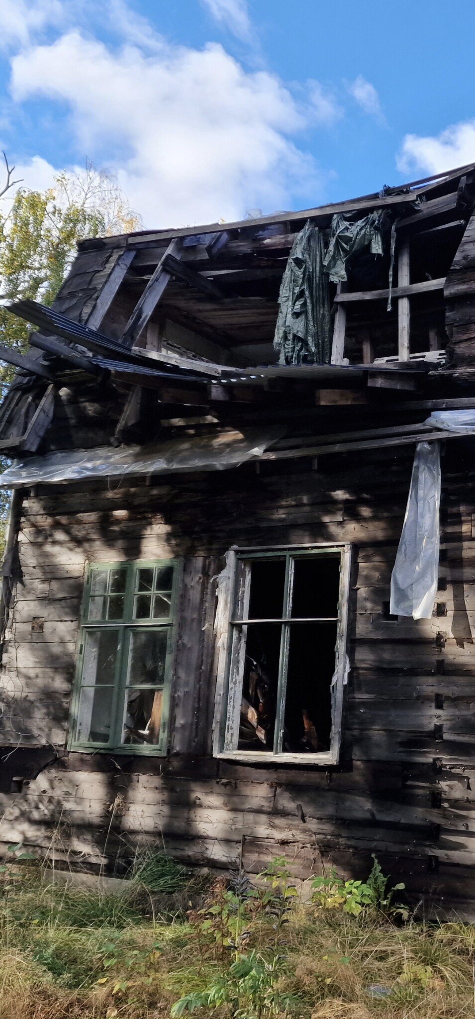

B
Inte bästa bilderna kanske men hoppas det stillar er ivriga nyfikenhet
Huset ligger höga kusten området
  • Gammalt trähus med slitet tak och dörr i Höga kusten-området, omgiven av torrt gräs.

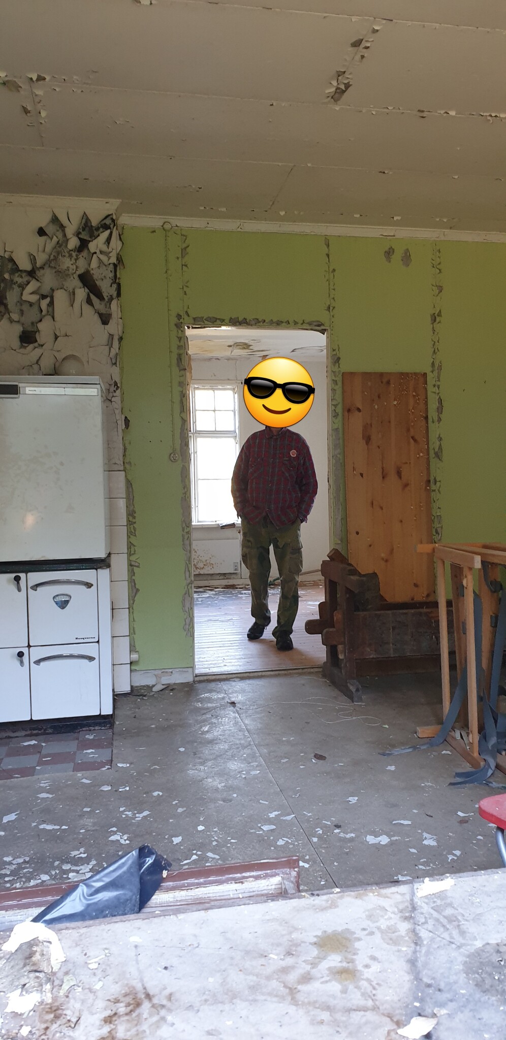

B
  • Förfallet trähus med trasigt tak, slitna väggar och krossade fönster, omgiven av vildvuxet gräs och träd under blå himmel.
  • Renovering av gammalt kök med slitna väggar och gammalt kylskåp. Person i rutig skjorta står i dörröppning.

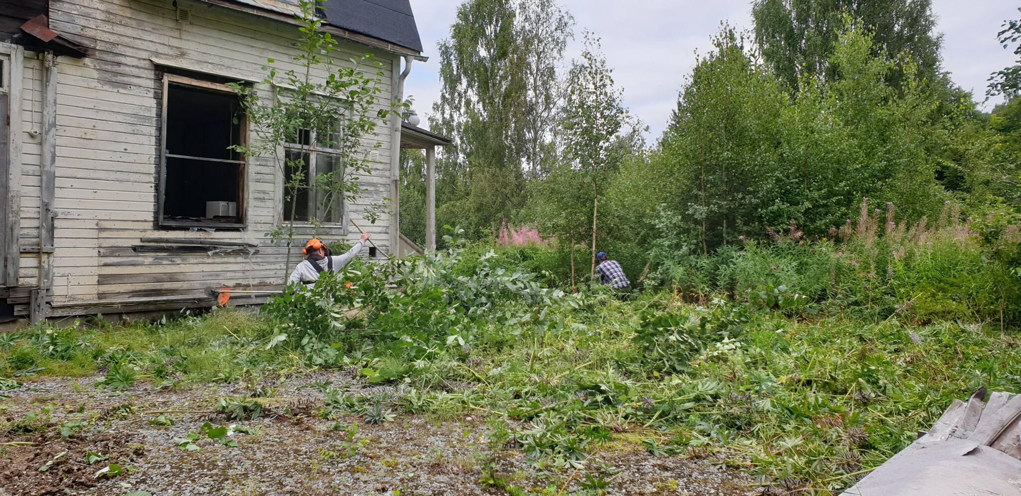

B
Gammalt, vitt trähus med svart tak och slitna fasader står vid en grönskande trädgård och skog.
Gammalt tvåvåningshus med trasigt tak i landsbygdsmiljö, omgiven av bar skog och tom väg under molnig himmel.
Två personer röjer sly och gräs vid sidan av ett gammalt, nedgånget hus omgivet av tät vegetation och träd.
WiZCoke och 1 till
Huset ser fantastiskt ut.
Lägg gärna till kommentarar så man förstår när bilderna är tagna, även om jag gissar att de bättre bilderna är tagna långt tidigare.
/W
EllinorLag och 1 till
