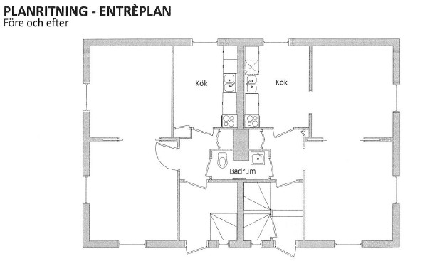

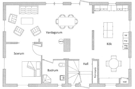

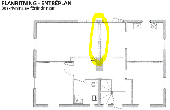

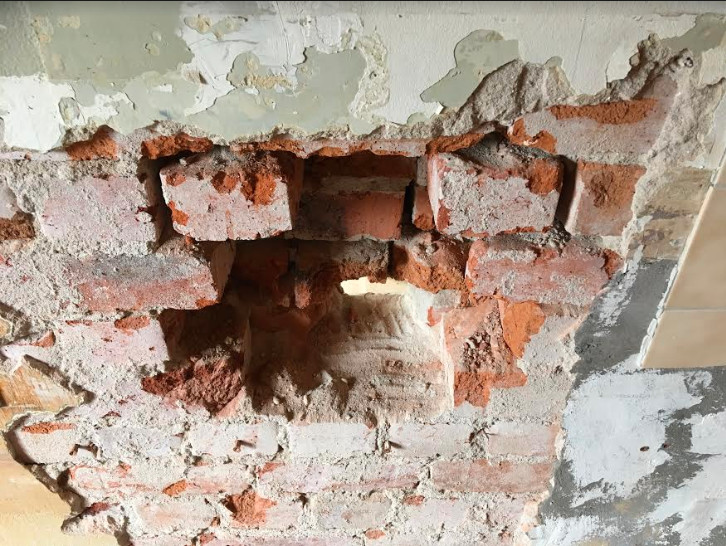

Riva och bära av murad brandvägg mellan två rum på entréplan
Jag undrar hur man rent praktiskt bär sig åt för att ta bort murad brandvägg mellan två rum. Brandväggen klyver hela huset och går hela vägen upp till taknock. Bjälklaget mellan entréplan och övervåning går längs med brandväggen och är fäst i denna. Väggen väger naturligtvis en hel del. Enligt bilderna håller vi på att förändra planlösningen på entréplan i vår tvåvåningsvilla med källare. Enigt godkänt bygglov ska det dit en stålbalk på platsen.
Det ska bli så stor öppning som möjligt (hela väggen mellan rummen ska bort). Lutar åt att ta hjälp med avbärningen men vill gärna göra mycket av rivningen på egenhand innan, om det är möjligt. Där emot vill jag inte förstöra för dem som sedan ska bära av. Vet inte om de vill ha kvar väggen och lägga in balken innan väggen rivs? Jag har inte kontaktat någon firma än. Är det vanlig byggfirma som gäller? Klarar "alla" sånt? Tips på hur jag kan gå tillväga? Hur mycket tegel vågar jag ta bort nu? Tacksam för alla tankar!
Före:
Efter:
Förändringarna med balkar markerade:

Du vill inte att något rasar eller sätter sig. Köp stämp och rejäla reglar. Ta bort innertaket där du sätter dit dessa. Rejält tajt skall det vara. Beroende på hur bjälklaget ser ut så måste du kanske sätta på båda sidorna om det är skarvat på väggen. Se till att det finns utrymme att arbeta mellan stämpen. Du sparar många sköna tusenlappar att riva själv. Jag gjorde något liknande för ett tag sedan. Men jag lät en firma sätta dit balken för att vara säker på att få försäkringspengar om något skulle gå åt h-vete.

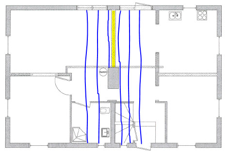

Jodå, väggen ska bort på entréplan och det är delen av väggen som är ovanför som jag är orolig för. Det måste dit en balk för att väggen inte ska sätta sig/rasa ihop "från övervåningen". Den går som sagt i ETT från källare ända upp till taket. Brandvägg. Har varit fyra lägenheter i huset tidigare. I vanliga fall går ju bjälklaget ovanför vinkelrätt mot den bärande väggen som ska bort. I detta fall går de parallellt. Det är väggens egna tyngd som är problemet kan man säga. Hur får jag dit en balk, rent praktiskt är frågan. Kompletterade skiss:
Det blå är bjälklaget. Den gula murade väggen ska bort.
Rent praktiskt. Två vertikala balkar, antingen stål eller limträ. En närmast vägg och en vid vad jag tror är murstocken? På dessa kommer den bärande balken att vila. Det finns inga mått angivna men vill du ha en så "slimmad" lösning som möjligt behöver du använda stål. Annars funkar limträ men den kommer såklart att bli betydligt bredare. Det beror lite på hur långt det är. Men du har ganska mycket tyngd som kommer ned där vad det ser ut!
Det går att använda befintlig yttervägg. Men, den har fullt upp att ta upp lasten från taket. Och murstocken skulle jag nog låta bli.
Stämpen sätter du på båda sidor väggen. Använd regel "storlek kraftig" tvärs blåa på båda sidor väggen. Du behöver alltså fyra stycken stämpar på varje sida. Jag hade tagit sex. Lasten från alla ovanförliggande bjälklag kommer att gå ned mest i de blåa bjälkarna närmast väggen. Så, det är den som är kritisk att den inte rör sig. Frågan är om du inte kan stämpa bara de reglar som är närmast väggen. Men, jag vet inte om du kommer få plats att arbeta då med det nya. Kanske blir knixigt och trångt? Men det skulle ju underlätta väldigt om det gick.

Att bära av (de blå) träbjälklaget har jag nog rätt bra koll på men jag tänker att innan man sätter dit den rejäla stålbalken uppe i taket under den murade väggen måste jag se till så att inte teglet rasar ned? Jag kan väl inte riva hela väggen utan att säkra/bära av själva murväggen?

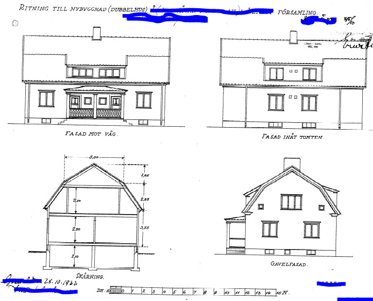

Den går från källargolvet och slutar inte förrän råsponten under takläkten
Ja, hela vägen måste vara extremt tung. Hade jag använt dina ord "ta bord underdelen av en murad vägg" hade det nog varit mer uppenbart vad jag menade.

Pilligt projekt. Jag vet inte hur du skall göra för att helt undvika sättningar.
Gör hål så nära taket som möjligt "rakt genom väggen."
För in stålregel (blir en del av konstruktionen när allt är klart) som ligger dikt an muren.
Stämpa som förut (tvärs blåa) med den skillnaden att du gör det rakt genom väggen nu. Så en stämp på vardera sida tar upp lasten för varje stålbalk. (Den behöver inte vara särskilt lång misstänker jag!)
Gör ovanstående på ett antal ställen längs med väggen.
Riv väggen och hoppas att det håller.
Sätt vertikala stolpar i stål på sidorna.
Lägg stålbalk för att ersätta väggen. Denna ligger alltså på de vertikala men under de stålkortlingar du använder för stämpningen.
Skär bort överflödigt stål från kortlingarna.
Inget direkt man gör själv misstänker jag. Men det är lite "hoppas att det håller" där på ett ställe när väl väggen är borta. Man vet inte direkt hur lasterna går ned i väggen.
Då får du alltså en mur som vilar på stål. Sannolikt behöver du göra något mer för att fixera muren i sidled.
En annan sak. När man river väggar som man är osäker på som är i trä går det att sätta en fogsvans i något vertikalt och såga lite. Om det går ned mycket last där så blir det väldigt klurigt att såga efter ett tag. Då vet man att man har att göra just där. Men, jag vet inte hur man gör med en murad vägg.

Du har en konstruktör som har räknat på detta antar jag? Han bör ju rimligen ha en ide om hur detta ska utföras?
En tanke som jag får är att fräsa ur teglet från båda sidor (men lämna tillräckligt mycket material kvar i mitten för att väggen ska stå kvar) och fälla in 2 st L-profiler (en från varje sida) av stål. Sedan bulta samman dessa. På detta vis kan väggen rivas när avväxlingen är klar.
