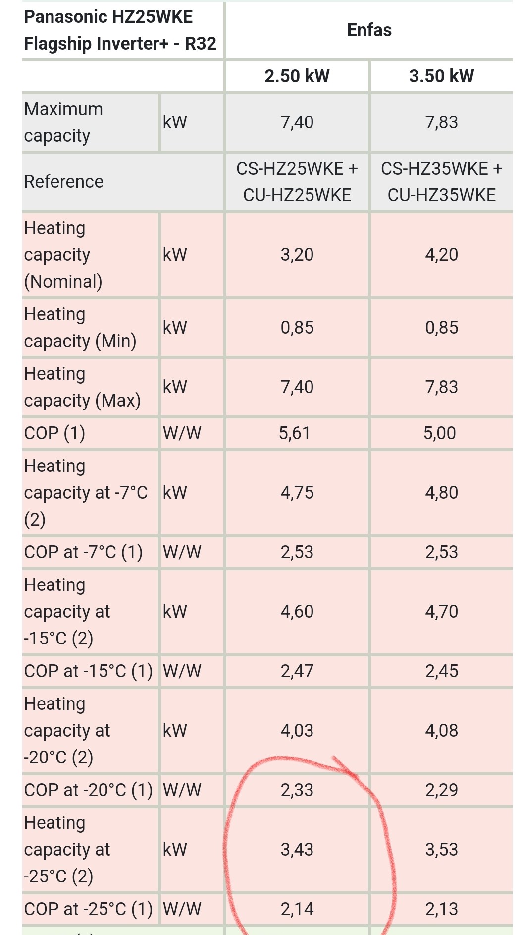

T TypRätt skrev:
En luftvärmepump värmer alldeles utmärkt även vid minus 20 men den använder då el för att värma så det blir dyrare.
Vad använder den när det är varmare än -20 ?
SågspånPappspikEternit
Maskinen använder ju alltid el för att fläkten ska snurra och pumpa kylmedel men det som gör att den är effektivare än en vanlig radiator med fläkt är ju att den utvinner värme ur temperaturdifferensen mellan kylmedlet och utomhusluften. Är det väldigt kallt ute blir det så lite värme som kommer från detta att typ all värme kommer från direktverkande el. Vid mer förmånliga utetemperaturer kommer mer av värmen från utomhusluften. Jag ska inte försöka få det att låta som att jag förstår processen för det gör jag inte men finns säker någon bra video på youtube om du googlar.
useless
B
En modern llvp har bra cop även vid -25C.
Det är något av en myt att cop blir nära 1 (nästan direktverkande el) så fort det är lite kallt ute. Det kanske var sant för 25år sedan, men det är inte det nu längre.
Specifikationstabell för Panasonic HZ25WKE luftvärmepumpar med COP-värden och värmekapacitet vid olika temperaturer, markerat COP vid -25°C.
