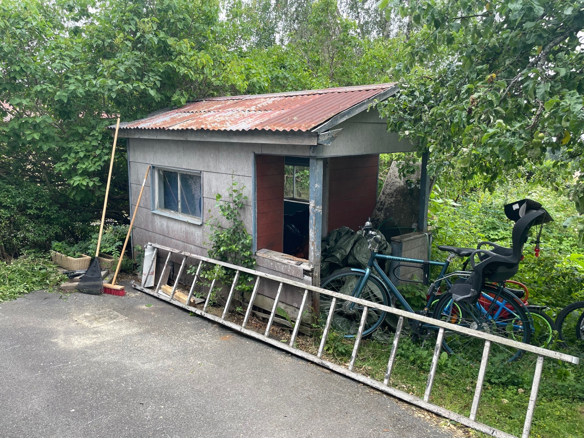

Hej! Flyttade nyligen in i ett hus där de tidigare ägarna har byggt en lekstuga/förråd med eternitväggar. Den är fallfärdig och behöver rivas. Det står på nätet att man bör ha en skyddsoverall men det känns lite overkill för en sådan här liten insats.
Måste man ha det eller räcker det med mask?
  • Fallfärdig lekstuga med eternitväggar, stege lutad mot väggen, cyklar och trädgårdsredskap. Omgiven av grönska, behöver rivas.

En billig engånsoverall kan du ju kasta efteråt. Annars som du skriver mask och försök få ner eterniten så hel som möjligt. Plasta in den noga innan transporten till tippen.
AXS
Säker overkill, men en engångs på Jula kostar inte många kronor. Finns säkert något kit med mask med.
Vattna gärna innan och försök att inte bryta sönder plattorna. Kommunen har info om hur du ska packa och var du ska lämna in.
Jag rev ner (ursäkta. -Sanerade 😃) likadana. Fast på ett helt hus. Min skyddsutrustning bestod av skor, shorts, T-skirt och handskar. Plattorna togs varsamt, nåja, ner medelst stor kofot.
Skyddsutrustning är aldrig fel men det är lätt att det går till överdrift när oron stryper förståndet.
