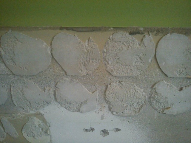

Kakelplattorna lossnade lätt men fixen sitter kvar :| hur får man bort det smidigast? Det är så mjukt att man kanske kan slipa bort det? uploadfromtaptalk1333974011460.jpg
Samma råd som tidigare, borrmaskin med bilfunktion eller stämjärn. Ska du kakla igen så kanske det inte riktigt allt måste bort.

Men som sagt, överlägset bästa handverktyget för detta är bräckjärnet, funkar sedan åxå kanon för att skrapa bort fixresterna.

Sen kan man ju fräsa bort fixresterna med en saneringsfräs om man har en sådan och i annat fall hyr man en ;)
Har själv roat mig i påskhelgen med att hugga upp 40 kvm klinker här hemma och fräsa bort fixet :(
Kofot blev det, renslipade med slipmus :-)
