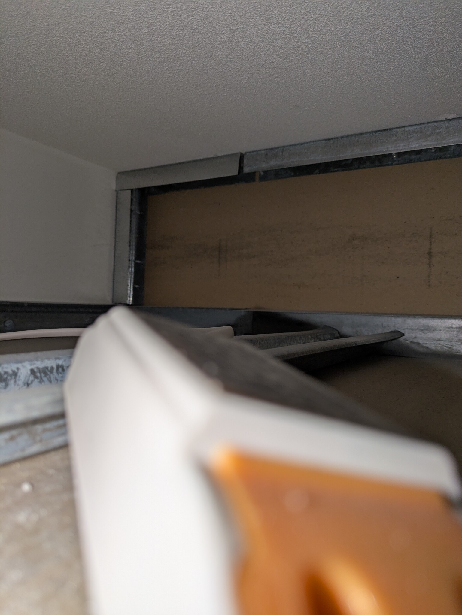

Jag har en innervägg som jag håller på att riva, men mellan den väggen samt en annan finns det ett innertak för att dölja fjärrvärme ledningar. Eftersom stålreglarna går mot den väggen jag ska riva är jag misstänksam ifall taket kommer att hålla sig uppe enbart på dom fästena som finns. Alltså profil i tak, skivmaterial, profil i innertaket, hoppas det går att förstå utifrån bilden. Eller skulle man behöva förankra med en upphängning istället?
  • Innertak med stålreglar, sett mellan två väggar, används för att dölja fjärrvärmerör. Fråga om konstruktionens bärförmåga utan ytterligare stöd.
Allt beror ju på hur stort innertaket är samt hur långt det är till nästa infästning
350x350 cm
Är fjärrvärmerören mot en vägg? jag hade i så fall övervägt att riva taket och bara göra en liten lokal inklädnad vid rören.
Rören är korsar nästan mitt i vardagsrummet och är ca 15 cm i diameter samt att det är 6 st, ca 120 cm bredd
Då håller inte gipsskivan för att bära upp undertaket.
Du måste sätta in en sekundärregel och hängslen för att hålla upp taket

Alltså enbart installera en sekundärregel längs där väggen försvinner? Hittar inte vad du kallar för hängslen
Det här är det jag kallar för hängslen.
Byggnadskomponent med stolpe och stöd, kallad "hängslen".
Räcker det med hängslen enbart i slutet på taket?
Taket hänger ju där idag genom att bara ligga på väggen?
Så då måste du ersätta den genom att hänga upp taket innan du river
I princip, det är även fäst i sidoväggarna, här är en bild på ett hörn. Tanken var att sätta reglar under taket för att stötta upp det, riva väggen och sedan fästa hängslen där med ett intervall på kanske 50 cm? Sen sätta ny skiva. Fäster jag hängslen direkt i taket?
