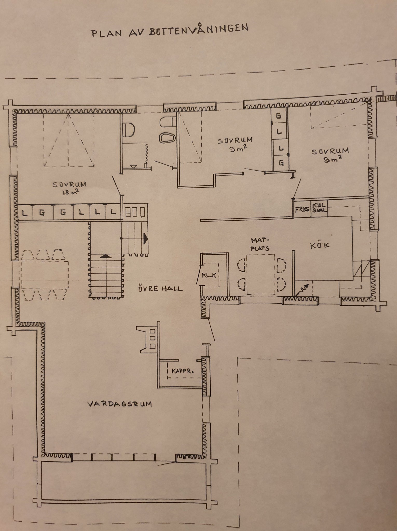

Jag ställde tidigare en fråga hurvida det är möjligt att riva en innervägg men insåg ganska snart att jag delade med mig av alldeles för knapphändig information så jag gör ett nytt försök. Denna gång med fler bilder, mått och information.

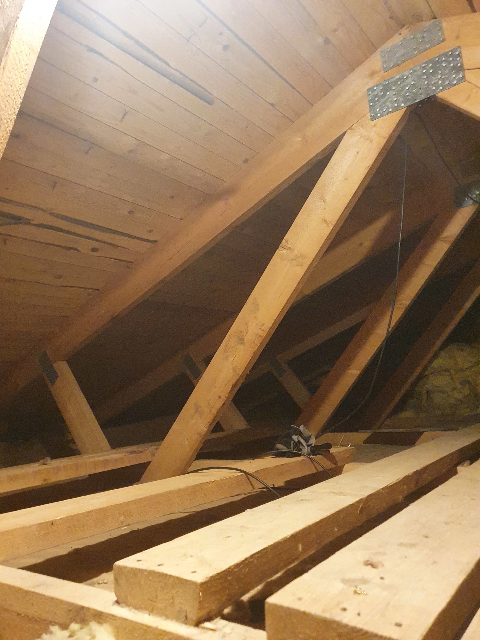

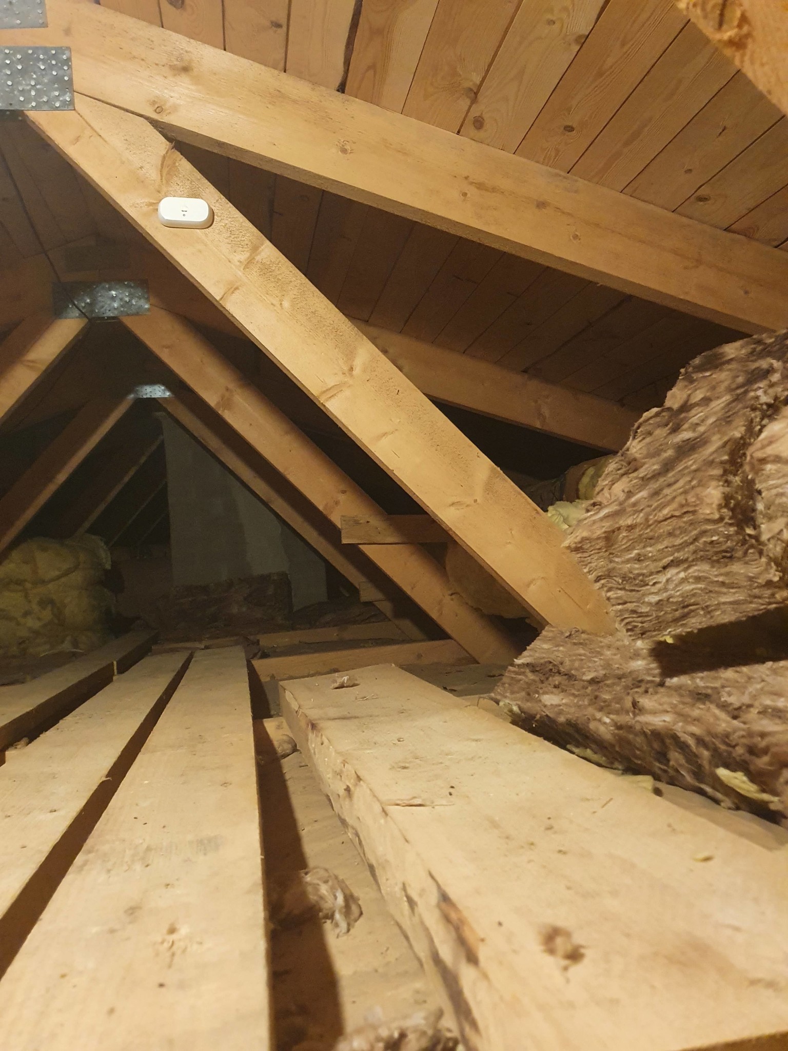

Jag har alltså nyligen köpt ett dödsbo i form av ett timmerhus färdigställt 1983. Huset är timrat i 220mm tjockt timmer plus reglar, spånskivor och isolering innanför med totalt 450mm tjocka väggar (ytterväggar). Huset är byggt helt på egen hand av en herre som tog timmer från egen skog, torkade, barkade, sågade i eget sågverk, handbilade, timrade med hemgjorda byggkranar med diverse anordningar, drevade etc etc.
Det är alltså:
450mm yttervägg 220mm timmer + innervägg med reglar, isolering å skivor
Ca 22-23° taklutning i södra dalarna
Betongpannor anno 1982

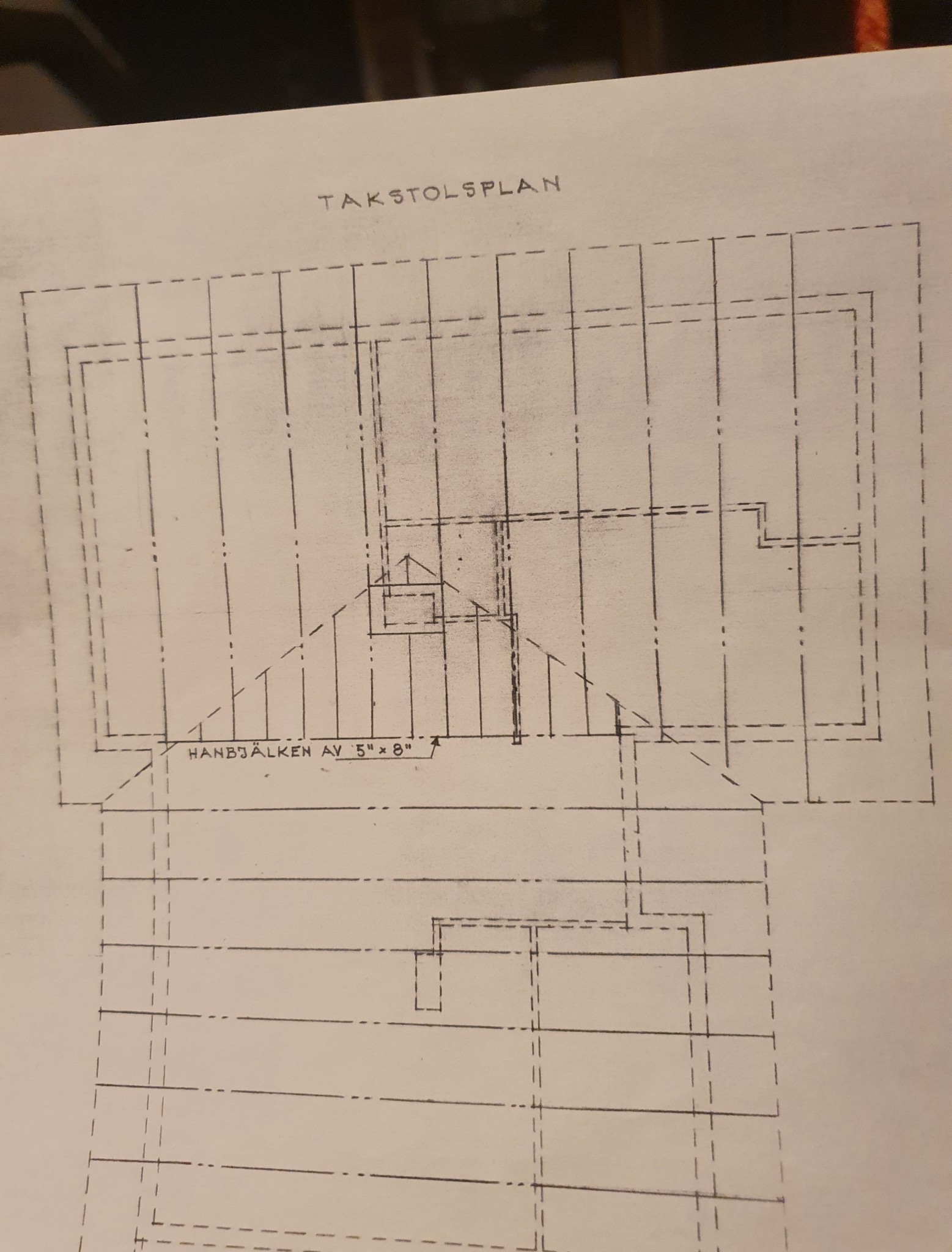

Hembyggda fackverk W-takatolar

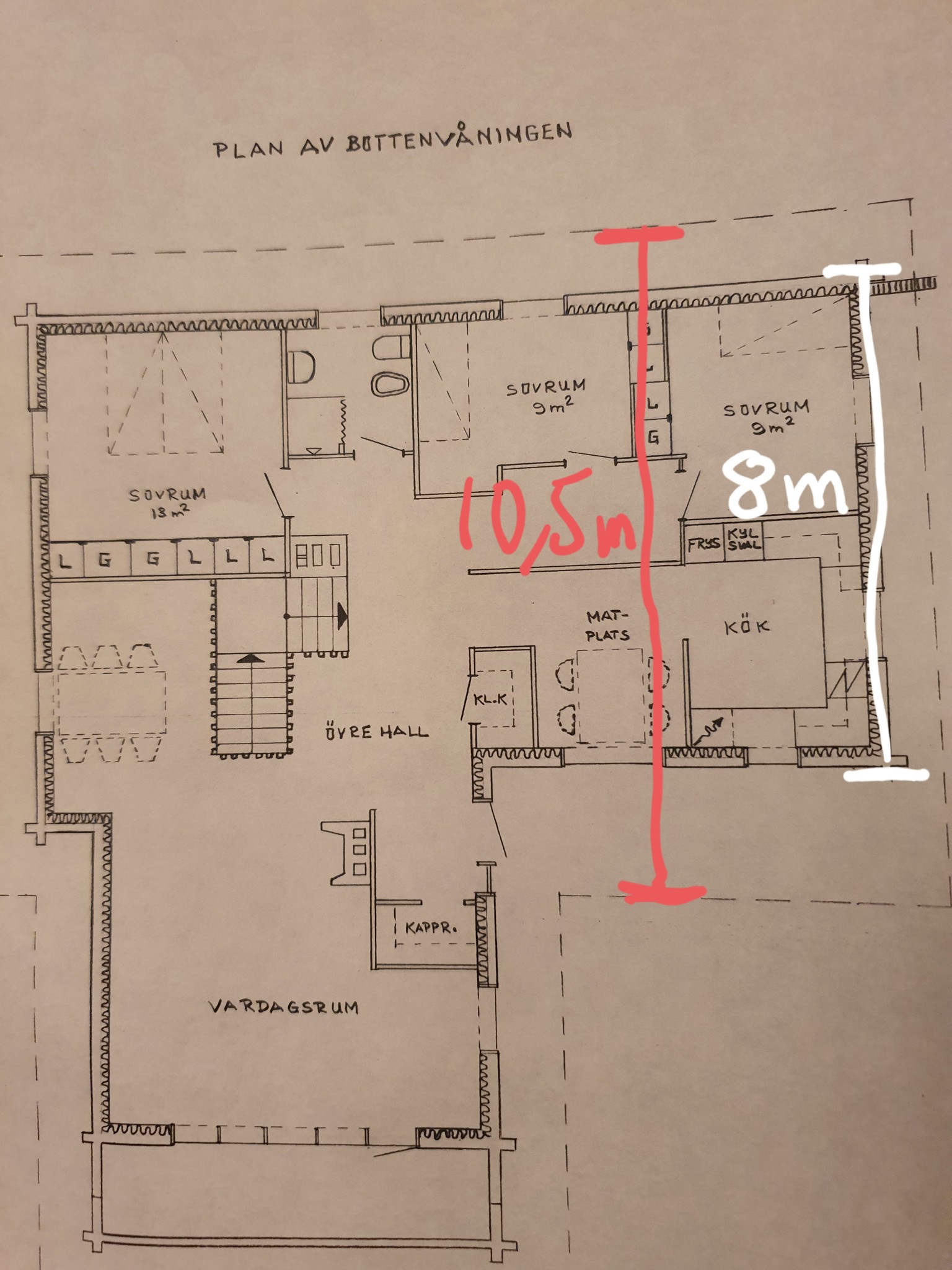

Spännvidd takfot takstolar 10,5m
Späddvidd innerväggar takstolar 8m

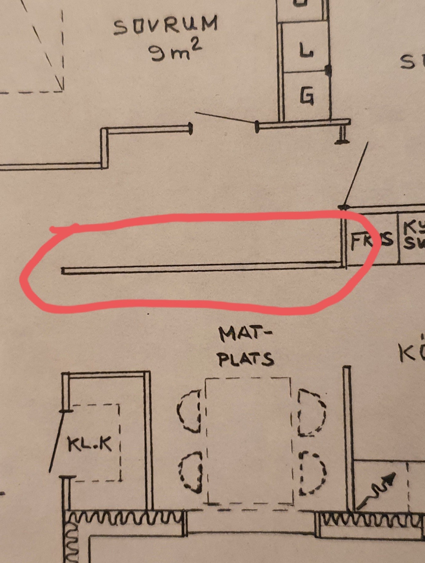

Drygt 3,5m av innervägg skall rivas

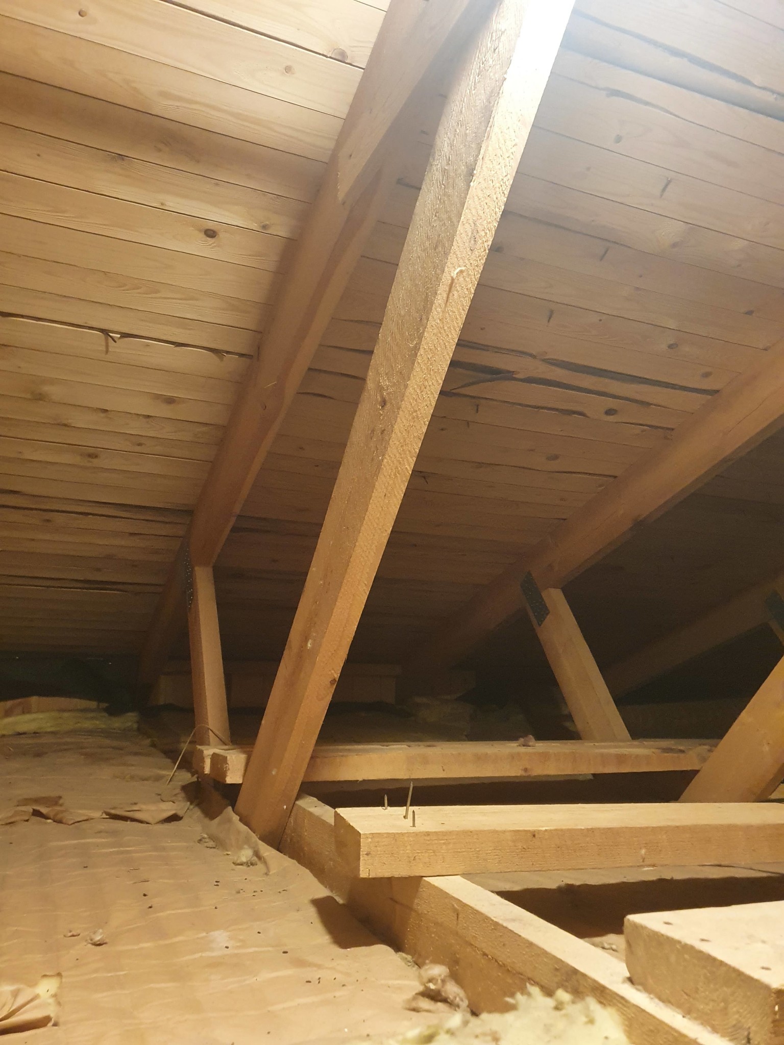

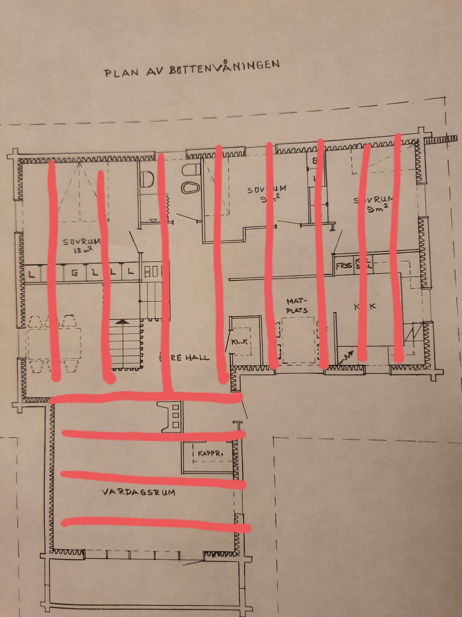

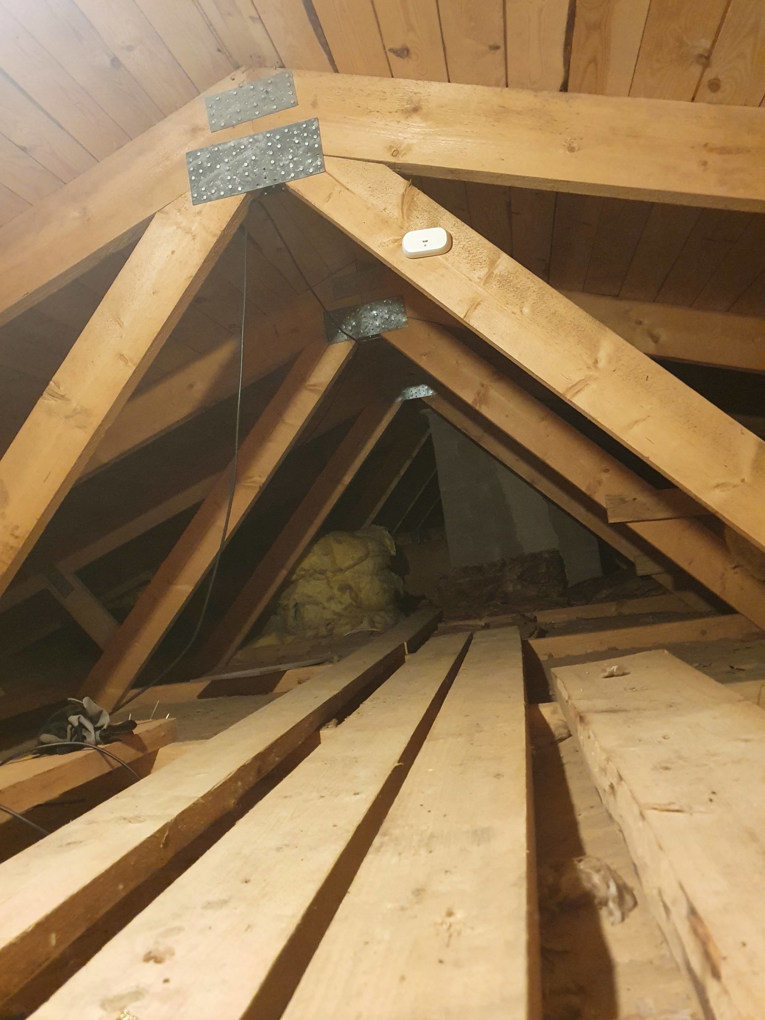

Bifogar en hel del bilder.
Frågan är om jag behöver växla av med balk +/ pelare där väggen står.

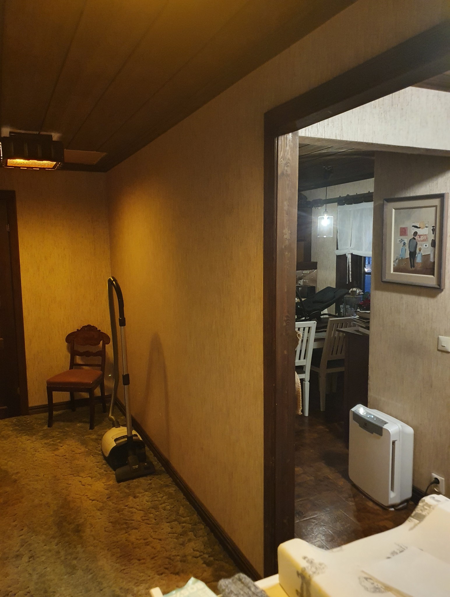

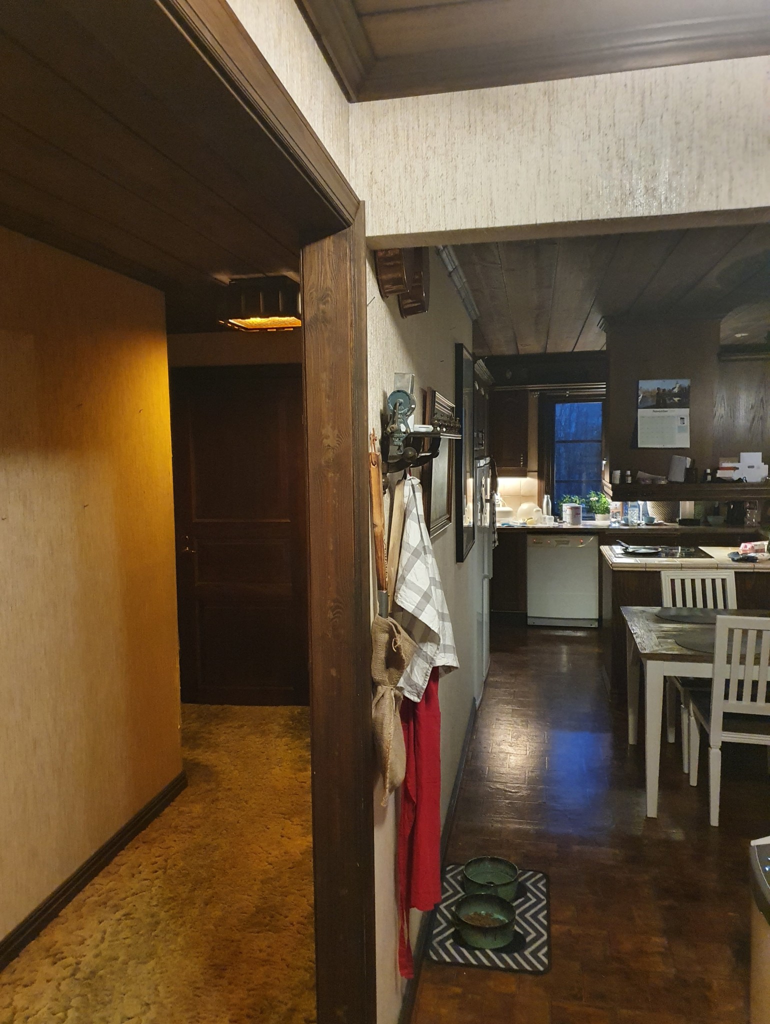

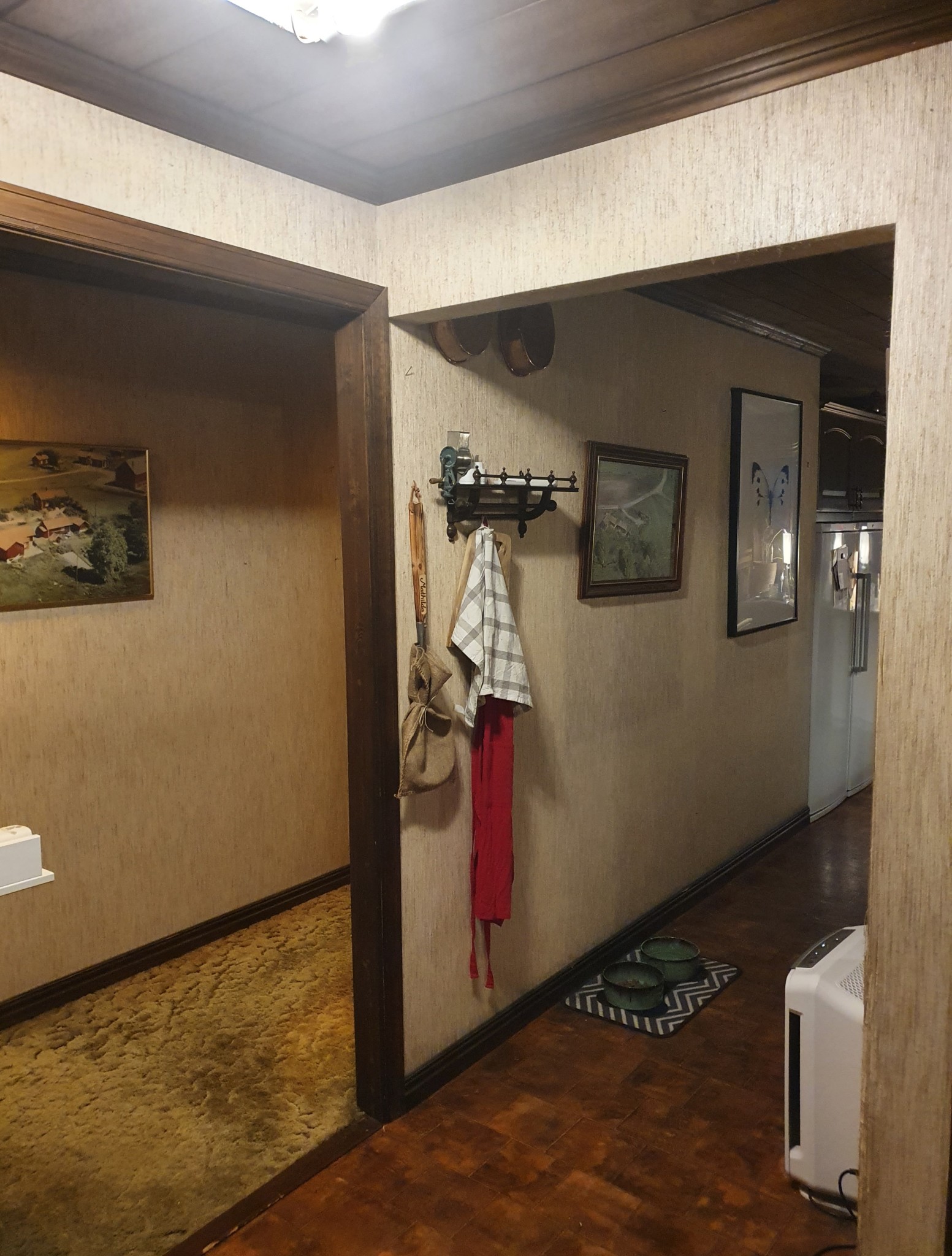

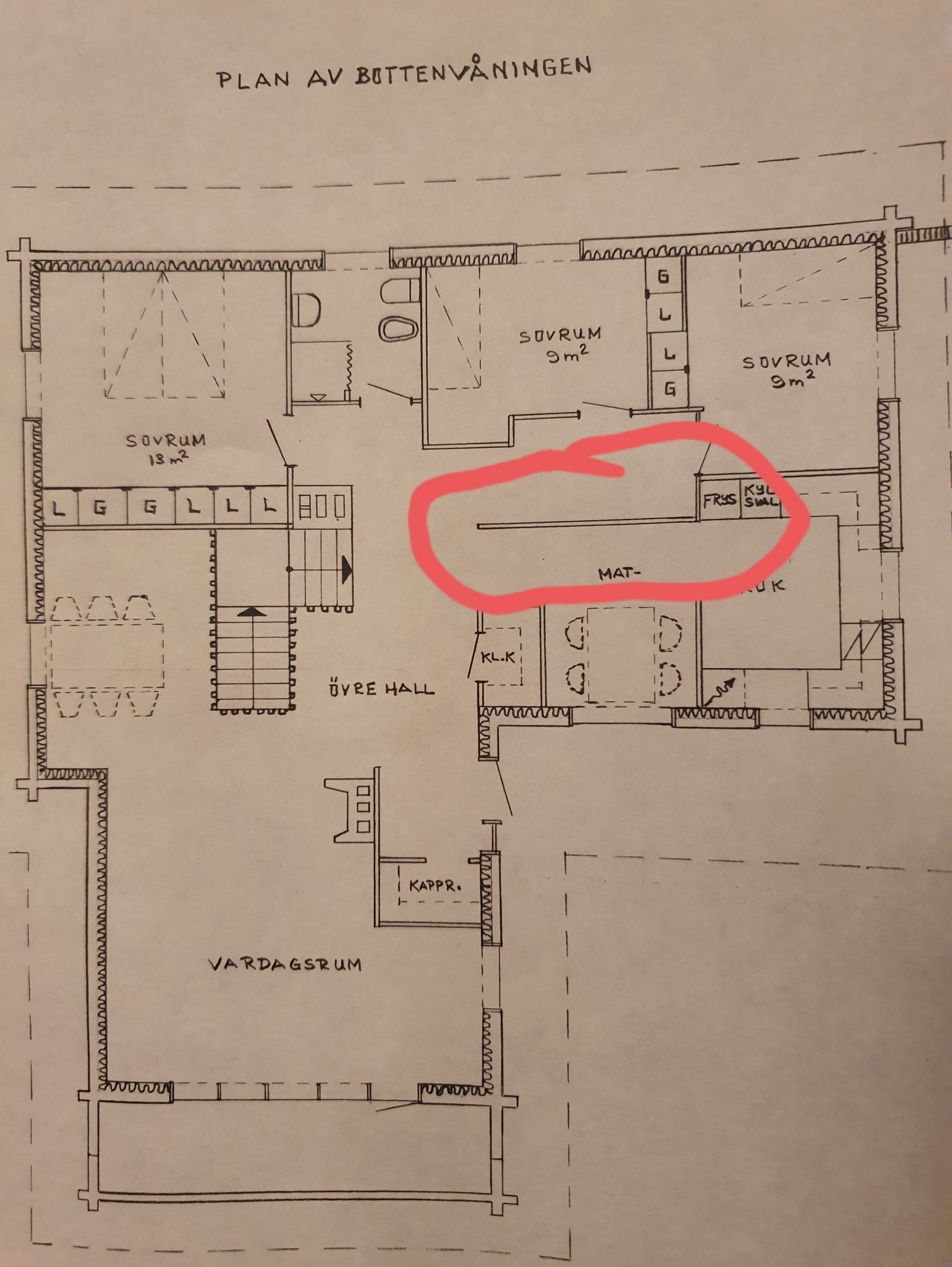

Det är alltså den inringade väggen på de sista ritningarna du vill riva för att få mer öppet runt kök och matplats?
Någon med mer sakkunskap kommer garantera att hoppa in i diskussionen, t.ex. @justusandersson men med tanke på takstolarnas utformning så är det bara ytterväggarna som är bärande och den väggen ska inte vara några problem att plocka bort utan avväxling.
L Leafy skrev:Det är alltså den inringade väggen på de sista ritningarna du vill riva för att få mer öppet runt kök och matplats?
Ja, precis. Den lilla inringade väggbiten vid köket / lilla matsalen.
Jag skulle rent spontant anta att den enda avväxlingen du har i huset ligger där takstolarna byter riktning och att du skulle kunna plocka bort alla väggar invändigt för att få en jätteöppen planlösning. Jag har nämligen samma typ av fackverkstakstolar i mitt hus och jag fick göra en avväxling när jag tog bort en vägg där du redan idag har öppet som ritning visar. Jag har därefter rivit ett par väggar invändigt och byggt upp nya för att få en planlösning som passar oss.Bravvlan skrev:
Okok, jo det är precis min känsla också.L Leafy skrev:Jag skulle rent spontant anta att den enda avväxlingen du har i huset ligger där takstolarna byter riktning och att du skulle kunna plocka bort alla väggar invändigt för att få en jätteöppen planlösning. Jag har nämligen samma typ av fackverkstakstolar i mitt hus och jag fick göra en avväxling när jag tog bort en vägg där du redan idag har öppet som ritning visar. Jag har därefter rivit ett par väggar invändigt och byggt upp nya för att få en planlösning som passar oss.

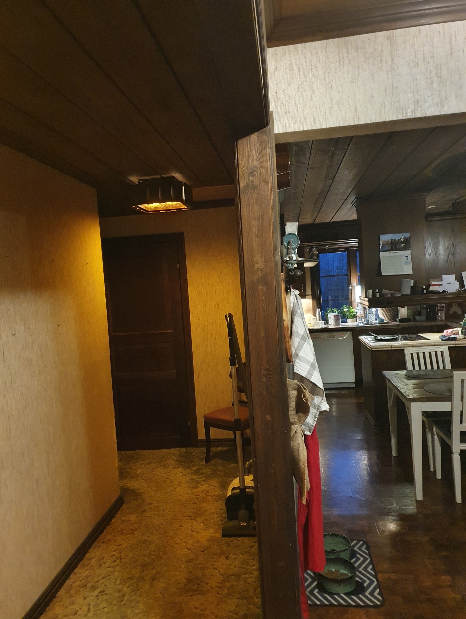

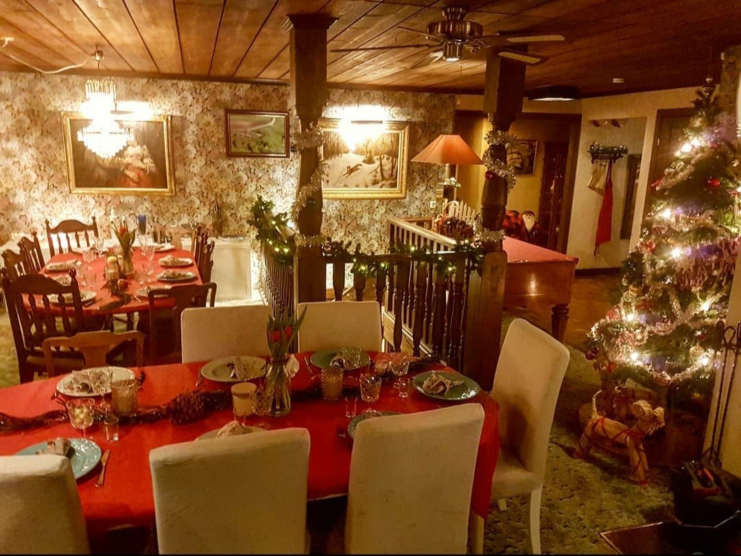

Det är idag avväxlat med pelare där takstolarna byter riktning, bifogar en bild från frugans Instagram. (Detta var 2 år sedan, nästan alla ytskikt är nya i matsal/vardagsrum.)
Bästa svaret
· Blekinge
· 10 117 inlägg
W-takstolarna verkar rejält och kompetent gjorda, vad man kan läsa ut av bilderna. Jag kan inte se något problem med att ta ner den akyuella mellanväggen. Hur takkonstruktionen i vinkeln ser ut kan jag inte läsa ut helt och hållet av ritningen. Begreppet "hanbjälke" verkar inte vara rätt använt, även om det är en kraftig timmerbit som den är gjord av. 5x8 tum motsvarar 45x280 mm vilket är ganska rejält.
