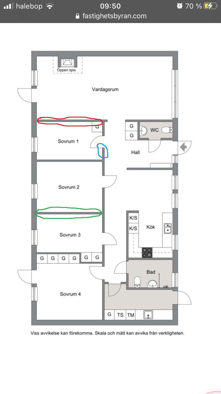

Får snart tillträde till ett 70-tals hus som ska renoveras.
Har ett par väggar som jag vill justera.
Den rödmarkerade vill jag riva.
Den grönmarkerade vill jag ta flytta.
Samt den blåmarkerade delen vill jag ev ta bort.
Har varit uppe på vinden och kollat takstolarna, vad jag förstått det som så är de av fackverksmodell mao självbärande. Är det endast ytterväggarna som är bärande med en sådan typ av konstruktion?
Förutsättningarna annars är 1-planshus. Väggarna som ska rivas är i samma riktning som takstolarna, taklutning är 38gr (har jag för mig), husbredd 8 meter. Vad tror ni gott folk?
Ritning av husplan med rödmarkerad vägg för rivning, grönmarkerad vägg för flytt och blåmarkering för potentiell borttagning.
Takstolar av fackverksmodell i ett vindutrymme med synlig isolering och strömaterial på golvet.
Fackverkstakstolar i ett vindsutrymme på ett 70-tals hus som ska renoveras.
Fackverstakstolarna gör att inga mellanväggar i huset är bärande.
