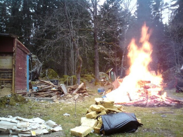

Som rubriken anger: ska riva en friggebod (med eternittak...) vad behöver jag för verktyg?
Räcker det med kofot och en slägga och en såg? Och så plastsäckar och munskydd för taket då. Tacksam för svar.

en tigersåg med pendling och en stor kofot så tar det inte lång tid.
Elda är kul...

Förutom en riktig mask så rekommederas heltäckande overall plus skor och handskar som kan kastas efteråt.
Sen ser du till att verkligen dränka all eternit i vatten först så dammar det inte.
Det är dammet som är farligt, inte hela plattor.
Jag råkade ha försvarets helmask att tillgå och ja det var skönt att ha ögonskydd också (hadde spånisolerat med mögel dessutom)
Precis, så länge eterniten är hel så är det inget fara

Bäst är att göra jobbet om det regnar och blåser mycket.
