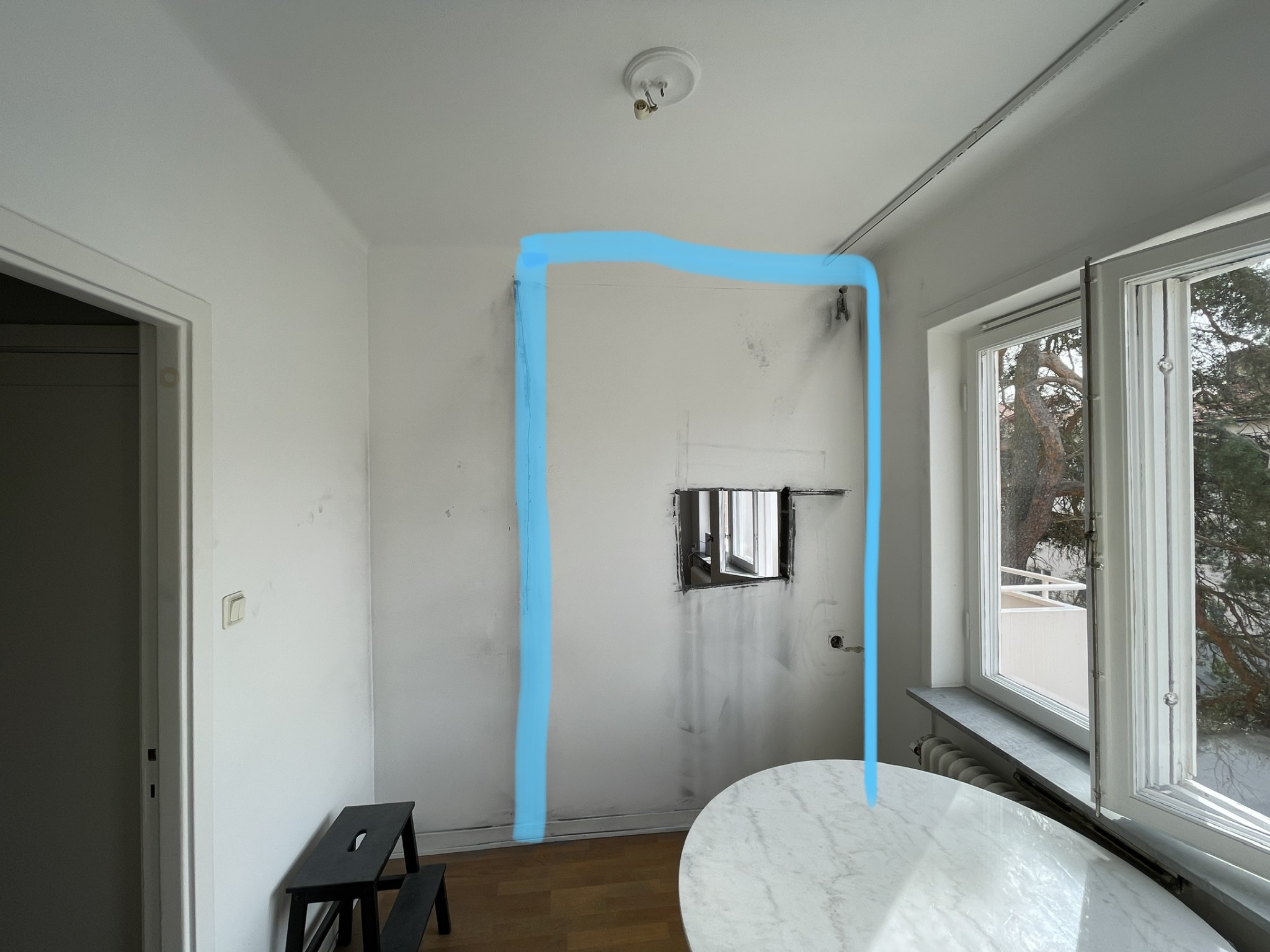

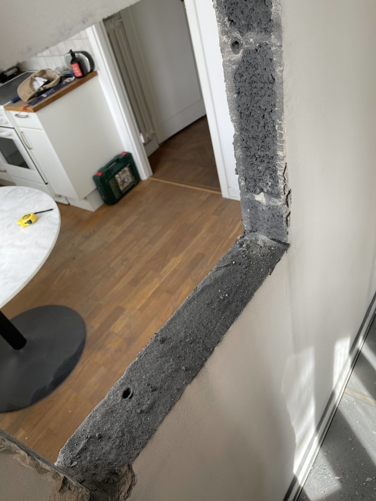

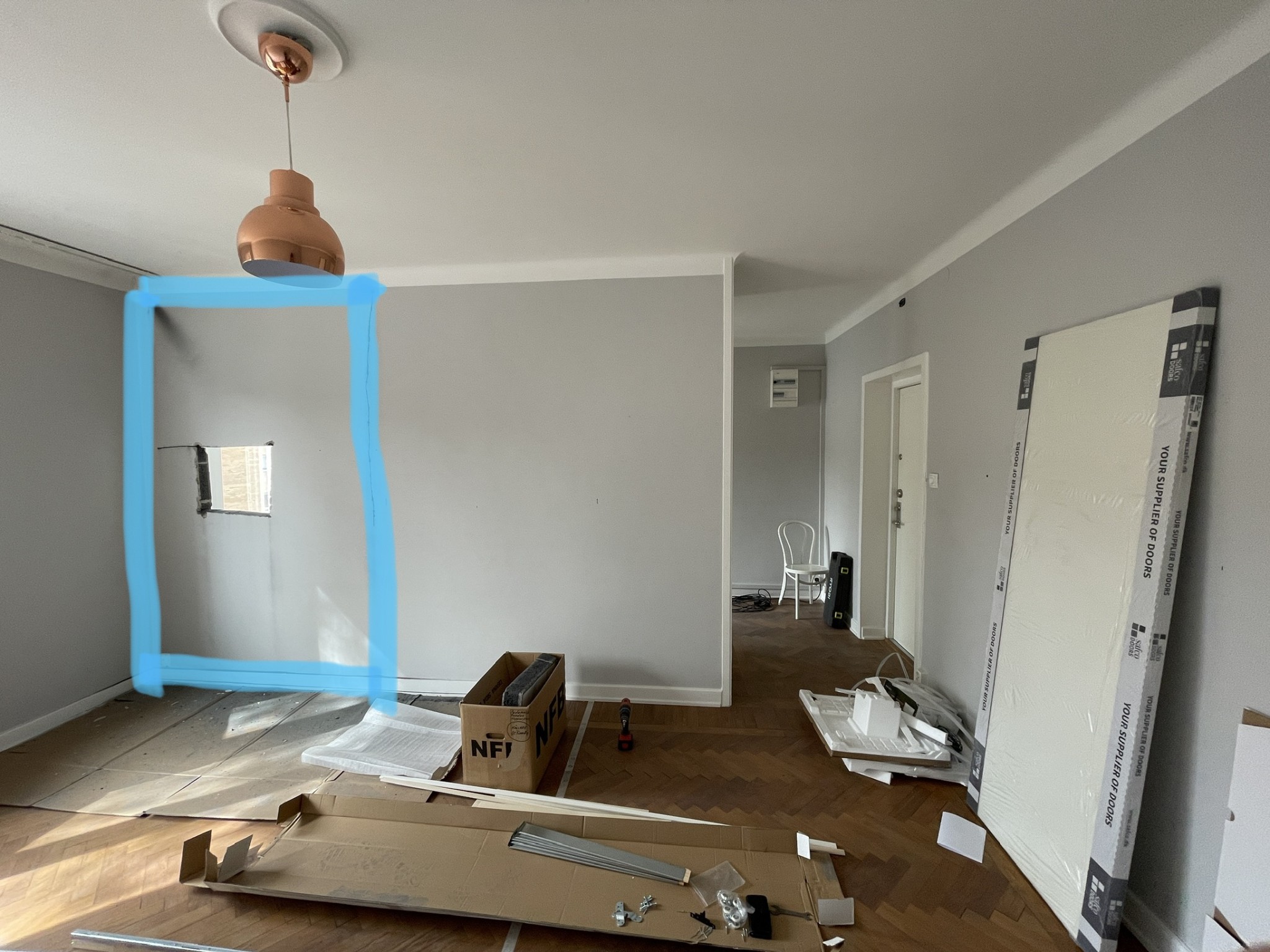

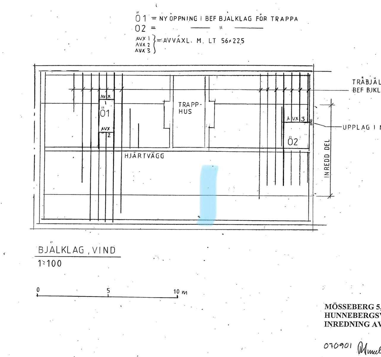

Har precis hämtat nycklarna till min nya lägenhet i ett 30-talshus och vill öppna upp mellan kök och vardagsrum.
Väggen är byggd i stenblock med vad som ser ut att vara någon puts/murbruk emellan.
Stötte snabbt på problem när det var draget en elsladd snett i väggen som jag såklart kapade av och stängde av strömmen för mig själv.
Nu till min fråga, kan det finnas några mer trubbel med denna vägg?

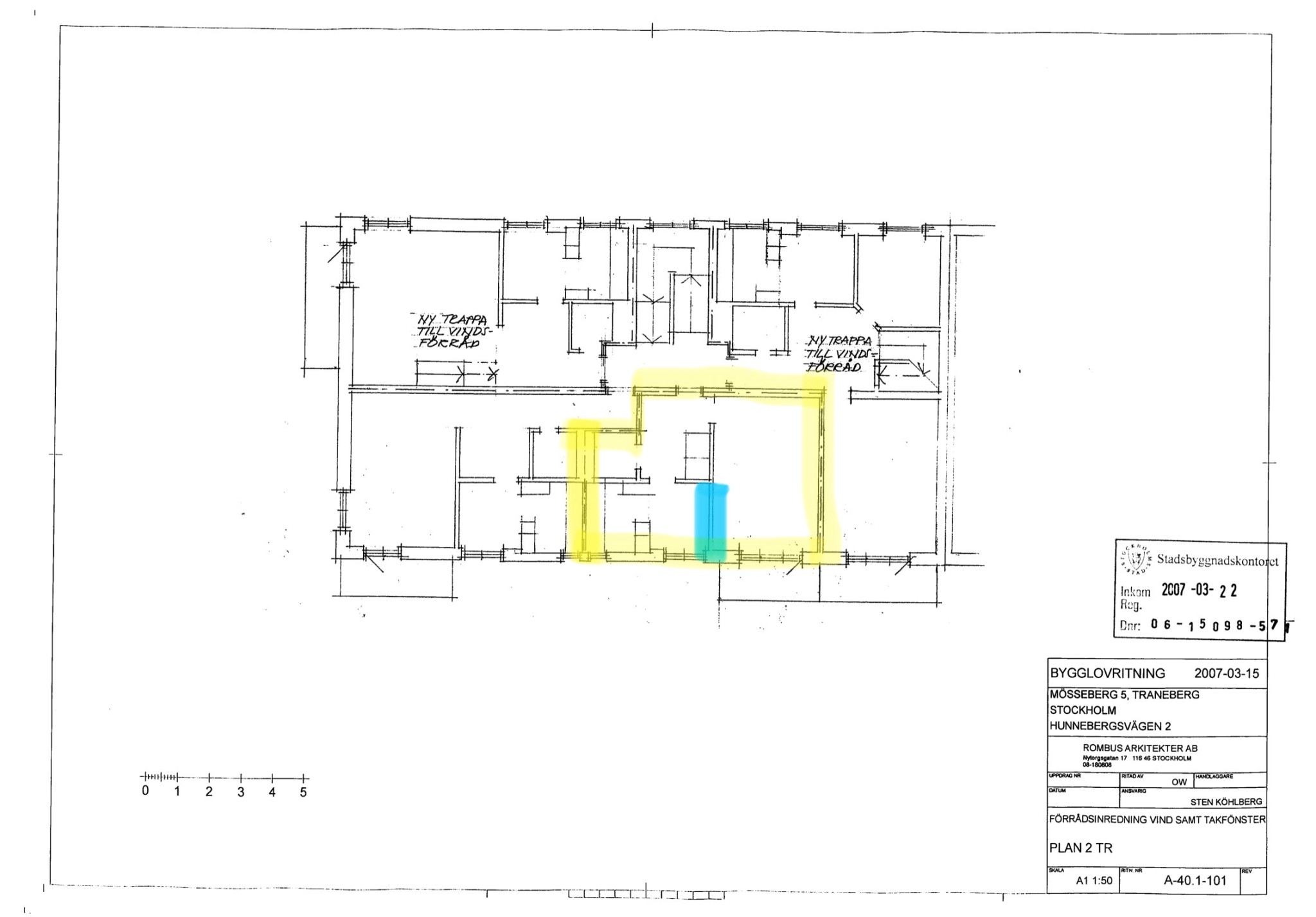

Vad jag kan se enligt ritningen har den ingen bärande funktion. Den är seg att såga i även med sågblad för tegel/murbruk.
Har bestämt mig för att ta in någon som gör detta åt mig, men finns det något jag bör tänka på?
Tack så länge!
  • Delvis nedbruten vägg mellan kök och vardagsrum i lägenhet, stenblock och puts synligt med kapad elsladd.
  • En oinredd lägenhet där en stenblocksvägg markerad med blå tejp för planerad öppning mellan kök och vardagsrum.
  • Inomhusvy av en vägg i en lägenhet med blå tejp som markerar planerad öppning, och en kapad elsladd synlig.
  • Ritning av lägenhetsplan med markerad vägg i gult som ska rivas och kapad elledning i blått.
Jag kan inte läsa ut av ritningen att väggen inte är bärande. För det behövs mer information, framför allt hur bjälklaget ovanför är gjort. Troligen behövs även någon form av konstruktionsritning.
AhlRobert
Denna konstruktionsritning är den jag hittat ifrån en ombyggnad av vindarna.
  • Arkitektonisk konstruktionsritning för ombyggnad av vinden visar planlösning och bjälklag.

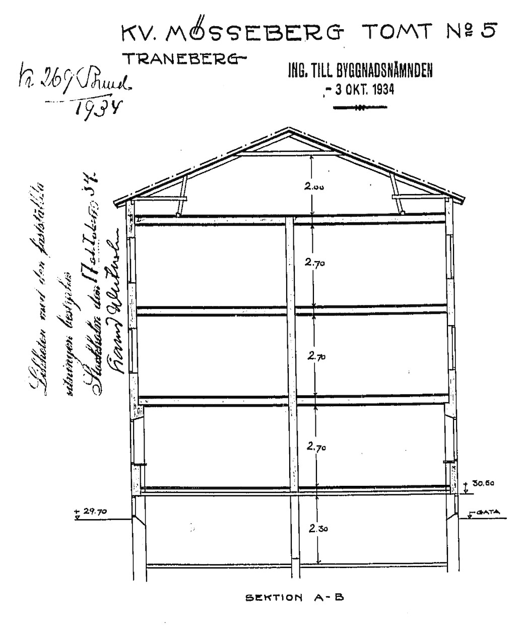

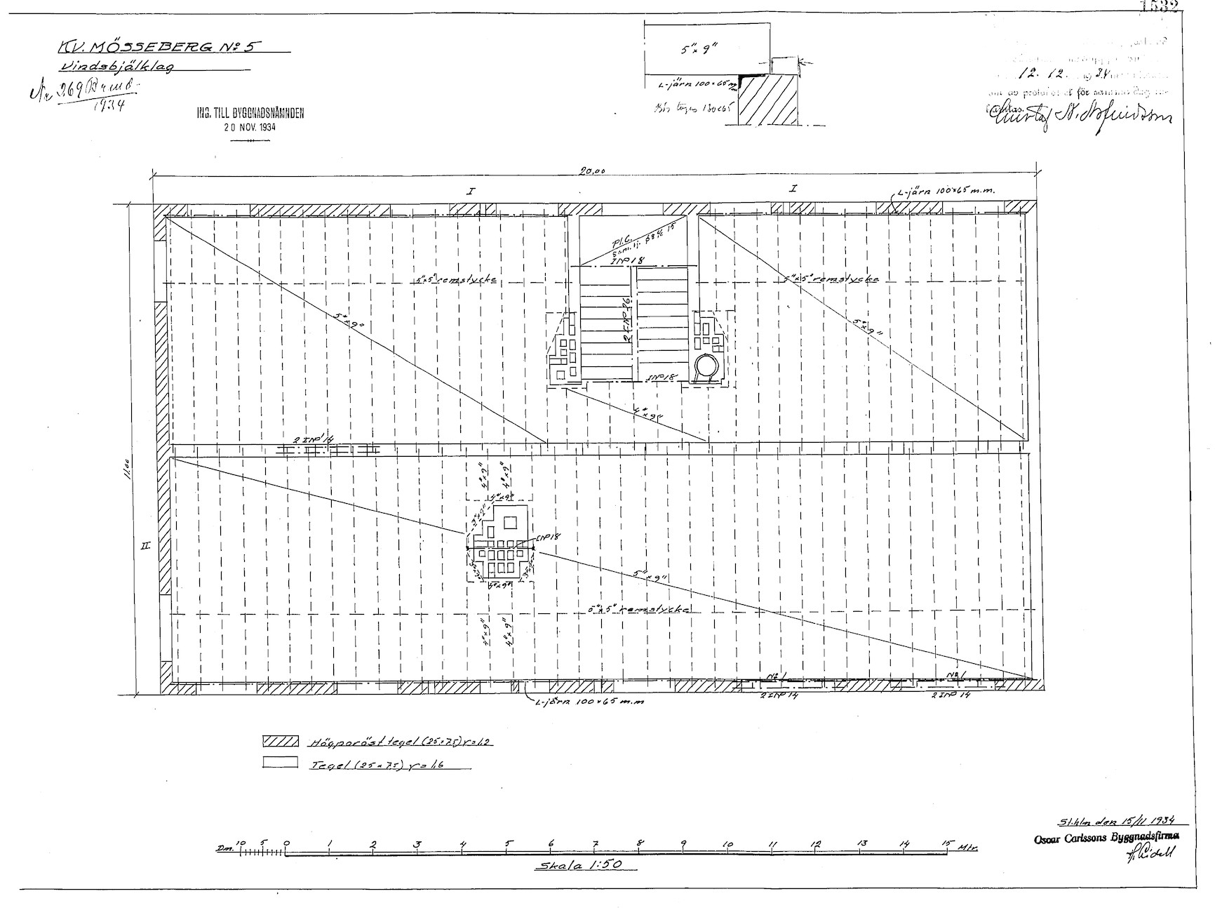

Nuså! Hittade även originalritningen från 1934!
  • Svartvit byggnadsritning från 1934 som visar planlösning och detaljer.

  • Ritning av byggnadssektion A-B för Kvarteret Mösseberg, Tomt nr 5, daterad 3 oktober 1934 med måttangivelser.
Med dessa ritningar klarnar allt. Det är ett träbjälklag ovanför och man ser bjälkarnas riktning och dimensioner. Då kan din vägg inte vara bärande.
