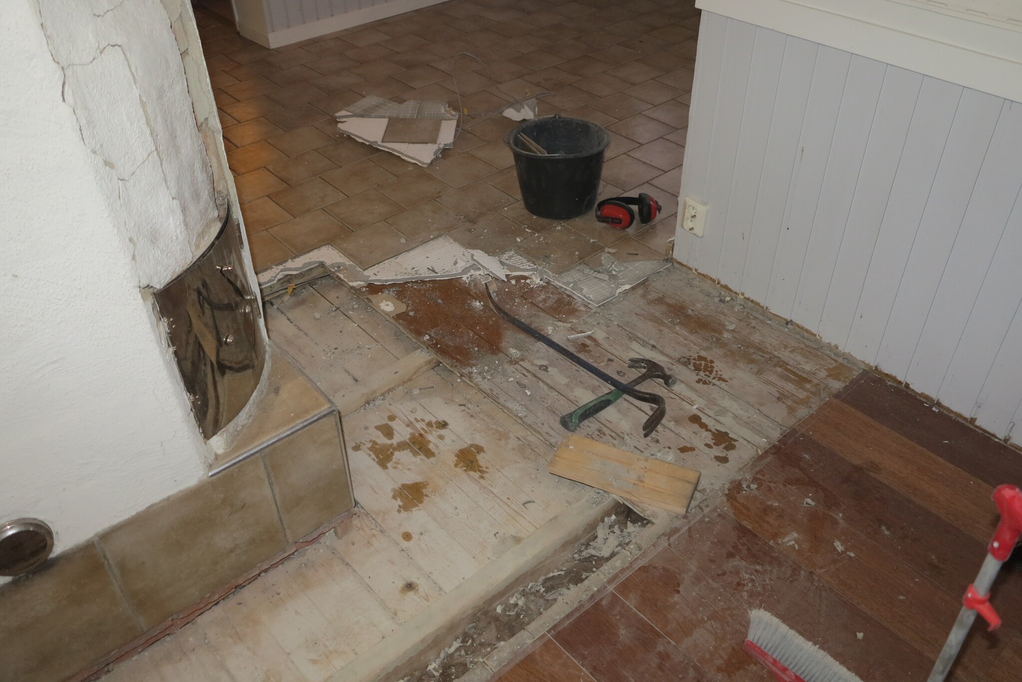

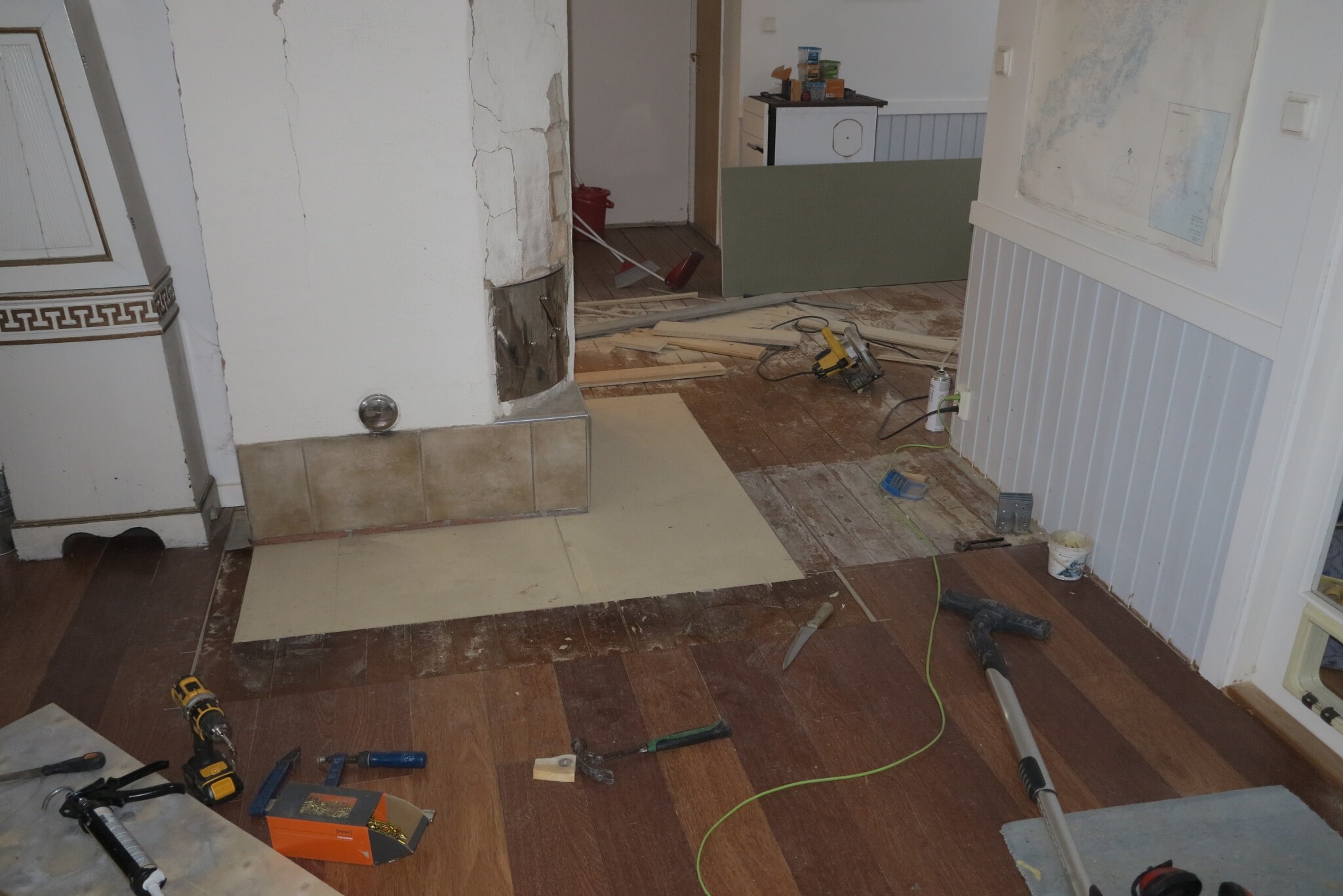

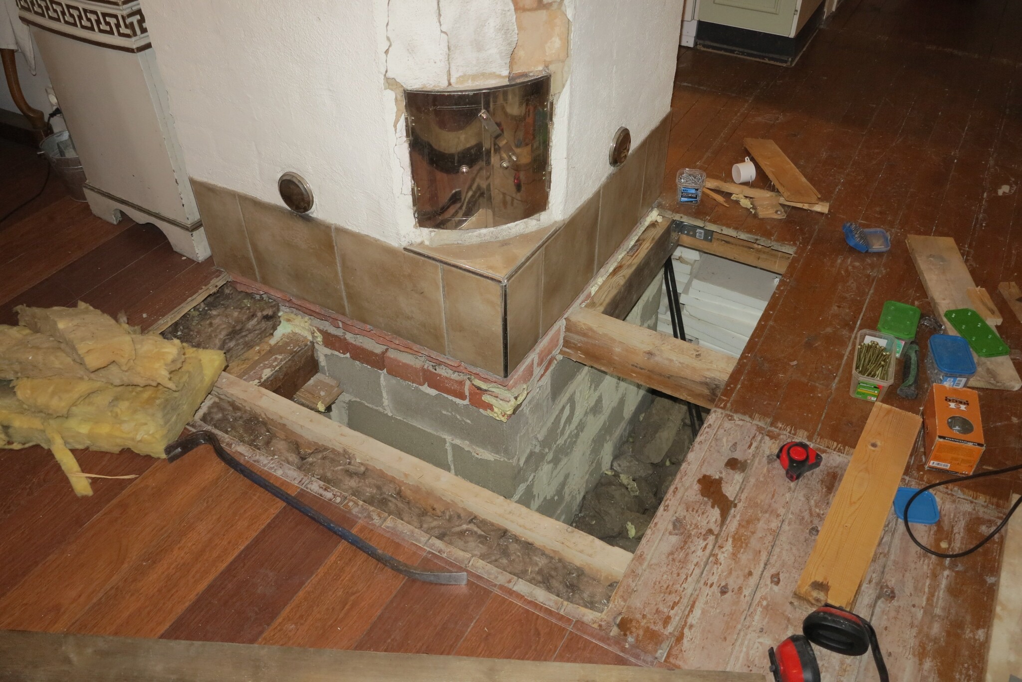

Så här gjorde jag när jag hade ett hål i golvet. I mitt fall var det mycket enklare än att lägga allt nytt. Och det gamla var bra nog att vara undergolv till den nya parketten.

Jag skruvade reglar i befintliga reglar för att ha stöd under alla skarvar. Sedan lade jag golvspån på. I mitt fall var det gamla golvet lika tjockt som spånskivan. Men det är ju ganska enkelt att palla upp en nivåskillnad så länge det gamla golvet är plant nog.
