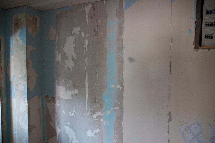

God förmiddag, vi är i startgroparna med en hallrenovering. Tankarna från början var att riva så mycket tapet vi kunde, slipa/spackla, slänga upp microlitväv och sen måla på det. Vi har dock börjat fundera på om vi inte kan spara ett arbetsmoment och istället måla direkt på gipset förutsatt att vi tar bort all lös tapet.
Vi har "tur" som endast har en, förvisso målad sedan tidigare, tapet att riva ner men fläckvis har vi väldigt svårt att får bort allt som blir kvar, det gula ni ser på bilden är de rester jag syftar på. Vi har lyckats komma ner till gipset på vissa ställen där tapetlimmet inte tagit ordentligt. Går det att blöta ner "fläckarna" med vatten och på så sätt få det att lossna? Bör vi tvätta väggen med något innan slutliga målningen?
Vi kommer köra minst tre strykningar om det har någon betydelse.

Jag kan tillägga att det gula som syns på bilden sitter väldigt hårt, skrapar/slipar vi på ytan fnasar det lite i taget men det är väldigt tidskrävande att ta bort allt som inte sitter löst.
Vi uppskattar tiden för att skrapa bort precis allt till en heldag, minst.

Hur petiga är ni när det gäller slutresultatet?
Förr så tog man ju inte bort tapeter när man skulle tapetsera om utan man nöjde sig med att slipa ner tapetskarvarna, spackla och slipa ojämnheter, visst kunde man se lite ojämnheter efter tapetseringen men man tyckte att det var tillräckligt bra och även om man tagit bort gamla tapeter hade ju väggen sen varit ojämn eftersom väggarna i sig var ojämna. Rollar man färgen så är det ju med en viss struktur som döljer en del ojämnheter också.

Finns ingen färg i världen som döljer dåligt underarbete om man säger så. Är det fult och ojämnt innan så blir det likadant efter målningen också.
Man kan säga att underarbetet är 80% av arbetstiden och målningen 20%.
