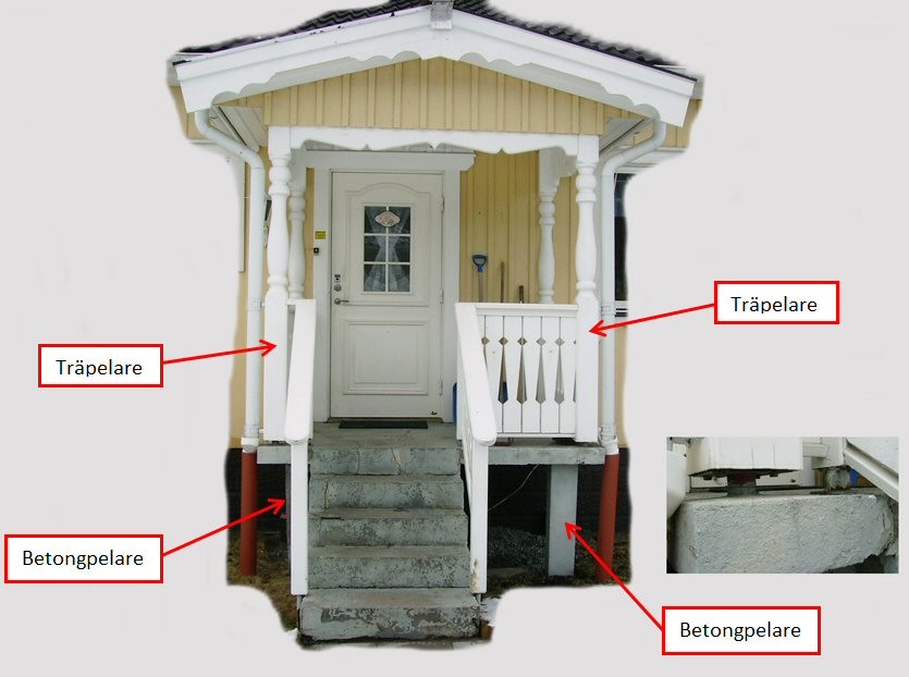

Vi har en entré som är gjord av en betongplatta som är fastskruvad i fasaden och som vilar på två betongpelare. Över det har vi ett trästaket och tak (se bilden).
Nu är betongplattan i så dåligt skick att vi vill riva den och ta bort den. Istället vill vi bygga golv och trappa av impregnerat trä.
Nu till frågan, hur går man tillväga? Är det ett bra alternativ att sätta plintar i backen och skarva från träpelarna till plinten? Dimensionen på träpelarna är 150x150 mm. Hur skarvar man så det blir snyggt och hållbart? Eller finns det någon annan bra idé hur man gör? Vi vill gärna behålla entrétaket och inte bygga nytt. Hur håller man upp taket när man river betongplattan?

Hej ...
En kraftig bärlina och några stolpar, så håller det taket, medan du fixar resten...
Sedan gör du golvet och lyfter det på plats och hänger det på samma sätt
, därefter passar du till stolparna och sätter dom på plintarna..

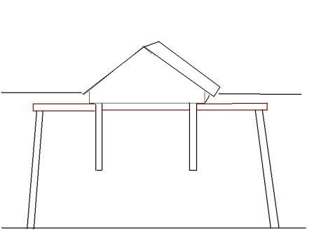

Tack för tipset. Jag försöker nu att rita en entré i google sketchup.
