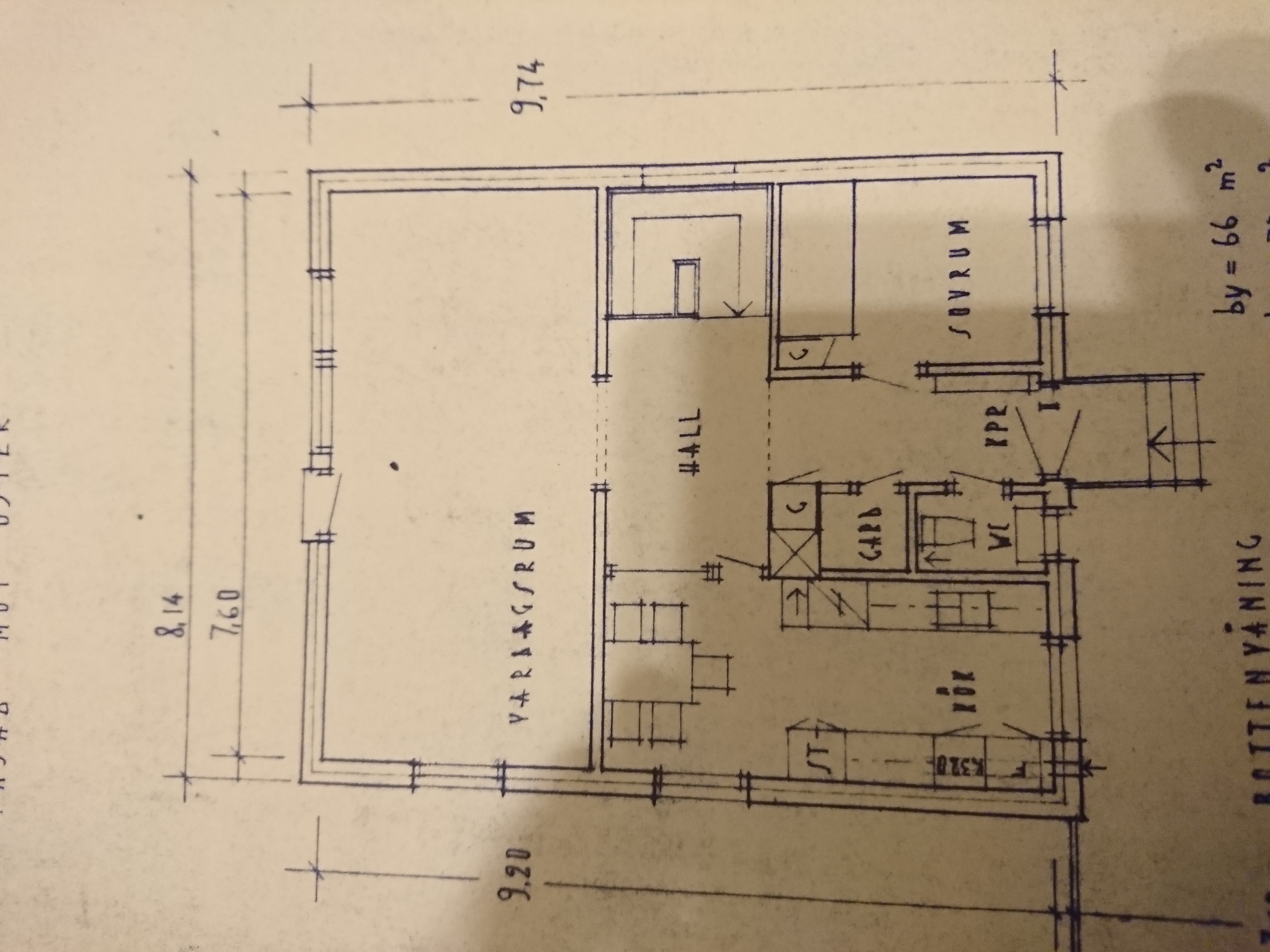

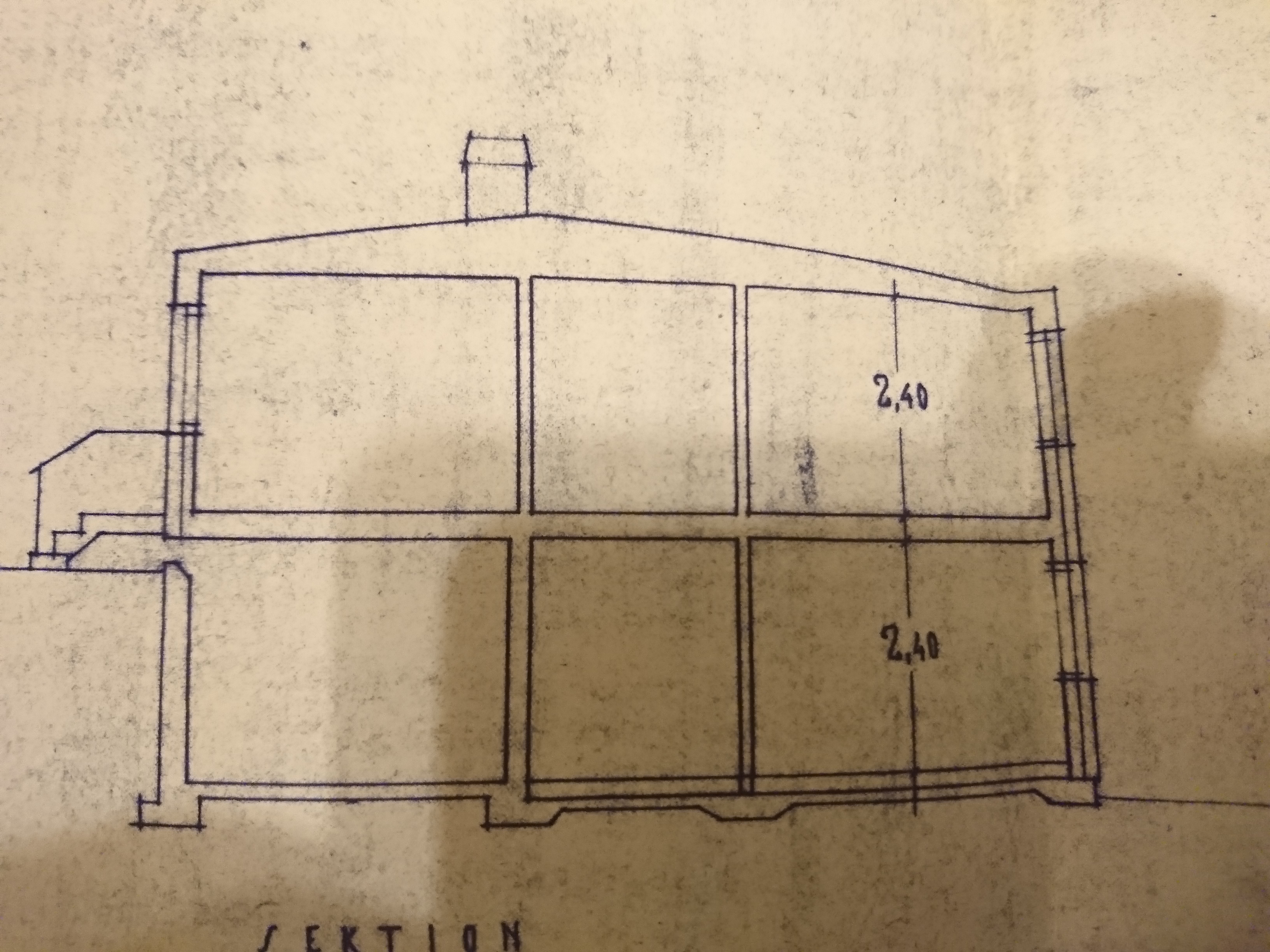

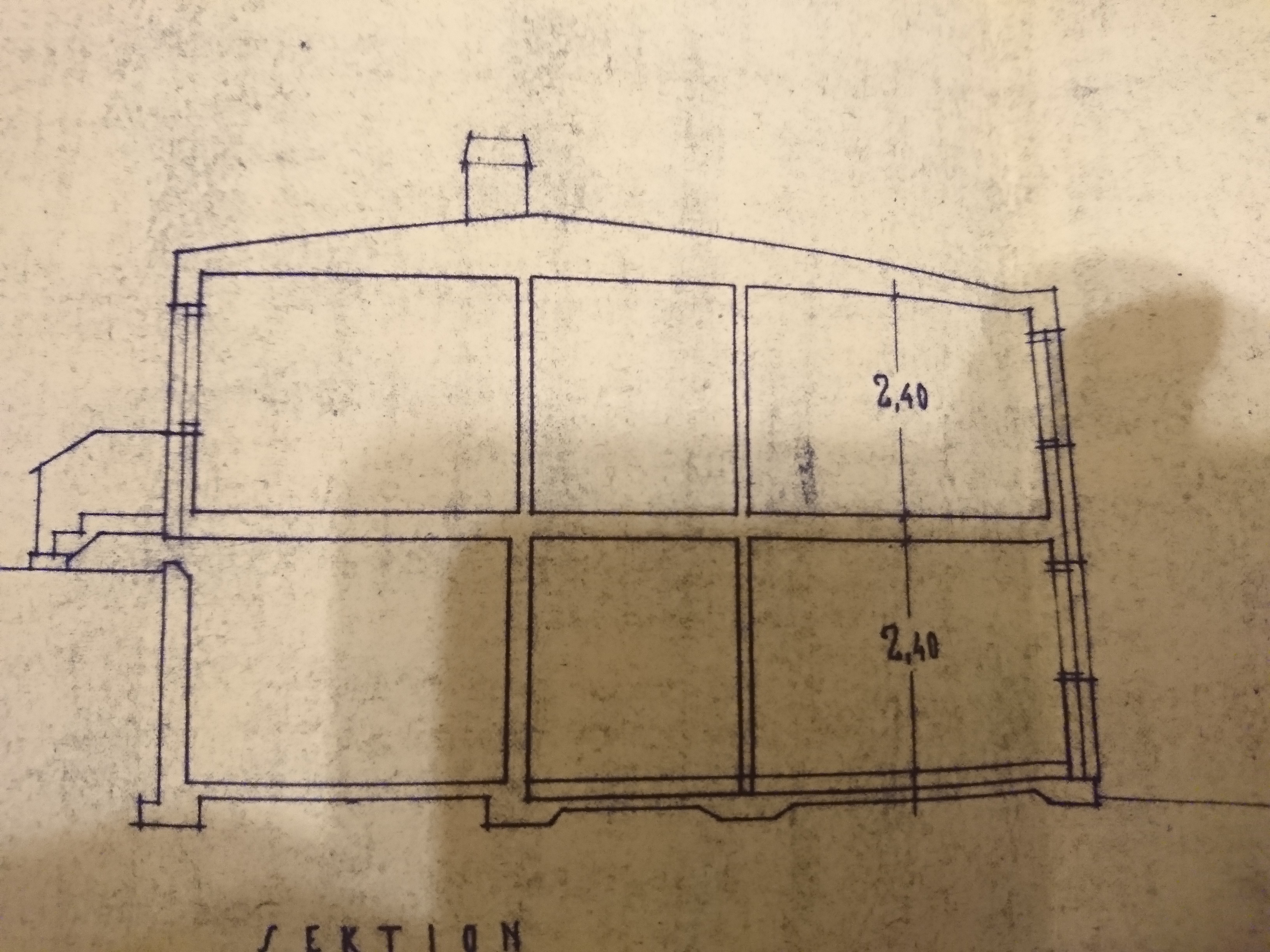

Du har väl någon form av ritning?
· Blekinge
· 10 117 inlägg

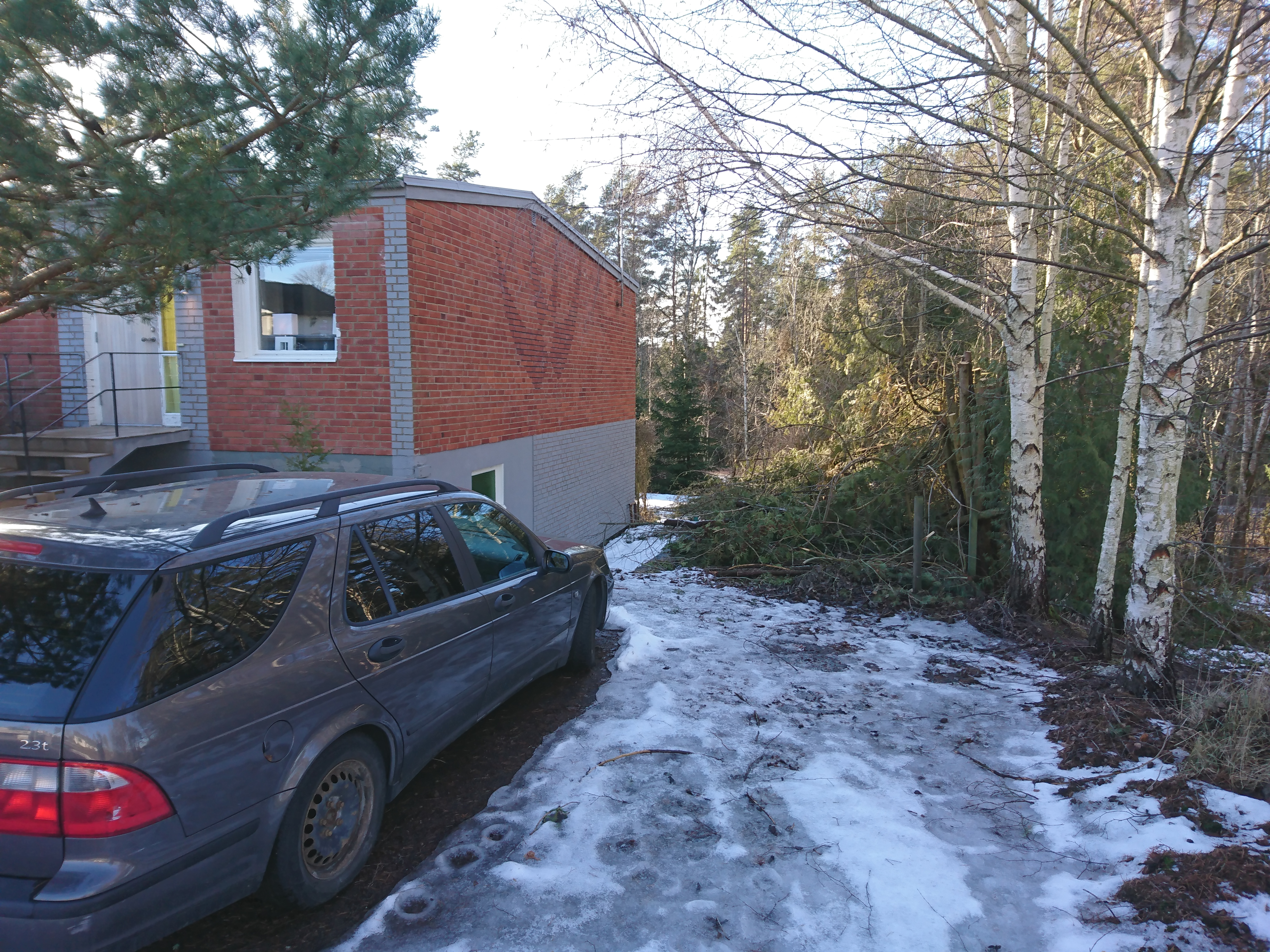

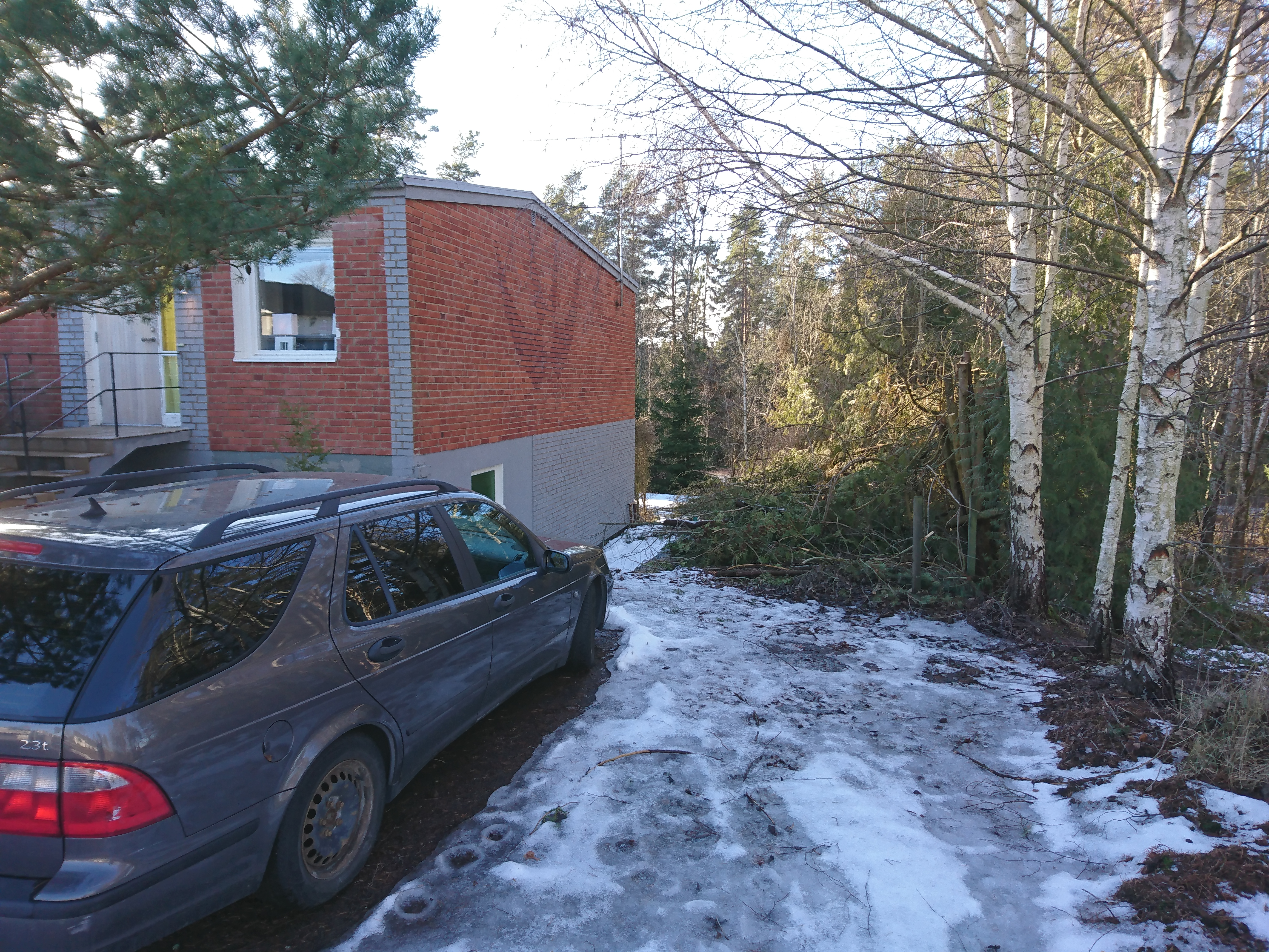

Lägg upp en planritning och komplettera med ett foto taget utomhus.
Allt jag har dessvärre .
Tack finns inga vettiga ritningar dessvärre. Har bara vad grannen använt .B bivven skrev:

Man kan komma rätt långt med det materialet. Var ligger huset?

Spännvidden dvs öppningsmåttet är helt avgörande. Nedböjningen ökar exponentiellt med spännvidden. Det är extremt stor skillnad mellan 180 cm och 350 cm!

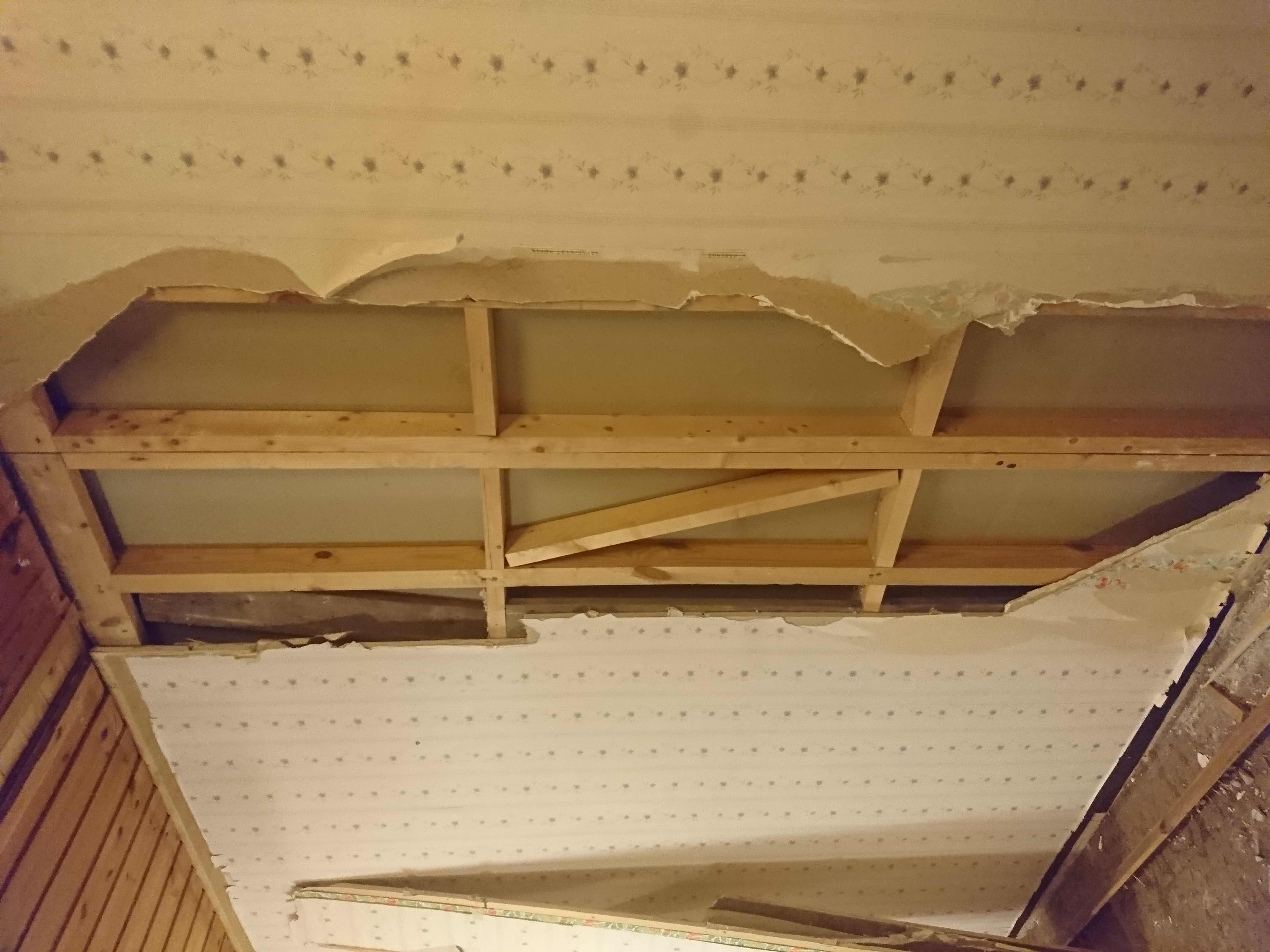

Jag har börjat ta bort ett par reglar i mellanväggen som är närmast yttervägg och taket har inte någon stöttning alls nu i den delen på hela husets längd men det var ingen belastning alls på stående reglar. Sågen fastnar inte vid kapning du vet. Gott tecken men nu ska jag sätta stämp och fortsätta.
