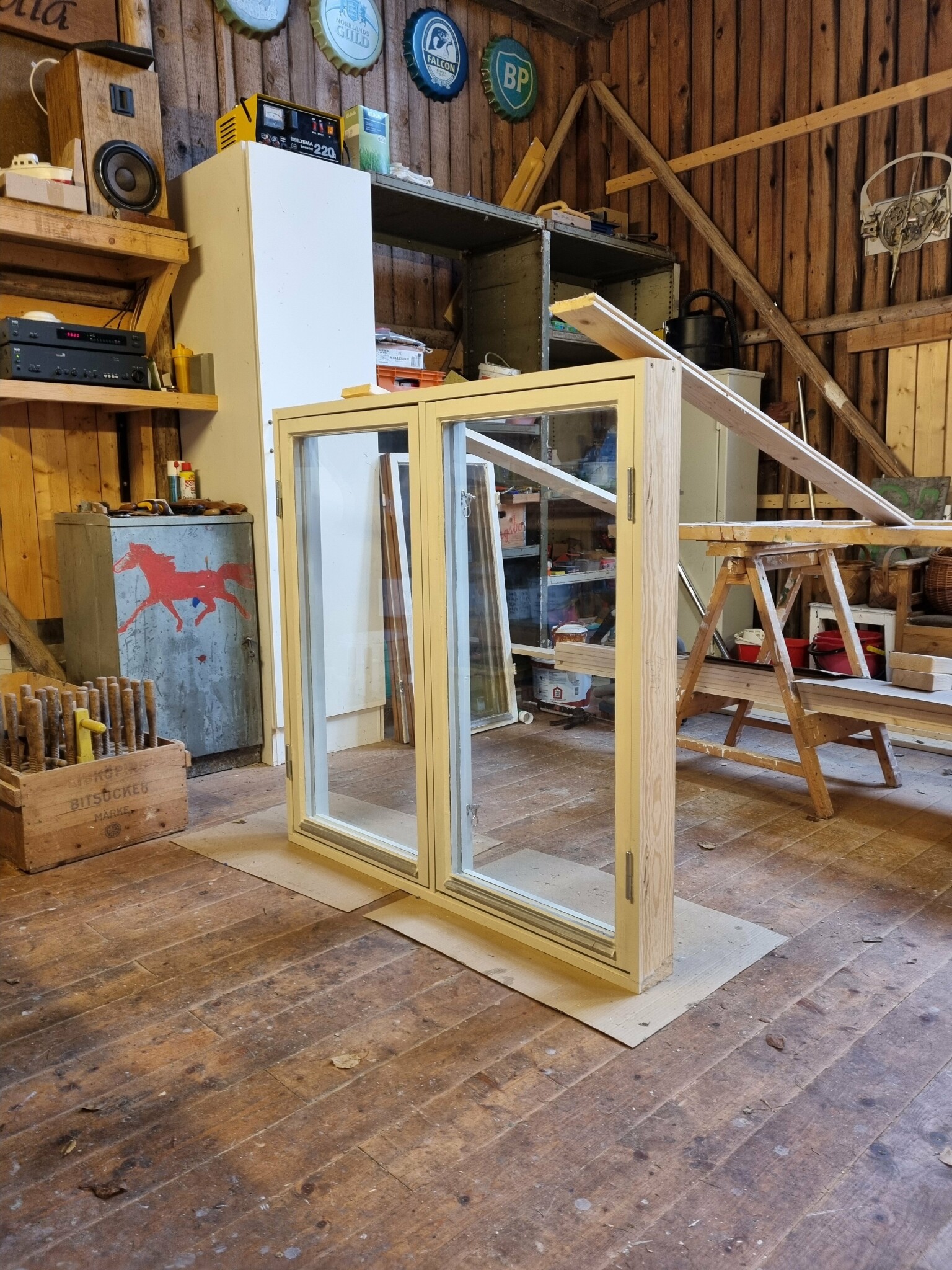

Problemet säkert redan löst, men för andra i framtiden. Här har du en måttsatt ritning. Funkar det inte att ladda upp pdf?
Jag byggde ihop ämnena av planhyvlat, kvistfritt virke. Dyrt, men blir bra. Limma ihop bitar tills du får de mått du behöver.
All sågning går utmärkt att göra med ett sågbord. Så här blev det hos mig.

Hallå, sent svar, men hade du en skiss på ditt bygge? Det brukar ju gå å ladda upp....Ser kanon fin ut btw!P Per i Hamrånge skrev:Problemet säkert redan löst, men för andra i framtiden. Här har du en måttsatt ritning. Funkar det inte att ladda upp pdf?
