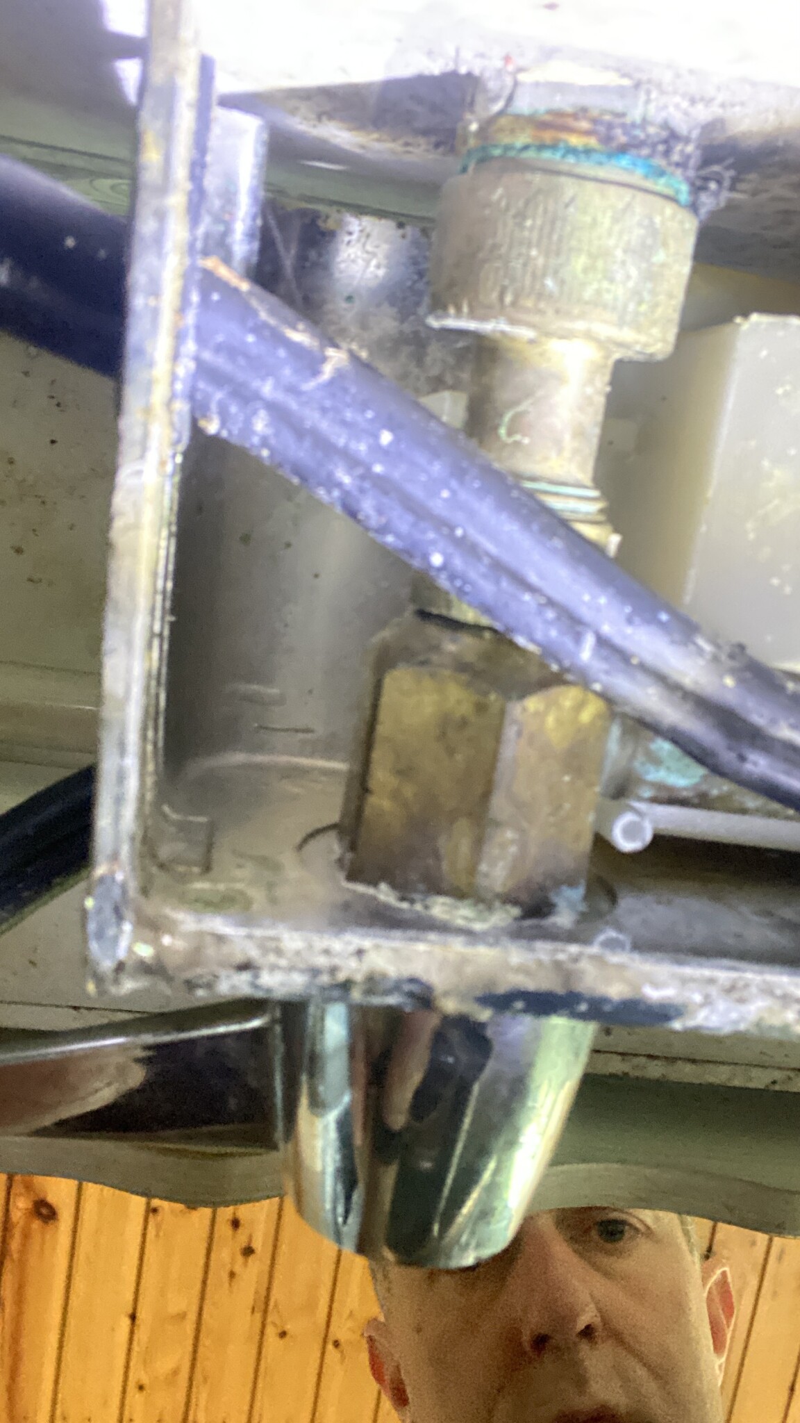

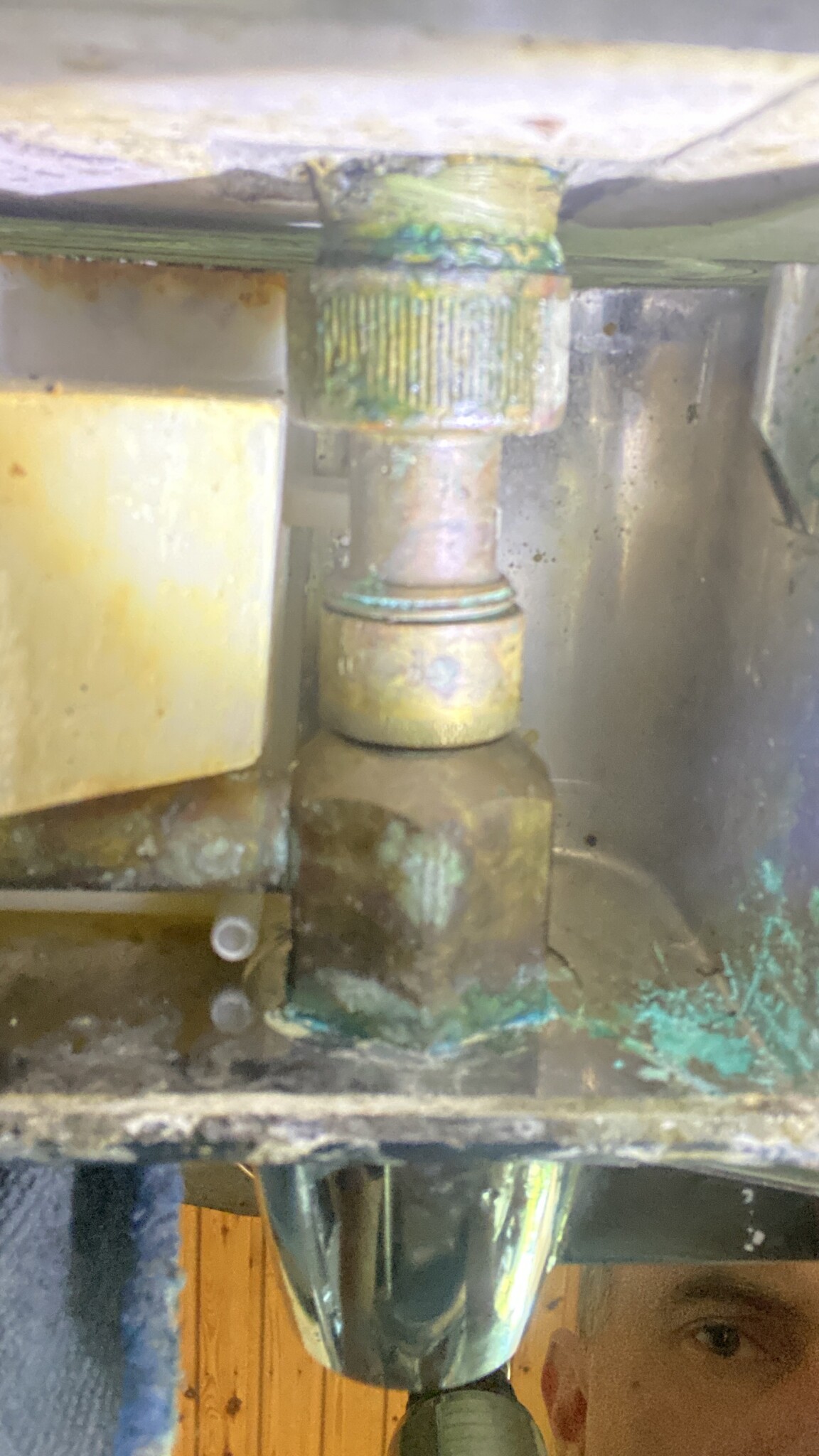

Har en gammal blandare som suttit där de senaste 18 åren och nu har den börjat läcka så vi vill byta. har hittat en annan blandare från amazon men är lite osäker på vad som kan gå fel om jag börjar dra fram mina rörtänger.
det är en dishmaster och jag har bifogat bilder på hur det ser ut under. det verkar som vattenbruken kommer direkt ut vägen och så är det påskruvat med rörtång och tärning.
finns det risk att jag förstört något i väggen så jag får läckage där eller är det bara att köra loss?

Du måste givetvis stänga av vattnet innan du börjar, men det vet du ju.
Skruva dän den gamla blandaren. Lite kommer det att droppa på grund av återstående tryck i ledningarna, så var beredd med något uppsamlingskärl.
Linda gängorna med några varv gängtejp. Detta är mycket viktigt och spar dig många bekymmer. Använd just den speciella gängtejp som heter just gängtejp; använd inte t ex eltejp, gaffatejp eller något annat. Gängtejp är egentligen ingen ”tejp” utan en tätning på rulle. Linda den åt samma håll som du ska skruva på den nya blandaren, alltså längs med gängningen/medurs/medsols/åt höger, så trispar den inte upp sig sedan.
Skruva på den nya blandaren och dra åt.
Sätt på vattnet och kolla noga efter läckor. Läcker det så gör om gängtejpstätningen med några fler varv (lika bra att byta ut den gamla), och dra åt ännu hårdare denna gång. Eller testa först att dra åt lite mer. Ge dig inte förrän det inte kommer minsta vattendroppe ur skarven.
Gör du bara så här så kan du sova lugnt sen.

Det är troligen rörgänga på röret ut från väggen.
Troligen är det bara en rörstump som sticker ut, den "riktiga" väggenomföringen är invändig rörgänga.

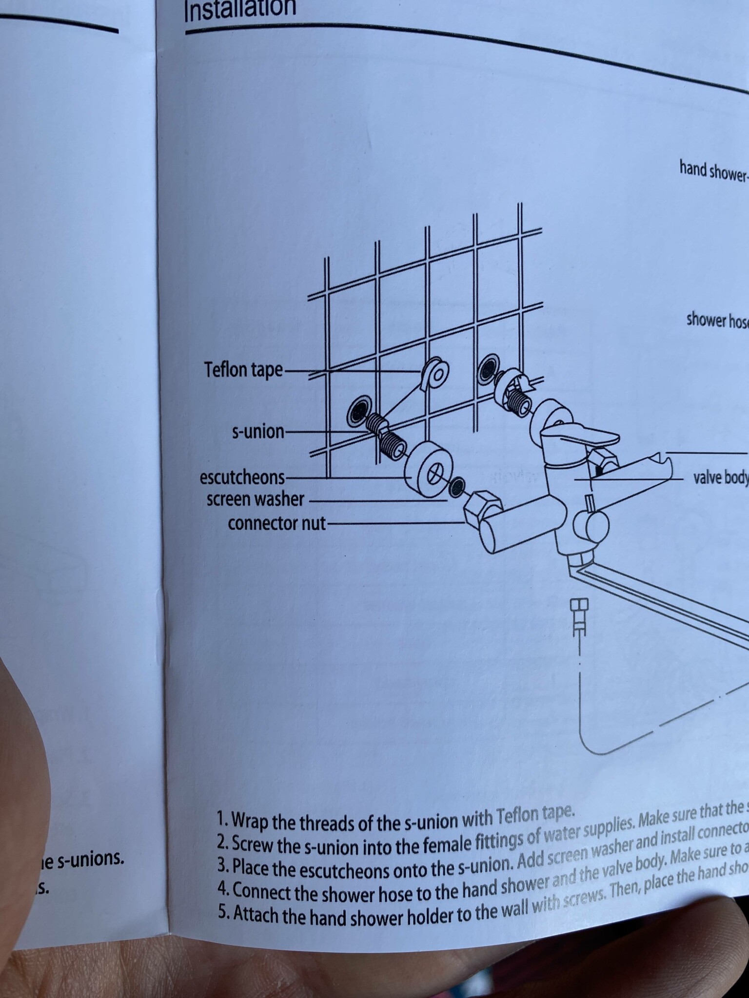

Här är montageanvisning av liknande blandare som den som sitter,
[länk]
ja, jag har också hittat den instruktioner och det ser ut som att eller är gängat i slutet. Tidigare ägaren av huset var rörläggare, så jag försöker vara förberedd på alla möjliga hemmafix som kan vara gjorda.
Men jag behöver inte vara orolig när jag loggar och drar i röret som kommer ut vägen? Det är inte så att det lossnar något där inne i väggen?
[länk]
Den nya ser ut såhär
Illustration av installation av duschset med komponenter och steg-för-steg instruktioner synliga.
det enda jag fokuserade på var att den skulle ha samma avstånd mellan rören. , 20 cm
CC200 är ett udda mått, cc 150 (svensk standard), cc 160 (europeisk standard) är de två vanligaste, sen finns även cc 180.
Edit: Växlade svenskt & europeiskt mått.
cc 160 = svenskt
cc 150 = europeiskt
