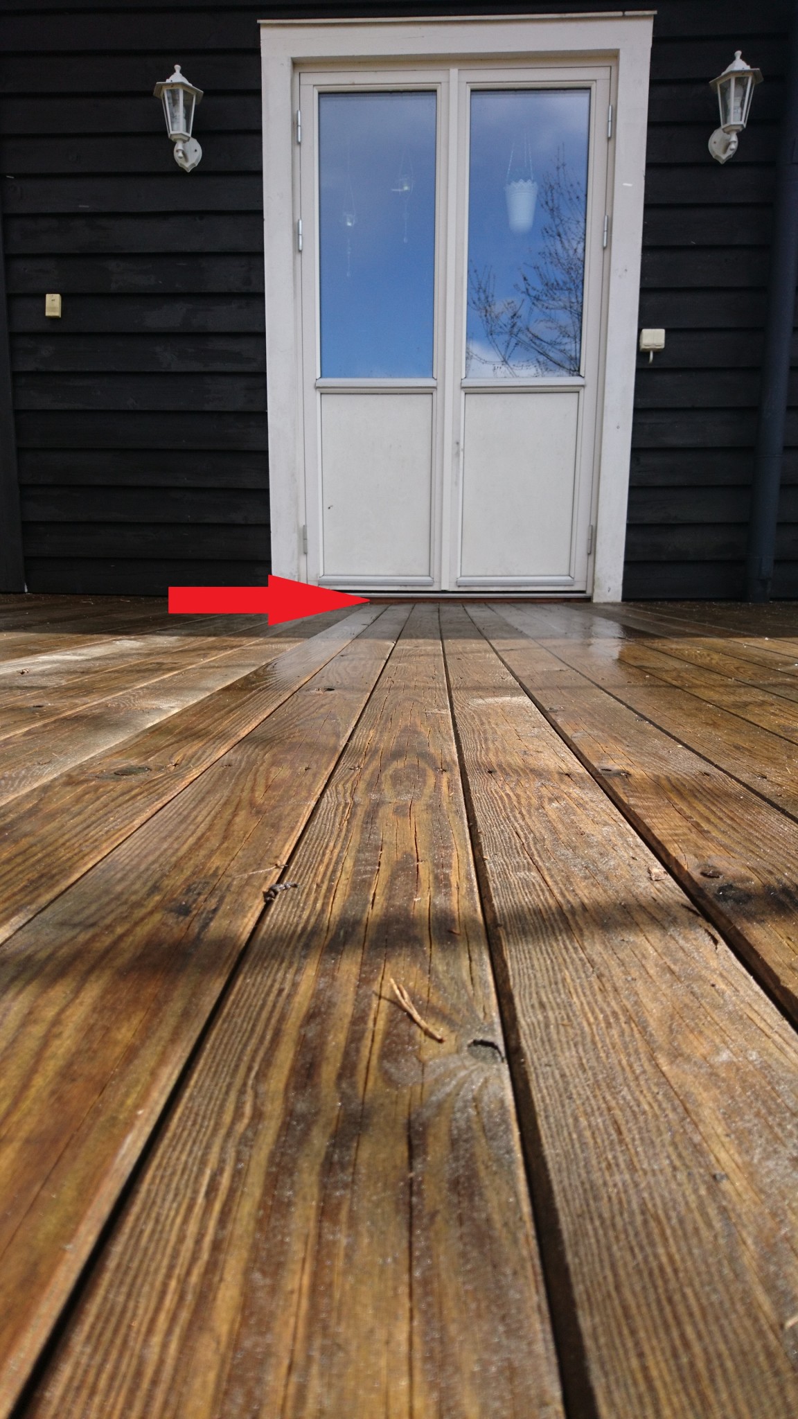

Efter den årliga tvätten av altan med högtryckstvätt upptäckte vi att det droppade vatten från skarven mellan vägg och innertak ungefär rakt under altandörren. I övrigt är det liggande panel några decimeter ner under altanen men jag insåg att det under dörren bara är en oskyddad regel så jag misstänker det är där det runnit ner. Antar att det borde suttit en plåt där som skydd? Lite osäker på konstruktionen mend gjuten grund och hur man sätter fast trästommen ovanför, finns det risk för vattenskada? Jag tänker att i golvet som ligger innanför finns det också isolering.Vet dock inte långt in den ligger. Dörren har ju en karm så det borde ju finnas något spann. Tacksam för tankar, liknande erfarenheter och så vidare.
