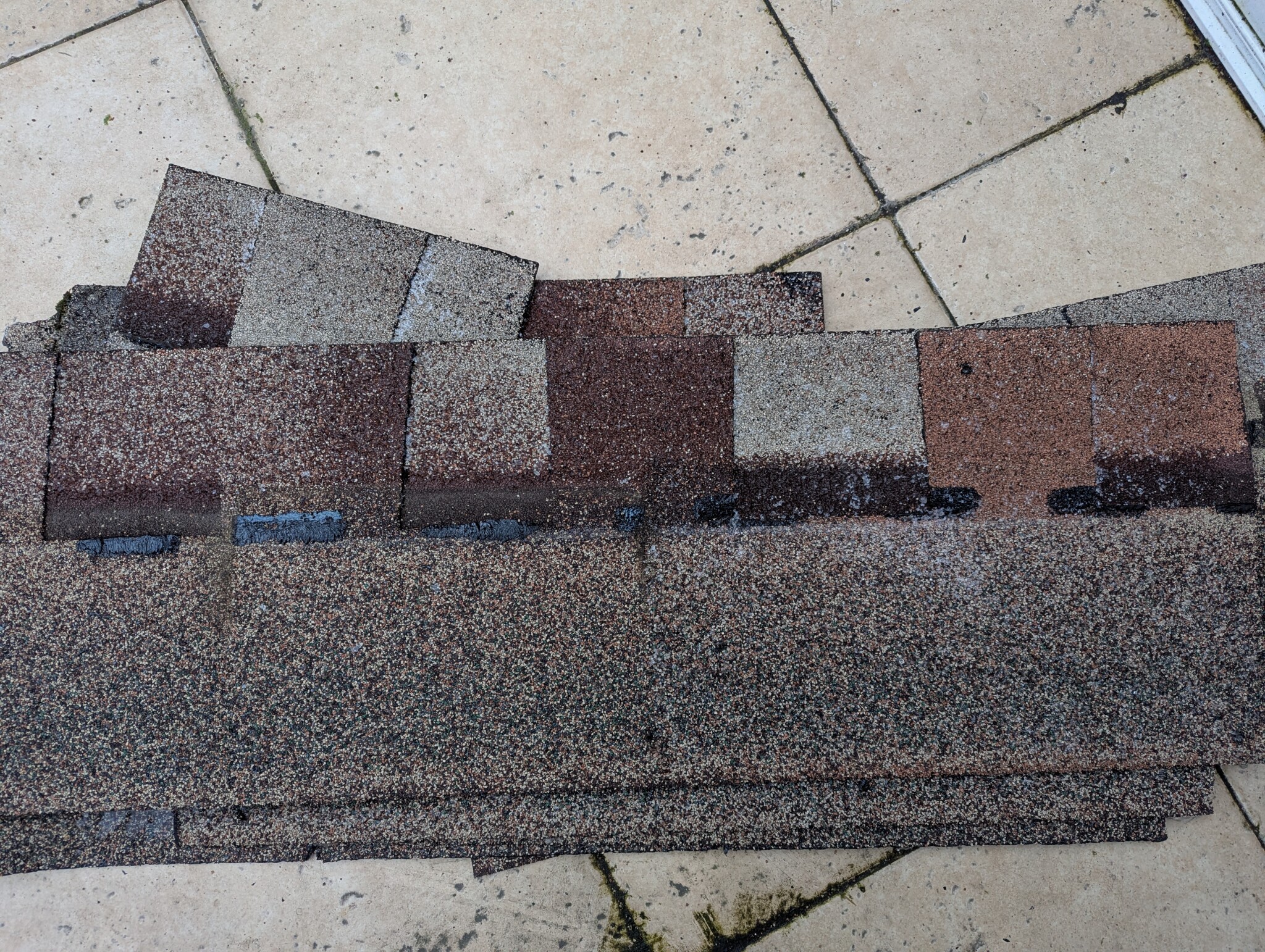

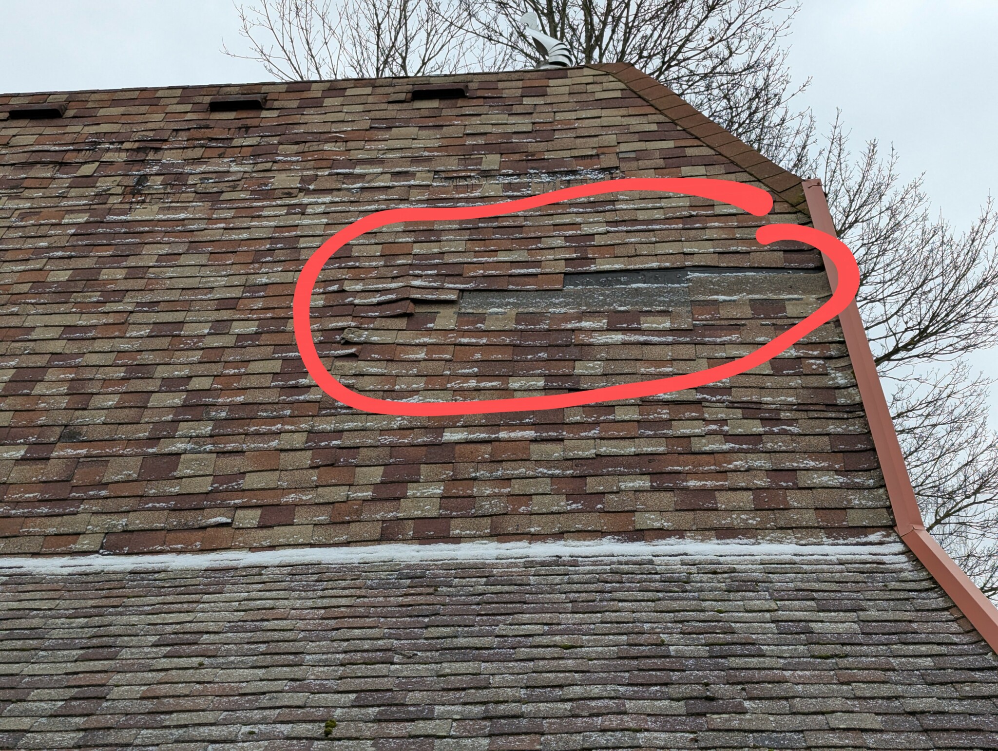

Jag har upptäckt att några takshingel har lossnat från mitt tak (se bilder). Jag hade planerat att lägga om taket nästa år, men nu undrar jag om jag borde skynda på processen. Finns det risk för att vatten kan tränga in och orsaka skador på takkonstruktionen?
Taket har ingen synlig skada utöver de bortfallna plattorna, men jag är osäker på hur tätt det fortfarande är. Bör jag åtgärda detta omgående, genom en provisorisk lösning (och i så fall vilken?), eller klarar det sig fram till nästa år?
Tacksam för råd!

Med nästan 100% sannolikhet så kommer det läcka nu men frågan är hur mycket, jag tror egentligen inte så mycket men jag skulle inte vilja ta reda på det.
Jag tycker du ska köpa en pressening gärna av inte absolut tunnaste varianten och några läkt som du använder för att skruva fast den över skadan. Dra upp den 15cm över nocken så vatten inge kan komma in.

Men generellt så läcker ett sådant tak alltid om takshingeln lossar på det sättet då det är fäst med pappspik som punkterar underlagspappen..

Det finns tyvärr ingen vind eller taklucka så jag kan inte inspektera hur det ser ut invändigt.Rejäl skrev:
Tack för alla svar! Det får bli ett takbyte redan i år. Jag får se om jag kan ordna en provisorisk lösningen med presenning så länge
