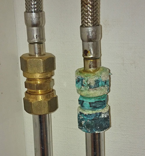

Läcker den ena kopplingen eller varför blir bara en och inte båda sådär?
Risk att det en dag brister?
Den högra kopplingen läcker eller har läckt. Kolla för säkerhets skull att den är tät. Den kan ju ha fått nya packningar så att risken för läckage inte är överhängande …
Det måste vara klämringskopplingar tror jag ... eller möjligen kombo
av dylik och halvkoppling ... och i så fall kan man pröva smörja in
"allt som har med tätning att göra" med Locher pasta (den gråa geg-
gan man tätar gängade rördelar med tillsammans med lin) - bara att
skruva loss och smörja in samt skruva ihop så läcker det därefter
ofta inte mera (om det nu fortfarande gör det) ... .
PS. Det är väl ingen "rörgrej" med packningar tror jag - dvs inte sk
"slät ansats" - om det skulle vara det är det förstås bara att kolla
packningarna ... .
Ser ut som att det går galvaniskaströmmar där då det "korroderar" likt batteripoler och dylikt

Den kopplingen hade i alla fall jag bytt ut, hade inte kunnat sova gott om natten med vetskapen att den är det ända som håller hela vattenverkets panna från att samlas i mitt badrum :)
Det värsta är om dessa slangar pekar ner. Hos oss slutade detta med en "explosion". Slangen rostade och klarade inte av trycket. Tur vi varit hemma.
Använder INTE dessa slangar numera mer än nödvändigt.

Ja, troligtvis är även den högra ventilen av märket vattette, men här är det något som hänt med kopplingen vilket gör att det är svårt att garantera funktion.
Dessutom snackar vi ju om cirka 70 spänn för en ny koppling..
Men gör som du själv känner, det är ju trots allt din plånbok/tid/fastighet.
Kan det vara kondens på kallvattenledningen som har orsakat ärgningen? Är det ofta fuktigt där ledningen sitter?

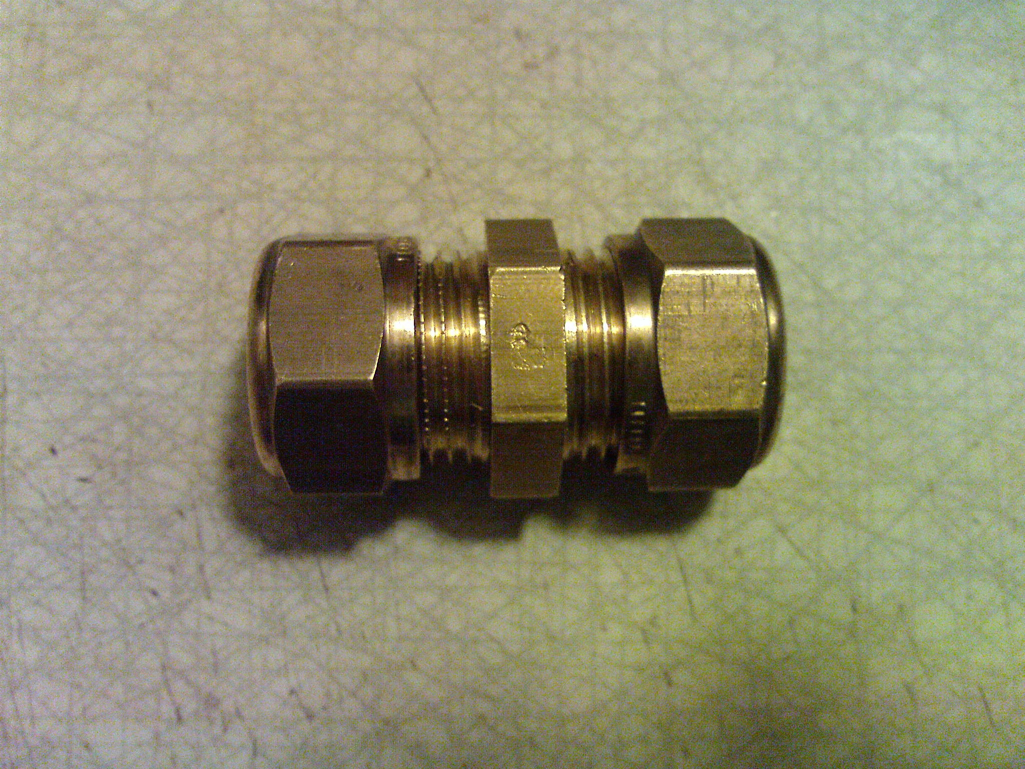

Jo - men en ny kan ge samma probleimas som den gamla - så
det gäller lösa probleimasen snarare än byta allt :) ... .
PS. Det är nog en lite äldre variant av en VSH Super faktiskt -
15 Cu x 15 Cu övergång om jag inte ser helt fel ... vilket iofs
har hänt mkt ofta :) - här är en bild på en ny en ...

Det ser inte ut som det är kopplingen som läcker. Observera skarven där slangen från blandaren övergår i "slätända". Den högra är missfärgad i skarven!
Där är orsaken enligt min gissning av bilderna.
Och kopplingarna är av märket vatette. 12x10. En äkta kvalitetskoppling. Dessa är av typen klämringskoppling. Ej slät ansats. Vatette får smörjas, men jag tror som redan sagts, att det inte läcker i kopplingen... Och dessa kopplingar ska man absolut INTE dra med lin!
