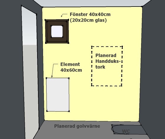

Vi ska renovera badrummet och skulle vilja placera en låg möbel i hörnet där det idag finns ett element enligt bifogad bild.
Frågan är då om det kan bli risk för kallras. Vi har tänkt att placera en handdukstork på väggen bredvid fönstret, och även lägga in golvvärme.

Nej, det är knappast några problem. Jag har ett en-meters runt fönster i badrummet tillsammans med golvvärme. Ingen antydan till kallras.
Tackar för svaret. Nu känner jag mig lugn :)
Borde inte vara några problem, speciellt inte om det är ett modernt 3-glas fönster.
Det är det inte. Det är ett omodernt 2-glas från 76.
Handdukstorken kommer nog hamna lite närmare fönstret än vad bilden visar.
Efter som rutan är så liten tror jag ändå det är ok. Det vore skillnad om du hade ett normalstort fönster. Däremot kan du ju räkna med att det kondenserar en hel del vatten på det kalla fönstret, men så är det ju redan i dag antar jag.
Lägg golvvärmeslingan lite tätare mot ytterväggen/fönstret om du är orolig?
Enoksson: Smart. Det kan jag ju göra. Iof så kommer ju radiatorslingan gå under fönstret och bort till handdukstorken, så lite boost blir det ju den vägen.
MathaisS: Jag vet faktiskt inte hur mycket det kondenserar idag då vi knappt använder badkaret. Duschen har vi en våning ner så det blir inte så blött i det rummet.

På vilket sätt skulle det vara dåligt? Vad jag förstått det så gör man så just pga. att minska risken för kallras? Givetvis ska man inte lägga tätare än tillverkans minsta reko
mendationer dock.
Pratar vi vattenburen golvvärme kan man inte lägga slingorna för tätt av några tekniska skäl iallafall....
Min erfarenhet är snarare att i så här må utrymmen behöver man lägga lite tätare för att få tillräckligt varmt med vattenburet.
Vi har vattenburen golvvärme i vårt badrum i källaren med tidstypiskt källarfönster från -65, alltså betydligt större fönster än Ni, men nåt kallras har vi aldrig haft där.

Jag var kanske otydlig, lägg gärna slingorna tätt men absolut inte tätare än tillverkarens rekomendationer, för då riskerar man för tvära böjar på vattenrör som kan leda till sprickor/läckage. På elslingor så riskerar man alltifrån överhettning, för tvära kurvor som gör att ledare kan gå av etc.
Om fönstret är från 1976 så finns risk för att det kommer att behöva bytas någon gång innan ert nya badrum är utslitet och då kan det vara ett bra tillfälle att göra det nu innan ni har renoverat och på så sätt även få ett välisolerat isolerglasfönster.
jag skulle satsat på att byte fönstret på en gång när jag ändå skulle göra om badrummet.
